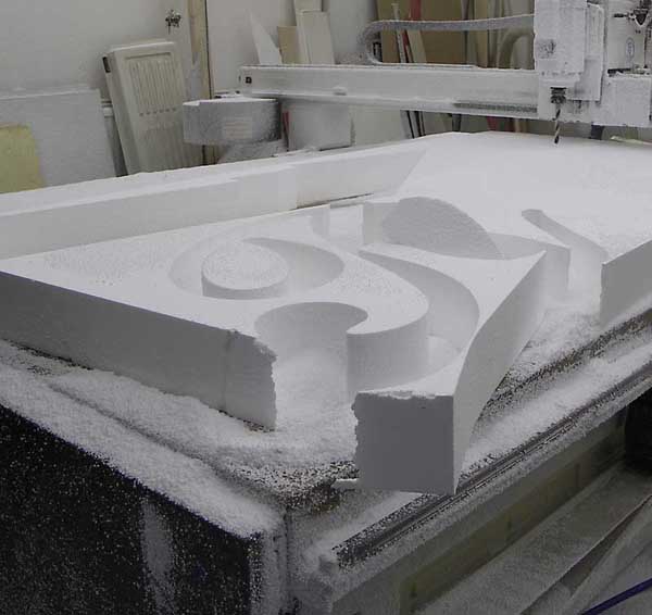

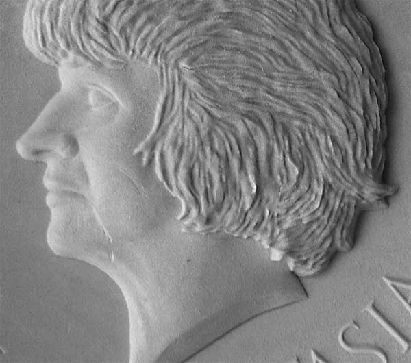

AndrzejJS
Posty: 508
Rejestracja: 24 lip 2008, 03:06
Lokalizacja: Europa
Post napisał: AndrzejJS » 13 gru 2011, 00:09
Można ostrym z węglika i można ręcznie przeszlifowanym wiertłem.
Tu są przykłady obu metod.
Te duże kawałki to wkładki do formy do betonu, były to duże płyty
styropianu - 2400 x 1200 x 120 mm. Trochę się kruszył bo to był taki
ze sprasowanych kuleczek. Wiertło o średnicy 16 mm oszlifowałem
ręcznie tak żeby miało bardziej agresywne kąty skrawania.
Fragment płaskorzeźby frezowałem w różowym styropianie
izolacyjnym (chyba takim pod podłogi) był on bardzo jednorodny
a narzędzia to frez zgrubny, 12 mm promieniowy oraz
stożkowy zaokrąglony na końcu, kąt całkowity 20 stopni a promień 0,75 mm.
Pozdrawiam, AndrzejJS
