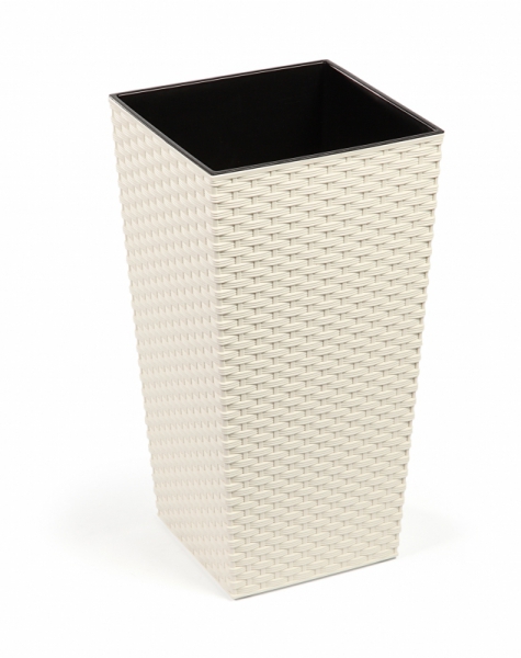

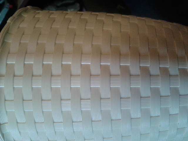

Potrzebuje informacji jak w solidworks naniść strukturę ratanu na gniazdo formujące do frezowania czy ktoś może mi pomóc?

Nie ma takiej funkcji. Jak to ma wyglądać, jakiś obrazek?

Mam coś takiego jak poniżej wykonać
[ Dodano: 2014-10-16, 17:21 ]
Nie wiem za bardzo jak to za modelować i pomyślałem ze jest jakiś sposób na to

Post napisał: bildder » 16 paź 2014, 17:54
Pozostaje ręczna robota, w zależności jak wygląda matryca to można odbić w niej rozmieszczony w szyku wzór operacją odciśnięcia czy też gniazda (w złożeniu).

Post napisał: STELMI » 17 paź 2014, 08:42
Nie jest mocno skomplikowane, jeżeli to miałoby być na płaskim to nie powinno być problemu z narysowaniem tego. Nie rób tylko tego w tej części, w której to ma być, a lepiej sobie utwórz dodatkową i tam zrób kawałek, który później sobie skopiuj - szybsza metoda i zawsze masz kształt, który możesz wykorzystać w przyszłości.

Post napisał: PiotrekJagoda » 17 paź 2014, 14:34
Wielkie dzięki za podpowiedź. Pewnie sporo pracy kosztowała ta fakturka na początku. Ja dokładnie mam do narysowania doniczkę imitującą ratan
okrągłą czy prostokątną ,obojętne tylko za bardzo nie wiem od czego zacząć próbowałem narysować taką powierzchnie jako bryle ale za bardzo nie wiem jak to nanieść na mój konkretny krztałt.

Post napisał: STELMI » 18 paź 2014, 06:42
PiotrekJagoda pisze:Wielkie dzięki za podpowiedź. Pewnie sporo pracy kosztowała ta fakturka na początku. Ja dokładnie mam do narysowania doniczkę imitującą ratan
Prostokątną o wiele łatwiej będzie zrobić jak okrągłą.
Ja bym zrobił tak, ze grubość ściany tej doniczki z zewnątrz bym zrobił mniejszą o grubość ściany jaka powstanie na osobnym rysunku samej faktury ratanu. Później bym wrzucił duży arkusz takiego ratanu na jedną ze ścian, scalił to i wyciął to co wystaje poza obrys doniczki i tak z każdą z 4 ścian pokolei, no chyba że przygotujesz sobie od razu w odpowiednich wymiarach to nie musisz wycinać.
