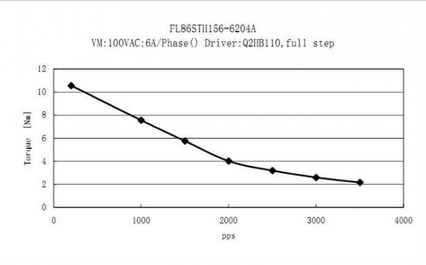

W sieci jest sporo wykresów pokazujących jaki procent momentu obrotowego jest dostępny przy danej liczbie obrotów.
Najlepszym rozwiązaniem jest zastosowanie przekładni i cieszyć się dalsza praca maszyny.
Dodane 5 minuty 33 sekundy:
Zobacz wykres na tej stronie
https://www.ebmia.pl/silniki-krokowe/21 ... -12nm.html

Jednak wykres pokazuje znacznie mniejszy moment niż ten który ja znalazłem dla 500 rpm.
Problem pojawia przy podnoszeniu. Przy opuszczaniu nie występuje praktycznie. W takim razie wygląda na to, że silnik po prostu za mało siły.
Zastosowaną przekładnię 1:40 zmienię na 1:10 i w takim razie będę miał 200 obrotów zamiast 800 dla potrzebnej prędkości przejazdu.
Pierwotne założenia były, że ruch maszyny miał być w okolicach 1,2 m/min. W praktyce okazało się, że potrzebne jest 8 m/min.
Dziękuje wszystkim za pomoc.

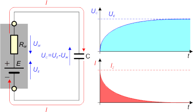

te generatorki " fabryczne "nie mają rampy tylko kondensator 10Uf na potencjometrze nie ma to wiele wspólnego z rampą możesz pokąbinować z kondensatorem (założyć większy przez co wydłużysz czas narastania częstotliwości pseudo rampy.
tristar0
- Posty w temacie: 6
- Posty: 3076
- Rejestracja: 21 sty 2020, 17:48
- Lokalizacja: Toruń miasto Tadeusza R
Re: Strerowanie silnikiem krokowym - generator impulsów.
Tak dokładnie w tych pseudo rampach jest 10uf zmień na 22uf czas startu się wydłuży możesz to eksperymentalnie ustawić , choć jak dla mnie to badziewie nie generator .
Dodane 6 minuty 45 sekundy:
bo to nie wygląda nawet jak rampa podczas lądowania się kondensatora
Dodane 3 minuty 5 sekundy:

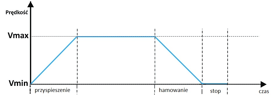

a powinno to wyglądać tak
a powinno to wyglądać takMam wyrypane na wszelkiej maści proroków ,mędrców i wszystkich którzy stawiają się ponad innymi ,i tak ich zjedzą robaki
