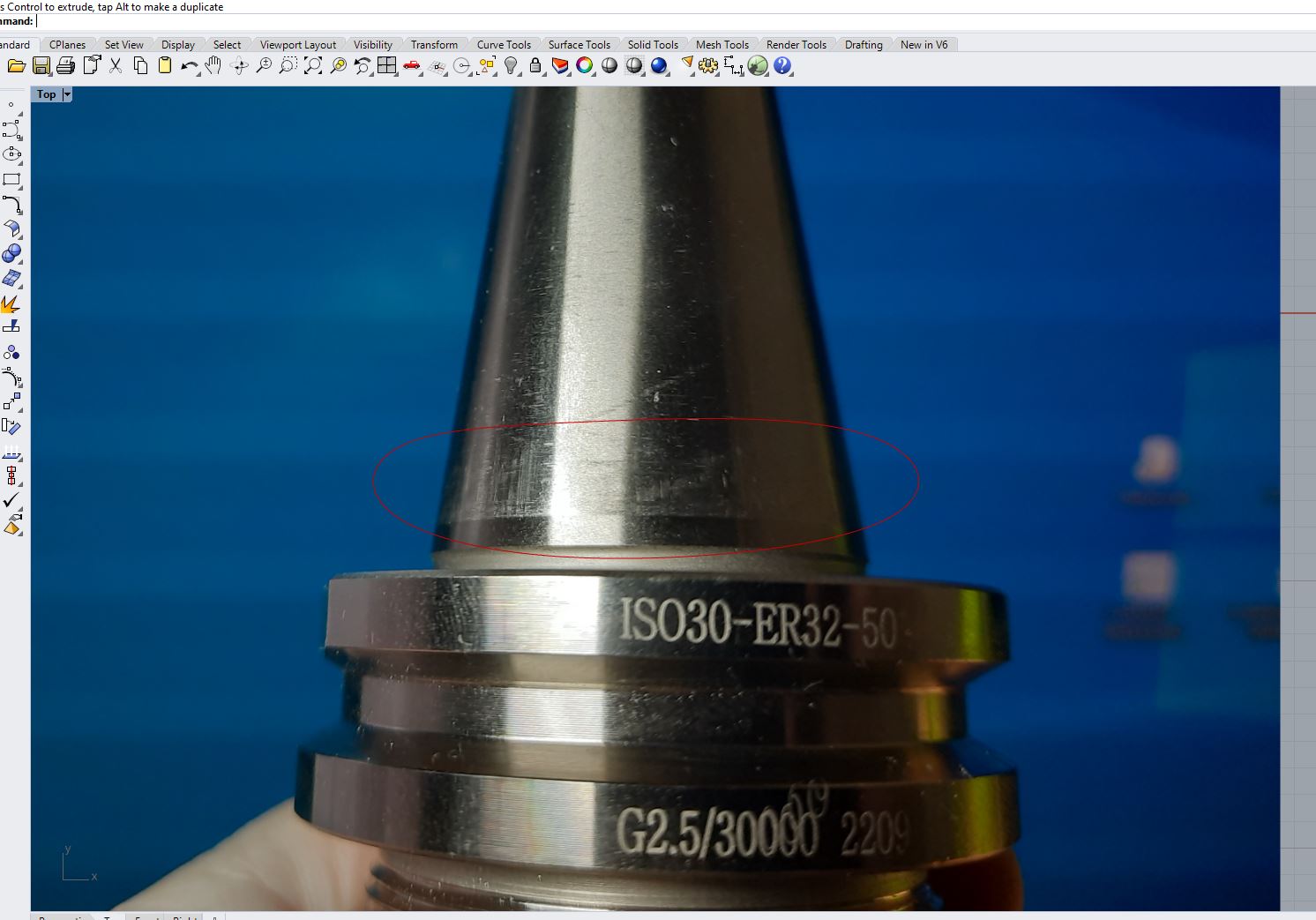

Musiałem na szybko kupić kilka sztuk uchwytów ISO 30 ( oczywiście made in china ) do nowego wrzeciona Teknomotor. Sprawdziłem odchyłki bicia na stożku wrzeciona, uchwytu i na samym frezie i powiedzmy, że wszystko łapie się w normach. Jednak na samym stożku uchwytu pojawiły się otarcia ( nie przepracowały więcej niż 3-4 godziny ).
To moje początki z tym sposobem mocowania narzędzi, wiec się zastanawiam.. czy takie otarcia powstają podczas instalacji stożka we wrzecionie. Czy geometria samego stożka jest zwalona i płaszczyzny nie przylegają do siebie tak jak powinny ??
Macie jakieś godne polecenia stożki tego typu ?

stożki są ok masz pewnie problem z gniazdem ( niemieckim )afrykaner77 pisze:. Czy geometria samego stożka jest zwalona i płaszczyzny nie przylegają do siebie tak jak powinny
Dodane 3 minuty 35 sekundy:
w jednej frezarce nie dawno zakupionej z za odry temat był podobny ISO 30 prawie pasują ale Chińskie pasują dobrze trzeba czyścić gniazdo bo nawet trochę pyłu ,oleju i już bicie .

Też mam z tymi stożkami taki sam problem , myślałem że to normalne , mam też inne które dostałem od producenta frezarki (lepszej jakości) jutro zobaczę czy też są porysowane

fakt jest taki że niemieckie stożki pasują na całej powierzchni do maszyny niemieckiej ,choć jakiś czes temu dokupiłem wytaczadło iso30 i nie ma problemu a jak kupiłem oprawkę weldon iso 30 to pojawił się podobny problem na stożku.afrykaner77 pisze:produkcja "Italiańska"

Sprawdź na tusz, i będzie wszystko jasne...

Sprawdziłem u mnie , te tanie krótkie chińskie mają obtarcia w tym samym miejscu co u ciebie , inne lepsze mają na górze delikatne od brudu w gniezdzie ale one już chwilę są używane , tamte mają po kilkanaście godzin.

Dzięki. Niedługo dojadą do mnie oryginalne stożki od Teknomotor. Wtedy zrobię pomiary z biciem i dam im trochę popracować.. Zobaczymy, czy pojawią się jakieś ślady.
