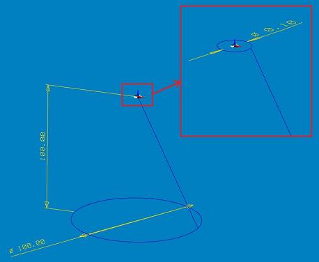

Widziałem na forum że od pewnego czasu nie ma odpowiedzi odnośnie wykonania stożka w EC bez użycia powierzchni lub prymitywów. Była tam mowa o posiadanej licencji EC i dostępnych opcji https://www.cnc.info.pl/to...m-10-vt5511.htm . Co do powierzchni i prymitywów (również elementów powierzchniowych) to dostępne są w module Advanced Milling lub wyższym. Skoro kolega easy2002 pisał że w firmie zapłacili za licencję ok 20 000 PLN więc na 100% nie jest to ten poziom EC. Trudno więc szukać opcji związanych z powierzchniami w Edgecam Entry Milling czy też Standard Milling.
Radzimy sobie więc tak:
Rysujemy okrąg o średnicy np. D 0.1mm, następnie okrąg który będzie nam obrazował podstawę stożka np. o średnicy D100mm i odsunięty od Zera np. o -100mm. Łączymy dwa okręgi linią uzyskując zarys stożka. Półfabrykat np walec D 100mm H 100mm. Narysowałem to w załączniku.
Następnie cykl zgrubny, standardowa procedura pracy na krawędziach, półfabrykat Profil, na zakładce Poziom: bezpieczny np. 5, poziom 0, głębokość -100, na zakładce Ścianka zaznaczony ptaszek Wskaż profil ścianki. Wskazujemy mały okrąg, profil tworzący stożek, profil półfabrykatu i mamy ścieżkę zgrubną na stożku. Pamiętajmy tylko że tolerancja w cyklu musi być wyższa niż średnica małego okręgu bo wywali nam błąd.

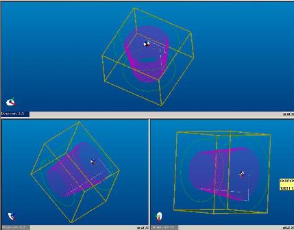

Identycznie robimy z cyklem Profilowanie. Załącznik nr 2. Może kolega easy2002 wypowie się czy o to mu chodziło??? Jak nie to będziemy kombinowali dalej :wink:

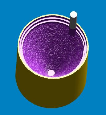

Tylko dokładnie to chodzi o stożki wewnętrzne i o ruch po spline

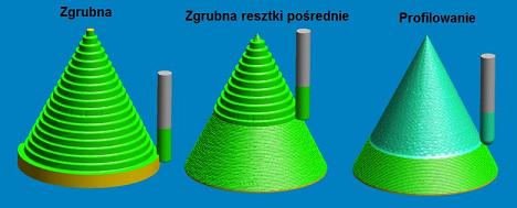

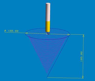

Co do stożka wewnętrznego to zasada jest taka sama. Rysujemy okrąg o średnicy np. D100 i tworzącą stożek np do wysokości H100. Jak na rysunku poniżej. W zgrubnym na zakładce Ścianka zaznaczamy Wskaż profil (działa oczywiście tylko w przypadku pracy na profilach) i wskazujemy kolejno tak jak nas EC grzecznie prosi i mamy ścieżkę. W EC mamy jeszcze możliwość tworzenia stożków czy też ścianek pochylonych bez wskazywania krawędzi pochylenia. Jeżeli odznaczymy sobie opcję Wskaż profil to będziemy mieli aktywne trzy pola "Kąt pochylenia", "Promień górny", "Promień dolny". Możemy tworzyć pochylenie wpisując jego kąt, głębokość określamy na zakładce Poziom. Możemy też zadać promienie na górze i na dole profilu. Co do Spirali to w Profilowaniu na zakładce Poziom mamy ptaszek Spirala który zaznaczamy jeżeli chcemy mieć ścieżkę spiralną. I to cała filozofia tworzenia stożków.
Co do kluczy, to kolega posiada najniższy moduł EC to jest Entry Milling czyli frezowanie 2,5D oraz Standard Milling czyli frezowanie 3D moduły dedykowane na frezarki 3-osiowe dla detali produkcyjnych. Trudno było by zabierać się za obróbkę formy z modułem Standard Milling ale do produkcji różnego typu części w zupełności wystarczający.

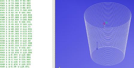

Chodziło mi o taki stożek i obróbkę po spirali
Tylko dlaczego na dwu rdzeniowym procku generowanie ścieżki trwało 1h :cry:

easy2002 pisze:Tylko dlaczego na dwu rdzeniowym procku generowanie ścieżki trwało 1h :cry:
Zależy jaką wpisałeś chropowatość, głębokość skrawania, no i jaka głębokość stożka - ale mimo wszystko długo (może jakieś programy działające w tle :?: )
