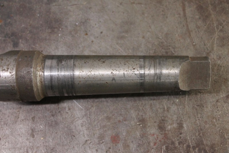

Panowie, zauważcie, że jest to fragment wytaczarki, tak mi się wydaje!
Najprostsza sprawa, to wykorzystując napęd wrzeciona, mocujemy w imadle wytaczak i byle jak przetaczamy wszystko "na prosto". Byle jak, to znaczy nie przejmując się za bardzo średnicą. Następnie kupujemy oryginalną tulejkę redukcyjną (w środku oryginalny stożek, z zewnątrz obojętnie, co się trafi), mocujemy na stożku i przetaczamy i przeszlifujemy na wymiar otworu, na jaki udało nam się wytoczyć we wrzecionie. Ma być ciasno spasowane i zabezpieczone kołkiem (znam fachowca, co obspawywał, nie wiem, czy to dobry pomysł).
Można wyjąć wrzeciono , urżnąć, gdzie się da i w inny sposób zamocować nową część ze stożkiem.
Czemu tak, a bo z reguły samo dotarcie stożka nie wystarczy, trzeba by go ciut przeszlifować. Pamiętajcie, że stożek Morse'a ma zbieżność około 1:20! Około, bo to zależy od rozmiaru. Czyli przybierając jedną setkę na średnicy, narzędzie wchodzi w głąb dwie dychy. No właśnie, aż w końcu zacznie się opierać tam, gdzie płetwa. I wtedy problem.

he he poszedłeś po bandzie a i pierwszy pomysł też dyskusyjny trochę większy wiór ,lub wiertło a wygląda ze to 5 morsa i obraca tulejkę którą wstawiłes a i kołek nie pomoze , najpewniejsze to szlifowanie co już kilka postów wcześniej podał kol. rdarek , to że później narzędzia głębiej wejdą to nie problem można ten kanałek do wybijania przeszlifować opcja łatwa lub przefrezować opcja trudniejsza i pracochłonna bo trzeba wyjąć wrzeciono z wytaczarki choć to jest kwestia 0,5 godziny , bo wbrew pozorom demontaż wrzeciona w wytaczarce jest dość prosty i łatwy .

Czytam, paczam.... Już tez myślałem o tym frezowaniu i wstawianiu tulejki z nowym gniazdem.
Niby tragedii nie ma ale.... przyjrzałem się dziś temu dokładniej. Niestety ktoś coś kiedyś musiał nieżle nabroić gdyż środkowa część stożka jest na tyle mocno zagłębiona że czuć progi pod palcem, a skoro czuć wyraźne progi to nie są to setki i nie da się tego pasta ścierną zebrać.... znaczy da się ale pewnie zejdą dni a nie godziny.
Na foto widać wyraźnie gdzie wiertło się trzyma w gnieździe. Bliżej płetwy cienki pasek i lekko uwidoczniony drugi zaś bliżej częsci skrawającej szerszy pasek. Wąski to około 3mm a szeroki to jakieś 15 mm.
No i nie wiem co począć. :(.
Jak wyszlifoje to faktycznie narzędzie wpadnie głęboko, może się oprzeć o koniec otworu, a po drugie to otwór do klina zabezpieczającego też już nie będzie pasował do narzędzi.
Niby obecnie da się wiercić.... pytanie jak długo i kiedy się wytrze na amen.
A co do płetwy, mnie uczono że ona ma zapobiegać obracaniu się wiertła jak zostanie ono wciągnięte przez materiał i na chwilę straci styk ze stożkiem.
