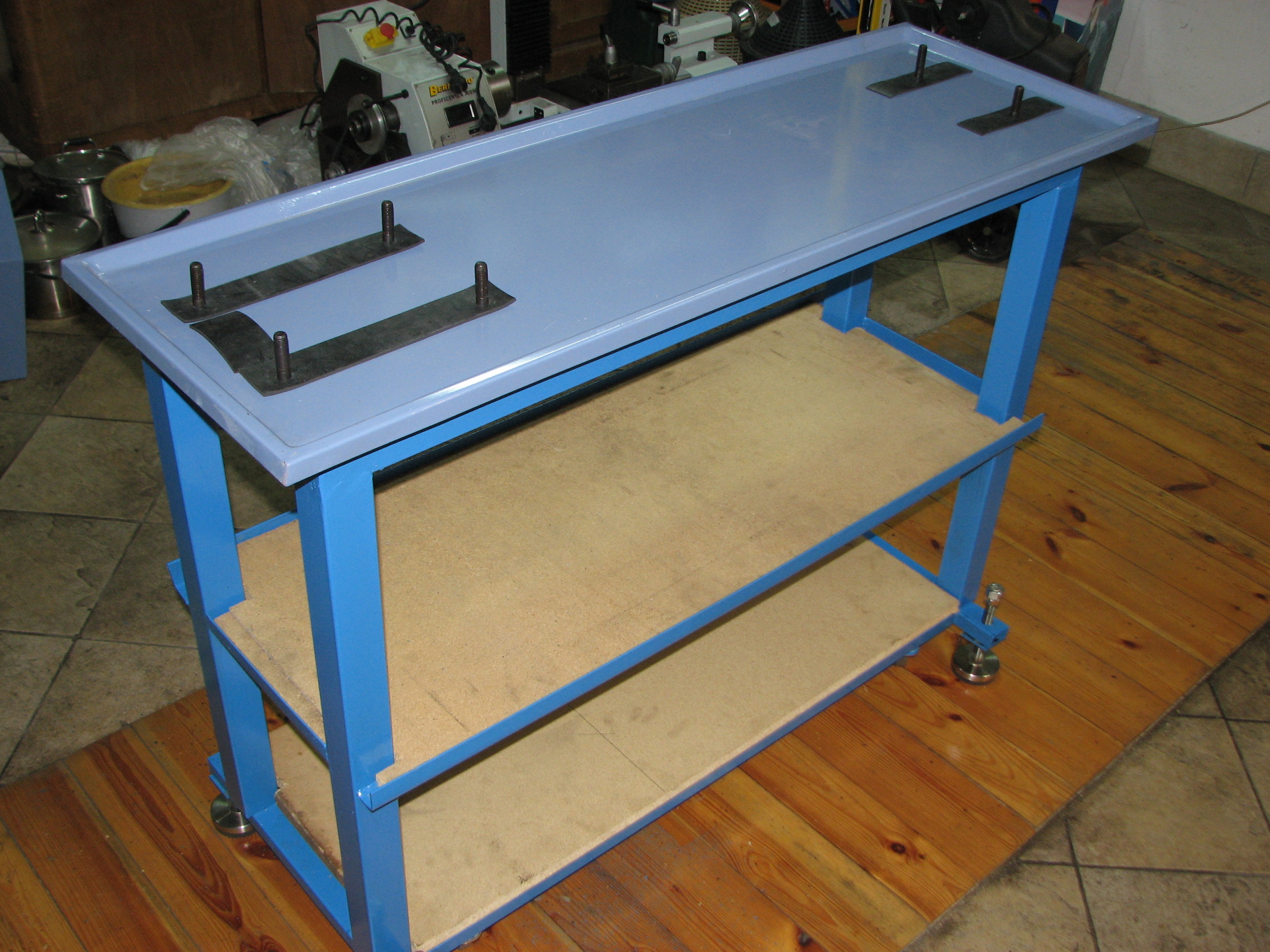

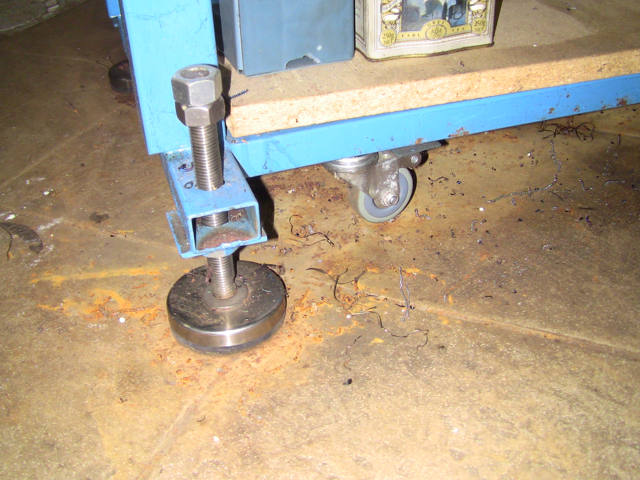

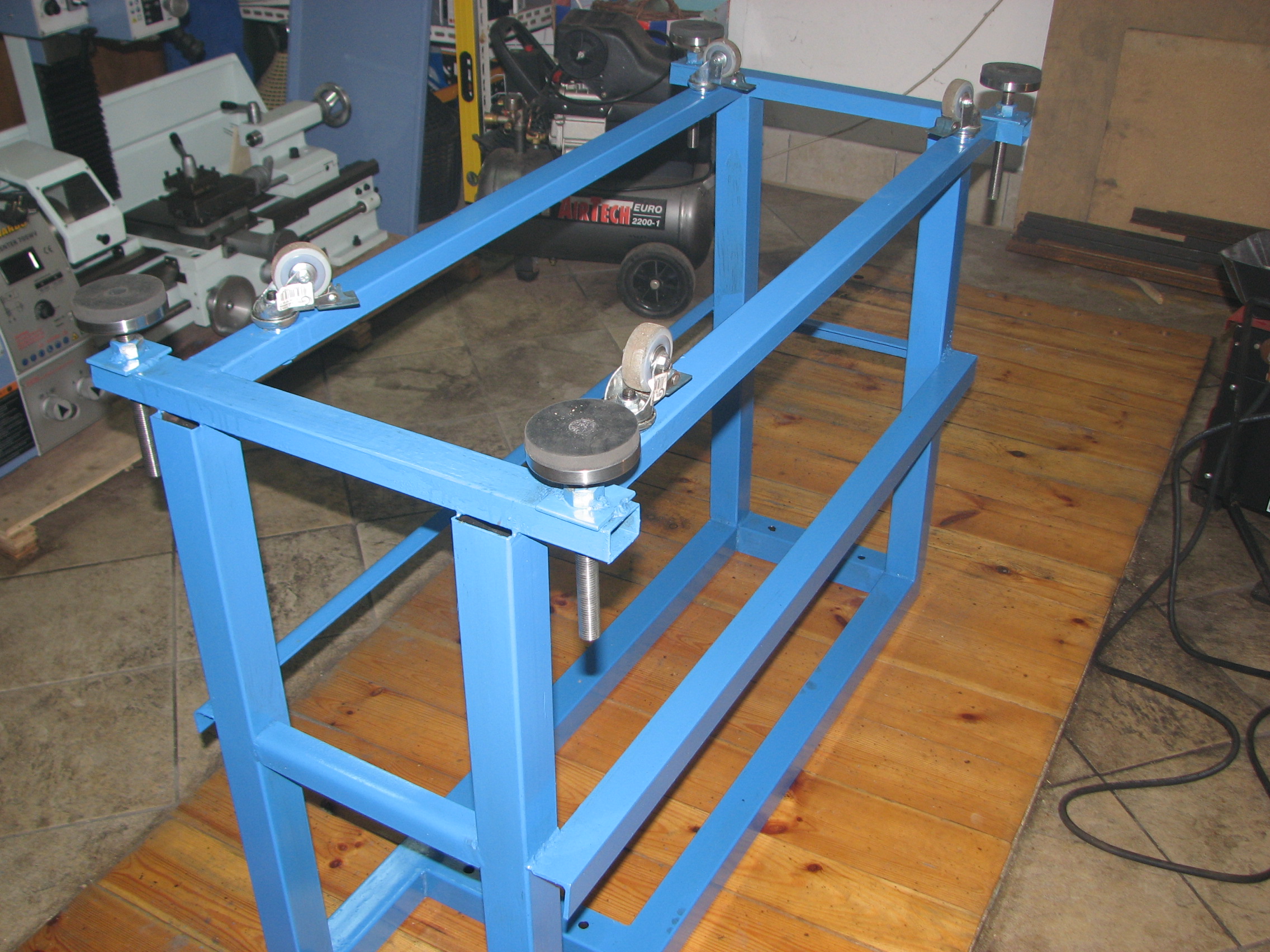

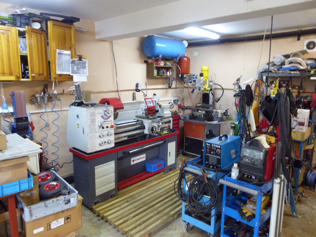

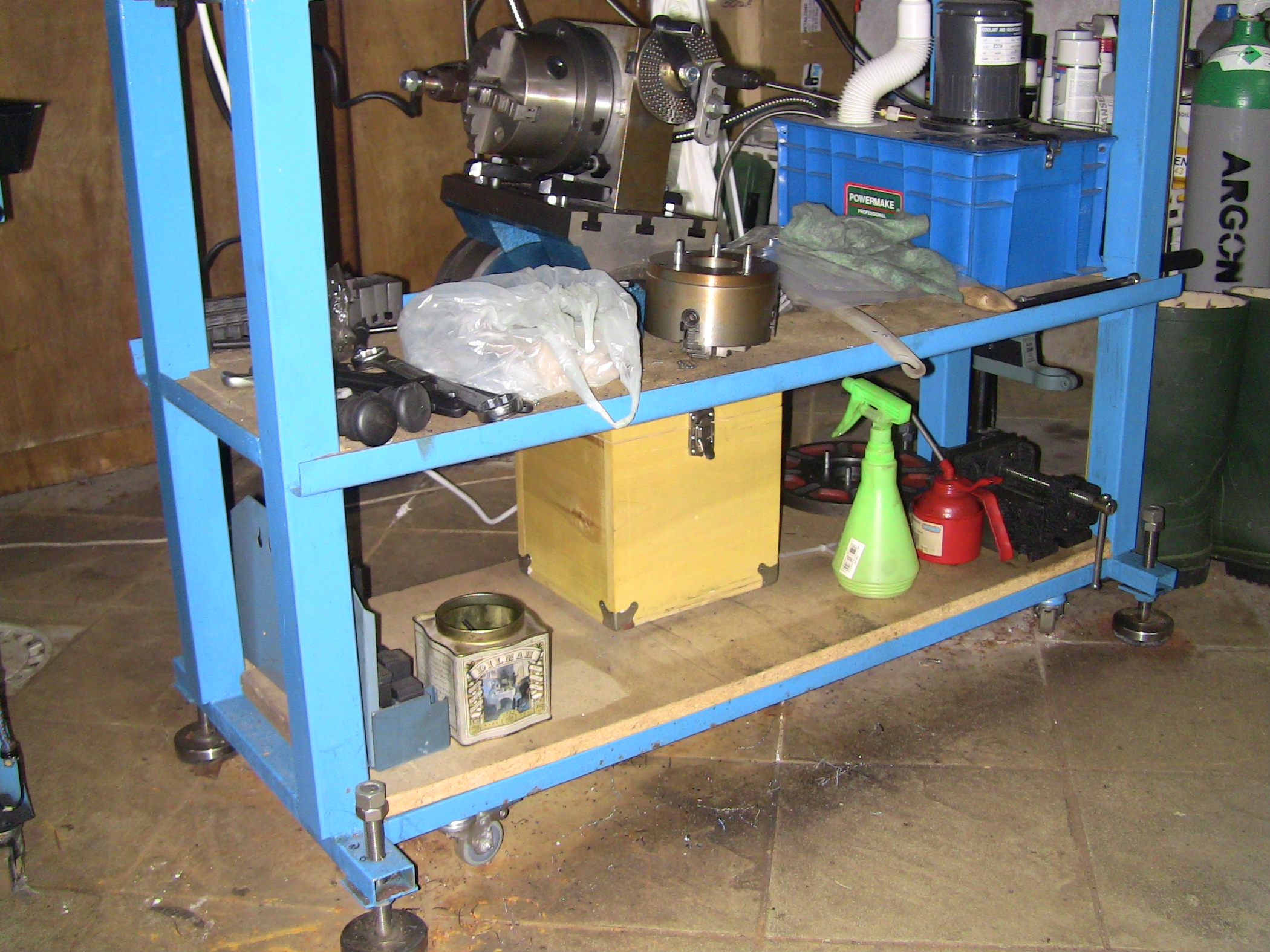

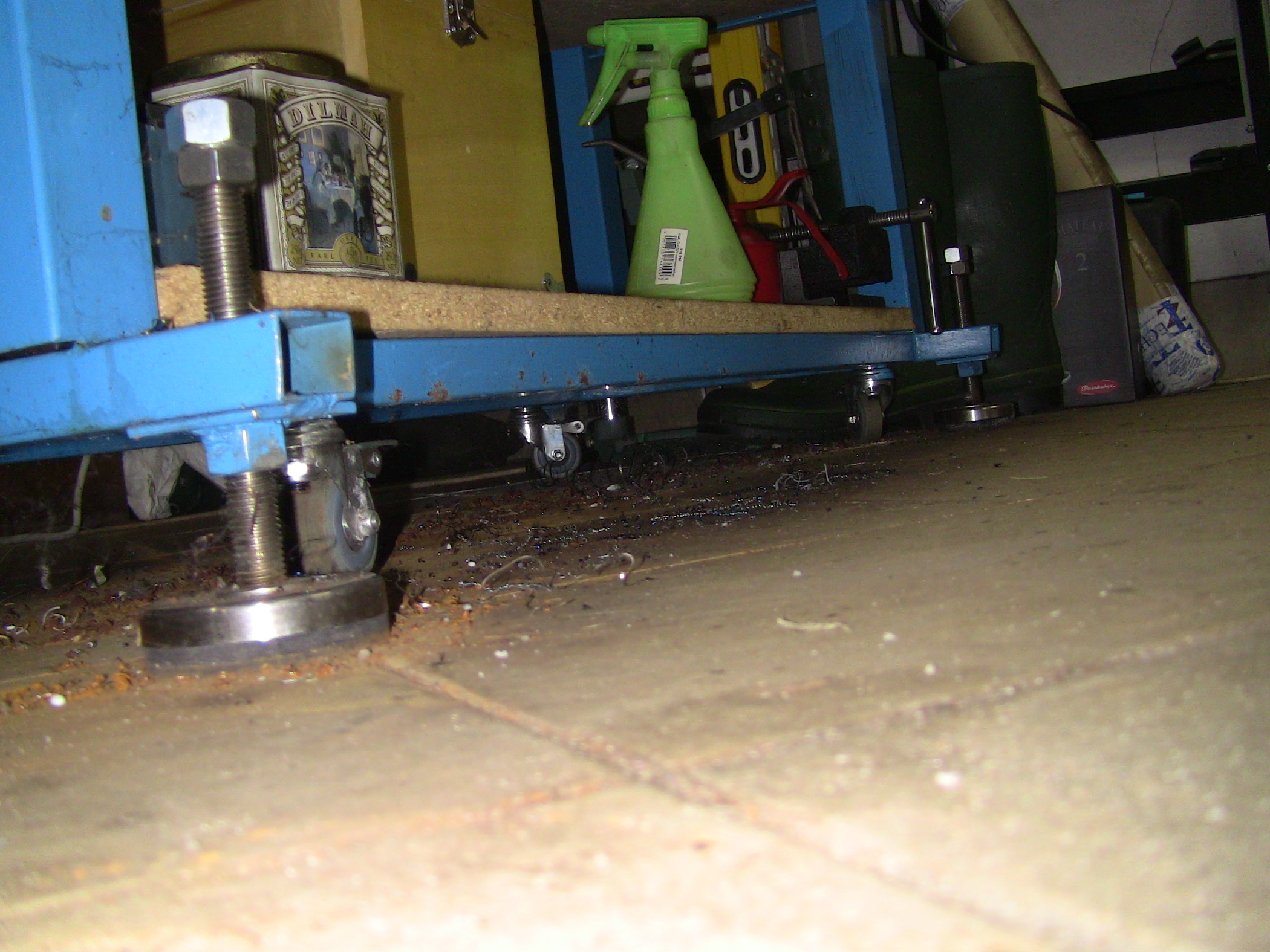

Kolega tuxcnc dobrze radzi, stolik mojej miał jeszcze łapy wystające poza szerokość stolika i wanny, by jeszcze bardziej go ustabilizować poprzecznie. W nich są osadzone wibroizolatory. Na półkach, zwłaszcza dolnej, położyć ciężkie przedmioty jeszcze bardziej stabilizujące tokarkę.
Obrazek Obrazek Obrazek Obrazek Obrazek
Aby stojąc przy tokarce nie zahaczać o wystające łapy położona jest drewniana kratka z wycięciami na nie. Kratka zapobiega też stąpaniu po wiórach.
Tokarkę posadowiłem nie bezpośrednio na wannie, ale na klockach z twardego drewna spełniających rolę dodatkowej wibroizolacji i dylatacji, oraz zwiększające wysokość między wanną a łożem, co ułatwia sprzątanie wiórów.
Wysokość stolika tak trzeba dobrać, żeby po uwzględnieniu wibroizolatorów i klocków pod łożem, stojąc na kratce(o ile będzie) pokrętło sanek poprzecznych mieć mniej więcej na wysokości zgiętego łokcia lub nieco poniżej. To najmniej męcząca plecy pozycja.

Bardzo dziękuję za ten post RomanJ4. Fajnie rozwiązałeś całość, także w detalach takie jak kółka do przesuwania stołu z tokarką po podniesieniu stóp. BTW stopy planuję rozwiązać bardzo podobnie jak u Ciebie na śrubach. Mam tak już przy dwóch innych stołach i dobrze się to sprawdza.
Gratuluję warsztatu i porządku w nim :).
Przy okazji, co to za model Bernardo? Też patrzyłem na te tokarki, ale przy moim sporadycznym zastosowaniu trudno mi uzasadnić ok. dwukrotnie większy wydatek…

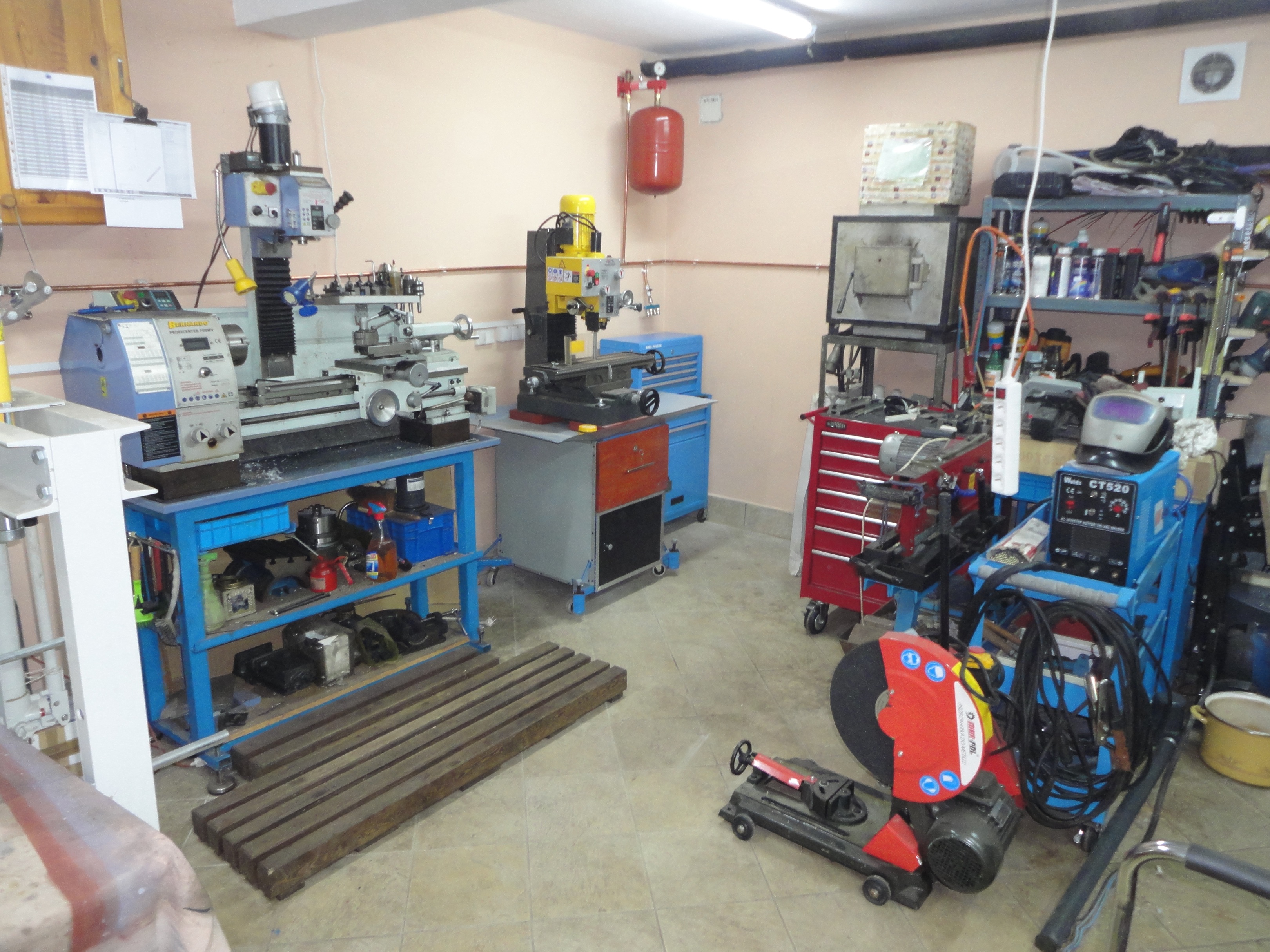

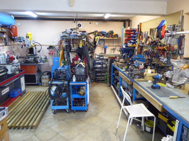

Telesfor1000 pisze:Gratuluję warsztatu i porządku w nim :).
To stare zdjęcia i moja stara poczciwa Bernardo Proficenter 700VW, obecnie mam nieco większą "tysiączkę",
i niestety miejsca już zaczyna brakować, stąd wkrada się mały bałaganik...
