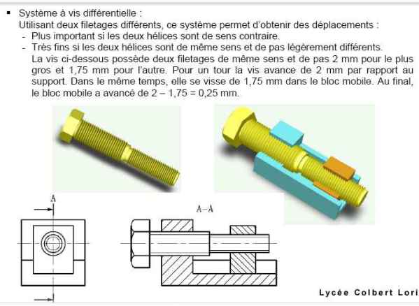

Spróbuj zastosować śrubę różnicową. Śruba taka składa się z dwóch części: w jednej ma skok np. 2mm prawy a w drugiej np. 1,75 mm lewy. Podczas wkręcania skoki się znoszą i uzyskamy 2-1,75=0,25 mm obrót śruby. Można kombinować z innymi skokami zwłaszcza drobnozwojnymi. Tak można uzyskać bardzo precyzyjny posuw.
[ Dodano: 2011-02-25, 19:30 ]
Dziś znalazłem przykładowy rysunek z taką śrubą, ale dopiero na stronach francuskich.
