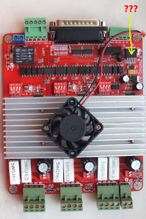

Dzisiaj normalnie włączyłem mój ploter i ze sterownika poszedł dym.
Spalił się układ scalony na płycie . Jest kompletnie spalony tak że nie mogę odczytać co to jest.
Proszę o pomoc co ta za układ i może ktoś ma schemat całej płyty.
Zdjęcie przedstawia nie mój sterownik ale taki sam.

LM2576S-5.0.
Ale nie spalił się bez powodu. Więc nie wiadomo czy nowy nie spali się znowu. Jak i nie wiadomo czy nie spaliło się coś jeszcze (a jest duże prawdopodobieństwo że się spaliło).

Tak wiem , ale można jaszcze spróbować wymiany.

A nie lepiej przed wlutowaniem nowego sprawdzić czy inne się nie spaliły?
Przecież to dość proste.

Zanim wlutujesz nowy układ zdejmij ten radiator a tam zapewne znajdziesz powód spalenia.

nie ma żadnych innych śladów na elementach.
Układ padł w momencie włączania zasilania wiec może to było jakieś przepięcie.
Zakupiłem już nową płytę na allegro ale ten układ będę próbował wymienić.

Nie udało się. Poza spalonym układem popaliły się ścieżki i nie ma do czego lutować.
