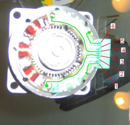

Mam teraz dylemat jak podłączyć ten silnik bo jest 4 wyprowadzenia. Kable są koloru niebieski, pomarańczowy, żółty, czerwony. Wiem tylko że można zbadać to omomierzem ale nie mam pojęcia jak. Dodam jeszcze że stosuje sterownik z http://www.ottop.republika.pl/sterownik8435.shtml na układzie TA8435H (IMT901) . Z góry dziękuje za pomoc.

Post napisał: SQ3VAZ » 05 wrz 2009, 20:09
Niech kolega sprawdzi omomierzem, pomiędzy któtymi wyprowadzeniami jest "przejście" i wszystko. W ten sposób znajdujemy poszczególne uzwojenia, a kwestia początku i końca to eksperymentalnie na sterowniku - tak by silnik kręcił jak należy.

Post napisał: KAJOS » 05 wrz 2009, 21:17
Jak nie omomierzem to srubokret w ręke (nie rozbieramy całego sa przesady że im sie życie odbiera ,ja przezwajałem i chodza lepiej niz wczesniej po dzis dzień:) ) zciągamy tylko "dekielek" od strony przewodów i podłanczamy według kolejności od 1 do ile tam masz ...
SILNIK
