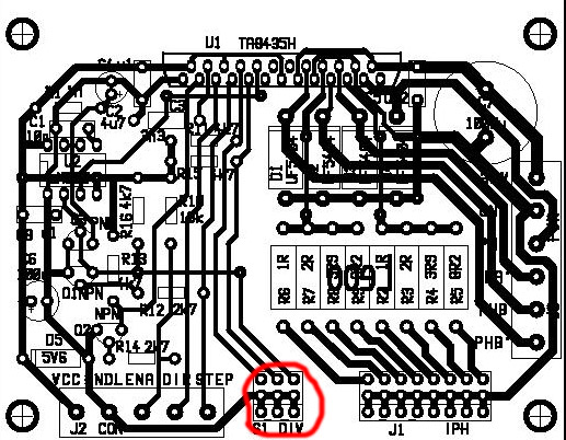

Mam pytanie ustawiłem w Machu STEP PER 400 ponieważ tak wynikło z wyliczeń tzn
Na silniku krokowym odczytałem 1.8 DEG oznacza kąt obrotu czyli 360:1.8=200 kroków na obrót, śruby jakie wykorzystuje do napędu osi to 14x4 i 16x4 oraz ustawienia sterownika 1/8
8X200/4=400 a tu niespodzianka mierząc przemieszczenie np osi Z wpisując komendę g0 z20 okazuje się ze oś przesuwa się o 40mm. Przy zmianie STEP PER na 200 wszystko jest ok.
Wykluczam pomyłkę z ilością kroków silnika oraz skoku śruby czy może być jakiś problem ze sterownikiem?
Co oznacza TIM ON to jest to samo co 1/8 czyli wszystkie 3 piny są rozwarte. Może to jest jakiś problem z silnikami, że nie obsługują takiego podziału

Post napisał: Leoo » 21 lut 2011, 22:32
TIM to czasomierz odpowiedzialny za zmniejszenie prądu fazowego silnika na postoju. Proszę poczytać opis.
