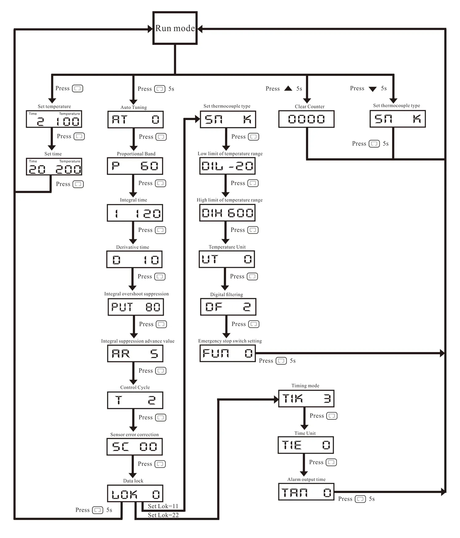

Jeśli te sterowniki działają tylko na zasadzie załącz/wyłącz grzałkę to czas można chyba tylko zmniejszyć mocą grzałki, ewentualnie izolacją termiczną obudowy. Co innego jeśli było by tam sterowanie PWM lub inne ciągle kontrolujące moc grzałki.

Krzywej grzania nie mają.
Ten pierwszy, droższy ma PID i można w nim ustawić grzanie tak aby nie przestrzelił temperatury i na starcie grzał nieco wolniej wolniej niż pozwalać będzie grzałka, ale ile max sekund można ustawić informacji nie widać, można jednak przestawić jednostki z sekund na minuty. Masz to na schemacie ustawień:
Dodane 23 minuty 40 sekundy:
Zobacz taki na aliex REX-C100, dołożysz do niego programator czasowy mechaniczny.

Po kolei, jeszcze nic nie kupiłem tylko zdobyłem dół od polskiej suszarki do warzyw niekompletny.... Okazuje się, że to co wydaje się być proste nie jest takie proste.
Fabryczna suszarka ma dwa włączniki - w obwód jednego włącznika jest wlutowana dioda, obcina faze i robi się I-bieg, drugi włącznik daje pełną faze na grzałkę.
Sama grzałka posiada termik bimetaliczny oraz wyłącznik termiczny AV11 (mechaniczny) z temperaturą pracy 90st.
Logika działania wiadomo jaka jest, dajemy np II bieg, grzałka robi się gorąca 90st - wyłącznik mechaniczny rozłącza i tak w kółko. Producent zakładając, że suszarka będzie pracować sobie w domu w temperaturze otoczenia 20st zrobił to tak a nie inaczej.
Nie wiem czy dla samej spirali grzejnej takie sterowanie ON/OFF z małą częstotliwością jest zdrowe - no ale wiele tych suszarek działa więc.... pewnie działa.
Oczywiście ja bym chciał to usprawnić, no ale właśnie. Wbiłem się w temat, największy problem jest taki, że chinole dają szczątkową informacje na temat pracy i parametrów - zazwyczaj ma to to to, ale nie ma przykładów jak co ustawiać itp itd. Z tym sobie poradziłem bo wpadłem na manual regulatora temperatury OMRON gdzie jest już wyjaśnione bardzo dokładnie z wykresami graficznymi co robi co, i wszystko to się przenosi na typowy regulator chiński wraz z obowiązującym nazewnictwem typu PV, SV, itp itd. Dla zainteresowanych proszę:
https://www.ia.omron.com/data_pdf/guide ... tions).pdf
Na stronie omrona jest jeszcze więcej....
A więc, to mi dało do pomyśłenia, że jeśli grzałka siedzi w plastikowej obudowie to niewskazane byłoby dawać jej "do pieca" bo obudowa wentylatora popłynie - to wygląda tak, pod spodem jest grzałka:
Nie znam się aż tak mocno, ale z tego co widzę po dokumentacjach, po poradnikach na YT - przebiegi krzywych itp. to narastanie w PID i tak jest zawsze bardzo szybkie - wydaje mi się że dla tego typu urządzenia, gdzie medium ogrzewane to powietrze, to nie da się tego zwolnić zadawalająco. Nawet przeglądałem google na zasadzie "how to slow down PID" i jedyne co znalazłem to regulator z możliwością regulacji czasu narastania - RAMP SOAK, tylko taki najtańszy to 315 zł.
To teraz, nie wydam 300 zł, jeśli chodzi o regulator C100 również w manualu przeczytałem taką jakąś ciekawą rzecz - ale znowuż tak jak pisałem - nawet jeśli chińczyk o czymś pisze, to nie tłumaczy tego "co to robi z czym to się je", a to jest kartka z instrukcji zbiorczej tych regulatorów i parzą tu:
Chodzi mi o 1. W oraz A
I teraz co ja mam rozumieć z tego? że C100 nie posiada "oddzielnego trybu dla regulacji temperatury powietrza" - później w instrukcji nie ma już o tym ani słowa - co to robi i jak się różni w pracy regulator W i A
Kolejna rzecz - może jeśli obawiam się szybkiego narastania temp na grzałce, to można wprowadzić parametr "control cycle":
Tylko czy ja się tu nie mylę... patrząc na drugi wykres wygląda to tak jak gdyby nastawa CONTROL CYCLE dawała efekt dopiero po uzyskaniu zadanej temperatury. Podczas samego rozgrzewania. widać że regulator daje niby "non-stop"?? No nie niby ale chyba na pewno..
Po wejściu na zadaną temperaturę, contorol cycle ma charakterystykę pracy podobną do mechanicznego wyłącznika termicznego tylko można doregulować % cyklu pracy. Kolejny problem z tą nastawą jest taki, że po osiągnięciu zadanej temperatury dalej utrzymywała by się ta charakterystyka pracy ON/OFF nawet przy regulacji PID to po co?. A może to byłoby wręcz pożądane?? Ja nie wiem bo specjalistą nie jestem, czy spirala grzejna woli pracować na wyższych czy niższych częstotliwościach? Bo kiedyś uwaliłem transformator jak zapomniałem wyłączyć regulator PWM i chodził całą noc - tylko trafo ma te "prądy rozruchowe" i dlatego go upaliło. Czy z grzałką nie będzie tak samo? No ale..... przeglądając tematy na elektrodzie o naprawach tego typu suszarek okazuje się, że praktycznie każda z nich nawet na bardziej zaawansowanych elektronikach z NTC (czyli domyslam się, że również PID) pracują ON/OFF w odstępach czasu np 5sek/5sek. Raczej szybciej nie... Ze względu na grzałkę i jej trwałość??? Czy ze względu na to, że takie urządzenie stojąc sobie w domu nie potrzebuje aż tak dokładnej korekcji uchybu??
No to w takim razie jeśli ma być ON OFF ze względu na trwałość grzałki, to po co mi w ogóle regulacja PID?? Wystarczy mi przecież TIMER i do tego regulator napięcia PWM. Nastawę temperatury doreguluje sobie potencjometrem. W zimie kiedy mam w warsztacie chłodniej podbije, a w lecie odpuszczę i wyjdzie na to samo. Warunki pracy jeśli mam zamiar zrobić obudowę z izolacją termiczna nie będą aż tak odbiegały. Nikt z tą suszarką nie będzie ganiał na dwór i kazał jej pracować przy -20 podczas gdy następnego dnia w domu przy +20. Timer robote zrobi robotę kiedy trzeba, a po wejściu na temperaturę - jak podejrzewam - grzałka będzie miała niższą temperaturę niż temp załączania wyłącznika termicznego to i on nawet nie będzie się załączał. A monitoring temperatury - higrometr z termometrem LCD za 10 zł z NTC na bateriach LR44 - może tak będzie najprościej?
Tak - ten czas sec/min to jest timer. A co się tyczy timera w regulatorze PID, posiada go również XMT804 - takie same funkcje co i C100 + timer. Ten za 115 podoba mi się bardziej ze względu na rozmiary - jest krótki - łatwiej go zabudować:
https://pl.aliexpress.com/item/10050036 ... pt=glo2pol
To co? regulator PID i zostawić ten wyłącznik mechaniczny?? Jeśli PID będzie "szalał" to wyłącznik mechaniczny Av11 rozłączy grzałkę a po osiągnięciu zadanej temperatury wszystko się ustabilizuje.. Czy reglator PWM + timer?
A miało być tak prosto...

Grzałce nie przeszkadza praca On/Off. Jaka by to praca nie była (5 sek (np. histereza On/Off) czy 20 ms (regulacja grupowa) czy 1 ms (regulacja fazowa)).
Teraz już nie wiem.
Ale jak tak to właśnie po to Ci PID.
Nie ustawisz tego ręcznie. Chciałeś dokładność/rozdzielczość 1s. Zrozumiałem wtedy że chodzi o st = °C.No to w takim razie jeśli ma być ON OFF ze względu na trwałość grzałki, to po co mi w ogóle regulacja PID?? Wystarczy mi przecież TIMER i do tego regulator napięcia PWM. Nastawę temperatury doreguluje sobie potencjometrem.
