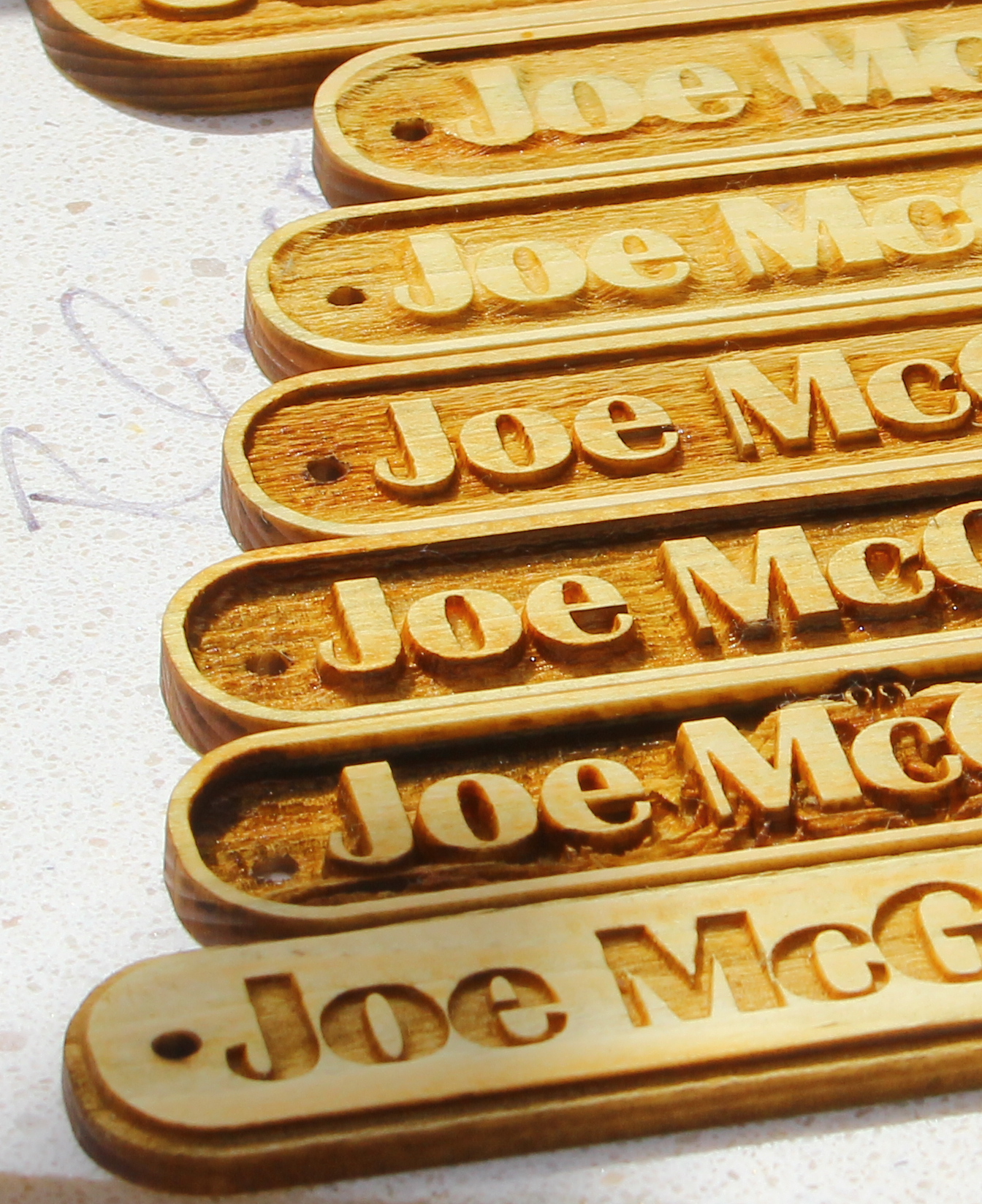

Pytanie co tego samego sterownika
Czy wykonywanie pieczątek/stożka w gumie jest możliwe do zrealizowania na tym sterowniku, i jak się to ma do tworzenia pieczątek w Corel-u w którym najwygodniej mi się robi projekty.

Pieczątek nie robiłem, ale jest pewien poziom kontroli nad tym jak jest grawerowany obiekt.
Zobacz przykład który jakiiś czas temu robiłem:
Projekt robisz w Corelu, importujesz jako krzywe do RuidaWorks i tak dla konkretnego zestawu krzywych wybierasz jak mają być obsłużone. Na obrazku różne wariacje opcji SCAN ze zmienianymi parametrami.

Jak najbardziej da się na tym sterowniku tworzyć pieczątki.
