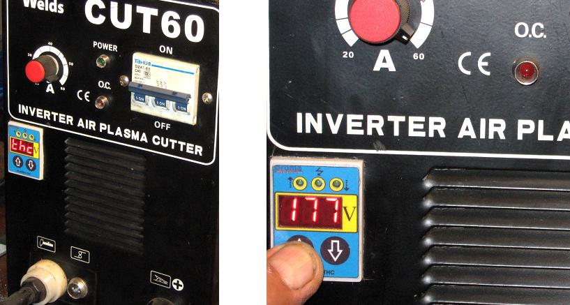

Poniżej przedstawiam prototypowy kontroler THC do zamontowania w przecinarce plazmowej... Układ w swoim wnętrzu posiada następujące bloki:
1. Wielostopniowy bezstykowy układ eliminacji napięcia HV/HF
2. Dzielnik napięcia łuku plazmowego (głównego)
3. Układ filtrów napięcia łuku
4. Mikroprocesorowy układ kontrolno-pomiarowy oraz sterujący
5. podwójna izolowana galwanicznie przetwornica zasilająca
6. potrójny galwaniczny obwód wyjściowy - przekaźnikowy lub optotranzystorowy
Główne parametry pracy:
napięcie zasilania 4,5-35V DC/AC
max pobór prądu 120mA
napięcie pomiarowe łuku plazmowego 0-250V
regulacja napięcia progowego 20-250V
regulacja tolerancji / napięcia histerezy 2-100V (+/- 50V)
dopuszczalne napięcie Łuku plazmowego 300V DC
zdolność eliminacji napięcia Łuku pilotującego 20kV HF
zdolność eliminacji częstotliwość łuku pilotującego >10kHz
wyjścia:
1. Napęcie za niskie - podnieś palnik
2. Potwierdzenie zajarzenia łuku głównego
3. Napięcie za wysokie - opuść palnik
układ jest prototypowy i dopiero testowany więc wszystkie uwagi mile widziane przed ukończeniem finalnej wersji. Cena układu jeszcze nie jest ustalona ale nie powinna odbiegać od dostępnych na rynku układów THC.

wygląda naprawdę imponująco w porównaniu do innych tego typu układów. W jaki sposób poradziłeś sobie ze "zgaszeniem" 30kV w tak zwartej konstrukcji - czy to jest napewno bezpieczne ? i w jaki sposób układ W.CZ. i H. V. ci nie zakłóca pracy precyzyjnej elektroniki pomiarowej w odległości kilku cm? Czy mógłbyś nakręcić filmik z pracy wypalarki z uruchomionym THC ?
TZN ? Ile ? Czy dla forumowiczów będzie zniżka jak w przypadku kontrolera CNC ? lub "darmowe" egzemplarze dla beta-testerów ?prokopcio pisze:Cena układu jeszcze nie jest ustalona ale nie powinna odbiegać od dostępnych na rynku układów THC.
prokopcio
- Posty w temacie: 13
- Posty: 1127
- Rejestracja: 11 sty 2005, 13:03
- Lokalizacja: Grodków
- Kontakt:
dziękujępulek pisze:wygląda naprawdę imponująco
zapewniam, że bardzo bezpieczne, jeśli nawet w jakiś nie-przywidywanych sytuacjach doszło by do przebicia to zadbaliśmy o to aby było to tylko i wyłącznie wewnątrz-obwodowe, niema prawa nic "przeleźć" do części sterowniczej.pulek pisze:W jaki sposób poradziłeś sobie ze "zgaszeniem" 30kV w tak zwartej konstrukcji - czy to jest napewno bezpieczne ?
oj zakłóca, zakłóca - niektóre modele plazmówek zakłócają elektronikę oddaloną o kilka metrów - z tym też sobie poradziłem choć nie było łatwo niestety nie mogę zdradzić szczegółów konstrukcyjnych.pulek pisze:i w jaki sposób układ W.CZ. i H. V. ci nie zakłóca pracy precyzyjnej elektroniki pomiarowej w odległości kilku cm?
TAKpulek pisze:Czy mógłbyś nakręcić filmik z pracy wypalarki z uruchomionym THC ?
pulek pisze:TZN ? Ile ?
rabat - tak.pulek pisze:Czy dla forumowiczów będzie zniżka jak w przypadku kontrolera CNC ? lub "darmowe" egzemplarze dla beta-testerów ?

gratuluję projektu , mały zgrabny , mnie sie podoba .... mam też swoje ale są dopasowywane indywidualnie do każdej maszyny , urządzenia z osobna.
Z zakłóceniami żadnego problemu nie mam i nie miałem. To zostało wyeliminowane w cyklach pracy więc rozwiało to szereg problemów.

Bo pewnie nie używasz USBcnccad pisze:Z zakłóceniami żadnego problemu nie mam i nie miałem.
Tak.cnccad pisze:CNConv , nie jestem tu w temacie ale czy to jest programik kolegi do sterowanie CNC
Teraz pracuję nad jego jak najlepszym dostosowaniem do owego THC
[ Dodano: 2011-09-08, 20:35 ]
na czym polega owe dopasowywanie? dopiero w temacie THC "raczkuję" i nie wiem na czym może polegać niedopasowanie - testowałem 6 przecinareczek różnych od najtańszej chińszczyzny do lincolna 120A i wszystkie zachowują się bardzo podobnie oczywiście poza zakresem pracy... jedyna mocno zauważalna różnica jest w napięciach biegu jałowego różnych przecinarek 90-300Vcnccad pisze:mam też swoje ale są dopasowywane indywidualnie do każdej maszyny , urządzenia z osobna.

tak ... USB to fajny port ale nie do maszyn z profesjonalnym sterowaniem. Co prawda jest wykorzystany ale do dosłownie pierdółek ... przenoszenie programów , matryca dotykowa ...
Będę musiał pobrać ten programik. Zaczynam budować ploter szkoleniowy dla obsługi plazmy , gazówki ... testowania sterowników. Ale będą również pokazywane programy sterujące. Nie wiem tylko jak u Ciebie wygląda sterowanie serwami i obsługą enkoderów.
Ale szczerze , podziwiam takich zapaleńców co piszą takie aplikacje. Ja piszę czasami w VB , Turbo Pascal ... programiki pomiarowe. Ale to jest "raczkowanie".
Różnice są takie że nie każdy palnik , źródełko nadaję się do jakiegoś "standartowego" THC. Nie które źródła budują same napięcie ( typowe dla automatyzacji ) żeby utrzymać parametry i jakość cięcia a wówczas takowe THC zacznie podnosić palnik.
A jak masz rozwiązane sterowanie silnikiem
Wyjście przekaźnikowe czy może coś innego
Oczywiście nie zmuszam do ujawniania tajemnic , chodź to chyba nie jest tajemnicą
