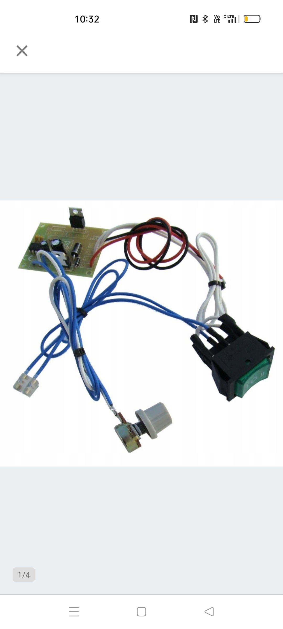

Kończę właśnie urządzenie do napawania i potrzebuje porady. W jaki sposób można zrobić załączanie palnika tig oraz silnika DC napędzającego podawanie drutu? Chciałbym aby palnik włączał się w zadanym miejscu, po określonym czasie chce aby włączył się silnik DC podajnika i po przejechaniu miejsca, gdzie ma być napoina palnik oraz podajnik został wyłączony. Później cała głowica przeszla na kolejny element i znowu załączył cykl spawania.
Do silnika DC mam regulator, ze zmianą kierunku obrotów oraz prędkości obrotu, te parametry chciałbym ustawiać ręcznie. Użyłem tego sterownika.

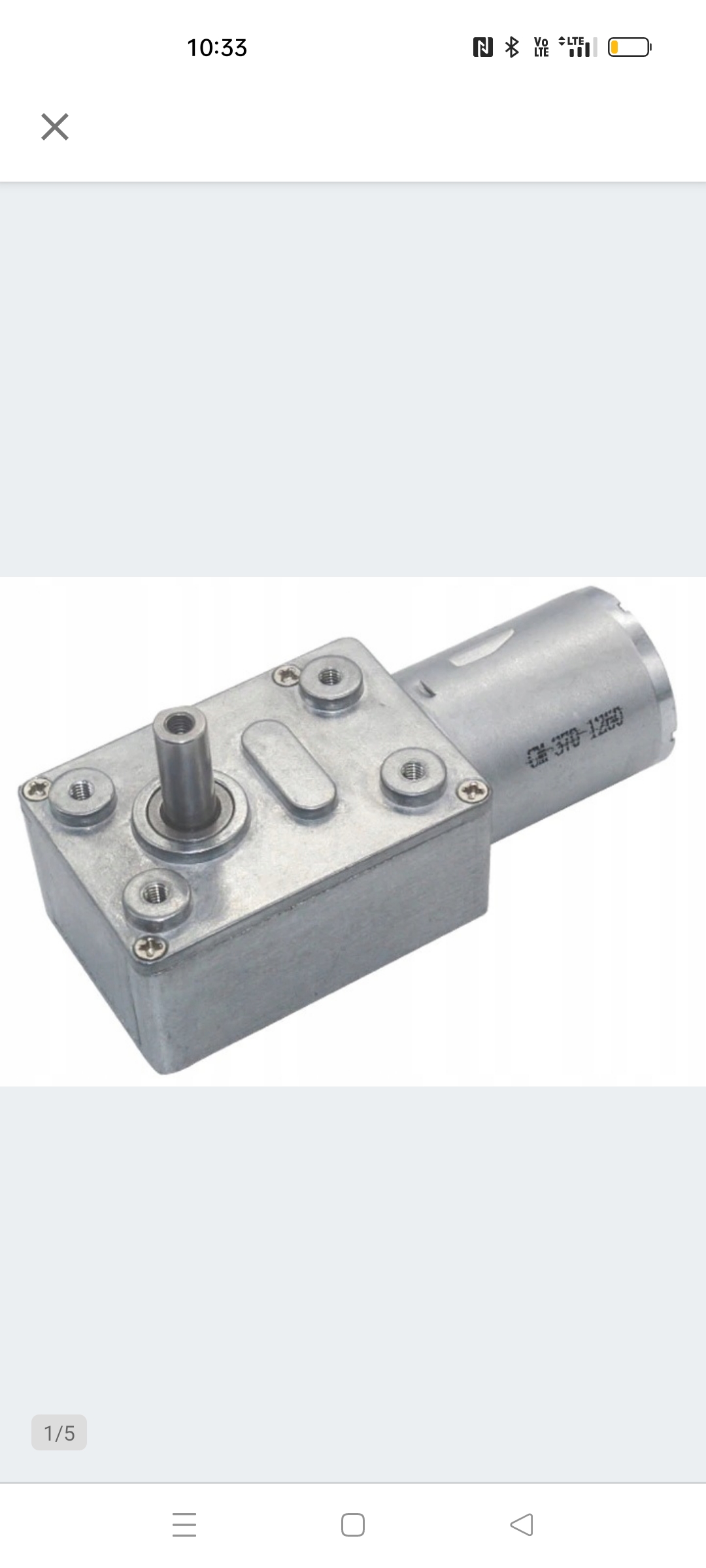

Dzięki za podpowiedź. Z tym, że bardziej miałem na myśli w jaki sposob wpiąć palnik i silnik DC z regulatorem do płyty glownej. Poniżej zdjęcie silnika.
