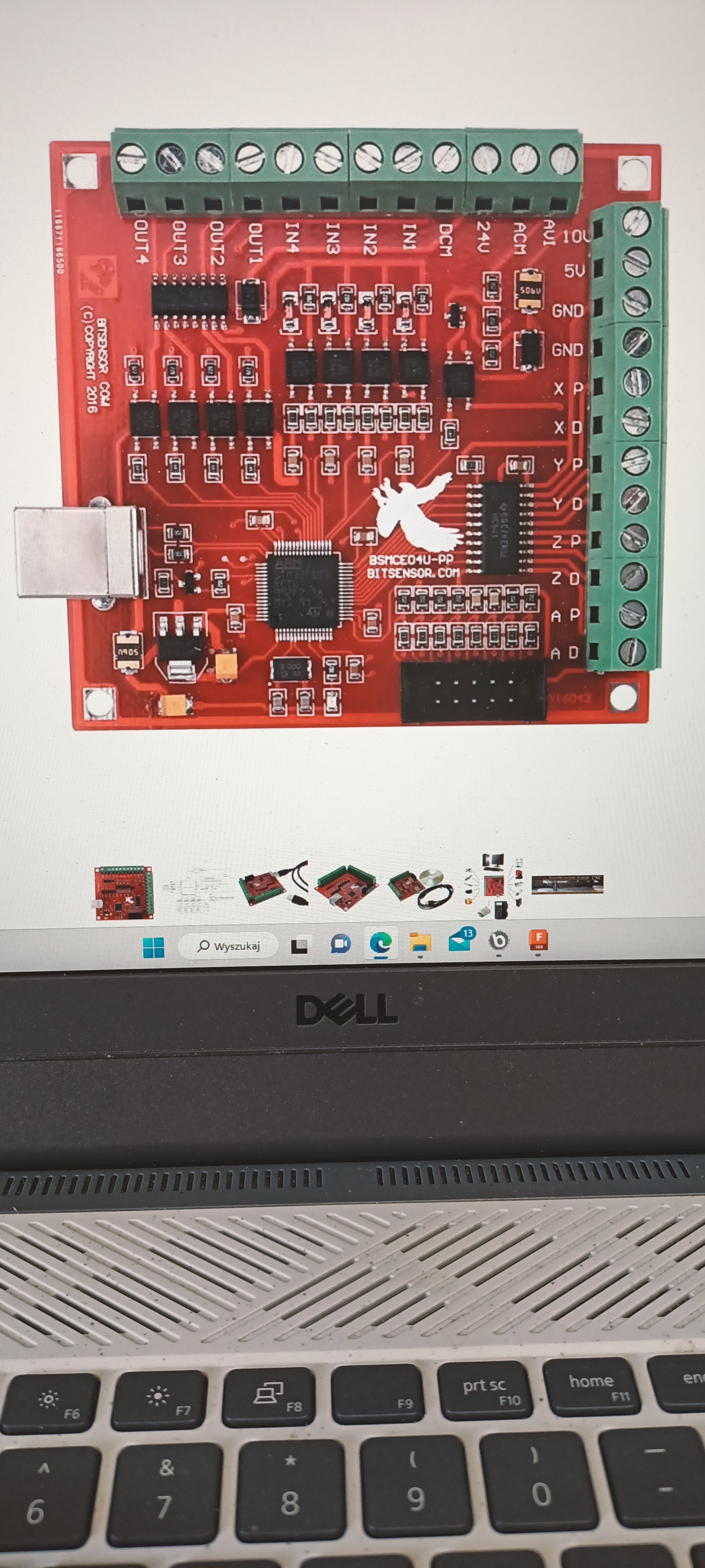

Cześć.
Kończę właśnie urządzenie do napawania i potrzebuje porady. W jaki sposób można zrobić załączanie palnika tig oraz silnika DC napędzającego podawanie drutu? Chciałbym aby palnik włączał się w zadanym miejscu, po określonym czasie chce aby włączył się silnik DC podajnika i po przejechaniu miejsca, gdzie ma być napoina palnik oraz podajnik został wyłączony. Później cała głowica przeszla na kolejny element i znowu załączył cykl spawania.
Do silnika DC mam regulator, ze zmianą kierunku obrotów oraz prędkości obrotu, te parametry chciałbym ustawiać ręcznie. Użyłem tego sterownika.

Ja bym to zrobił tak że, storzył bym makro np.m11 do załączenia palnika a m3 z deelay funkcja p do załączenia silnika z opóźnieniem i M5 do wyłączania M11 i M3
M11
M3 P1

Dzięki za podpowiedź. Z tym, że bardziej miałem na myśli w jaki sposob wpiąć palnik i silnik DC z regulatorem do płyty glownej. Poniżej zdjęcie silnika.

jeśli kontrola ON OFF to do wyjść OUT1 i OUT2 możesz podłączyć przekaźniki (zwykłe lub SSR) i tak załączać lub wyłączać zewleczone urządzenia.
jak mówi schemat O2

Za bardzo nie rozumiem w jakim celu jest tam wpięte zasilanie 24v

Kolejne pytanie, mam czujnik LJ12A3-4-Z/BX NPN NO w jaki sposób go podłączyć do tej płyty?

Ok, problem rozwiązany. Czujnik nie działa prawidłowo przy zasilaczu 12V. Przy zastosowaniu 24V, wszystko działa jak należy.
