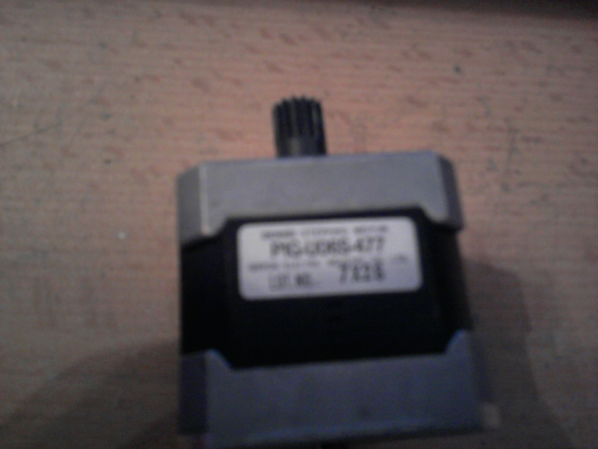

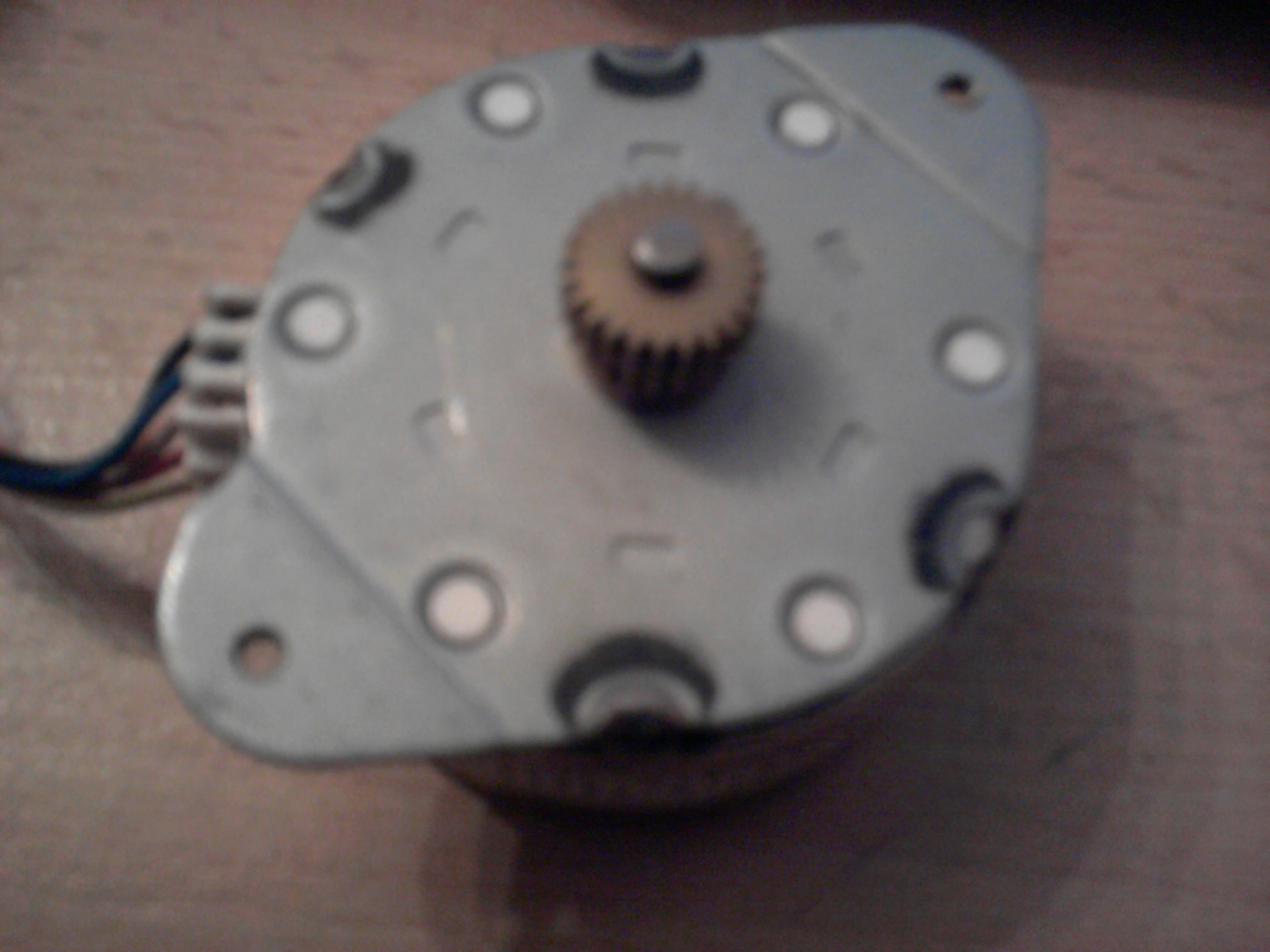

Mam pytanie do was. Otóż chcę sterować dwoma silnikami unipolarnymi maja po 6 kabli.
Mam kogoś kto mi zaprogramuje ATMege tylko potrzebny mi schemat jak to podłączyć wiem ze będzie potrzebny jakiś sterownik np. L298n ma to być sterowane przez program który będzie na ATM'edze. Może ktoś mi narysować jak to podłączyć. Mam zasilacz juz 12 i 5 V i pewnie jakiś stabilizator.

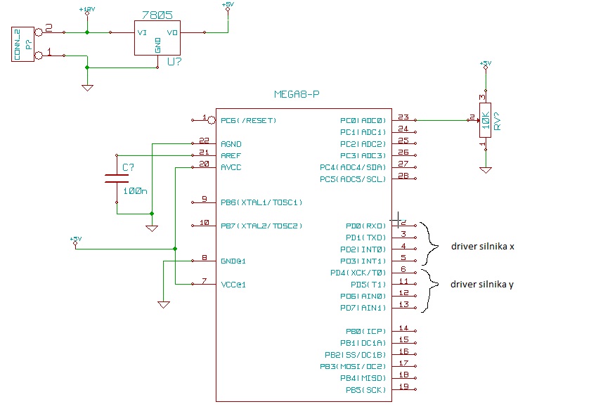

po prostu - jak już będziesz miał atmegą z programem i schemat tego na jakich pinach procesora co jest to podeślij na forum .
wtedy bez problemu coś można doradzić .

Tylko ja mam 6 kabli a tu sa 4
pukury
Posty w temacie: 8
Posty: 7902
Lokalizacja: kraków
Post napisał: pukury » 19 gru 2010, 12:16
witam.
no i świetnie że są 4 - o to chodzi .
każda z 4 lini steruje pojedynczą cewką .
silnik ma 4 cewki środki cewek są wyprowadzone na zewnątrz ( w sumie 6 kabli ) .
do każdej linii z procka łączysz jedną cewkę - oczywiście przez tranzystory ! - do środków podajesz zasilanie .
