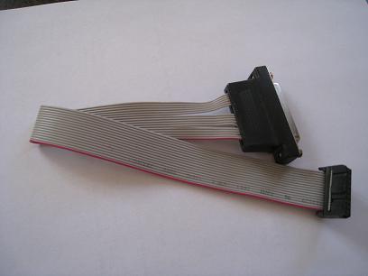

pitsa napisał
Tę małą wtyczkę podłącza się do płytki kontrolera a tę większą DB25 do płyty głównej.
Nie wiem czemu kol. pitsa tak nie lubi płyty głównej.
Zastosowanie jej ułatwia podłączenie sterowników i urządzeń wykonaczych (wrzeciono , pompka chłodziwa itp) , umożliwiają to dwa przekażniki w jakie jest wyposażona.
Jedynym elementem z którego można zrezygnować w opisywanym, zestawie jest kabel LPT
Wg mnie kupując zestaw więcej oszczędzasz na wysyłkach i czasie niż kupując wszystko osobno.
Zawsze można poprosić sprzedającego o wyszczególnienie cen poszczególnych elementów aby porównać i innymi.
Kupując kontroler PIKOCNC dostajesz kabelek taki jak na zdjęciu - bez DB25 - którą możesz dolutować.Przecież widać, że to do siebie nie pasuje, a użycie płyty głównej z LPT wprowadzi większy zamęt z kablami.
