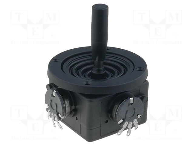

Dlatego zastosowałem regulację na rezystorach nastawnych. Bardzo łatwo ten schemat przerobić pod Joystick.

Ida działania układu:
Wykorzystując joystick potencjometryczny ma być możliwość poruszania przód-tył dwoma osiami liniowymi.
Na końcach osi liniowych mają być krańcówki, żeby nie dało się wyjechać poza zakres.
Po najechaniu na krańcówkę dalszy kierunek w tą stronę ma zostać zablokowany a w drugą (zjazd z krańcówki) możliwy.
Chciałbym, aby nie było dodatkowych przycisków/przełączników do wyjeżdżania z krańcówek.
Trochę tutaj namieszałem, bo być może sam sterownik silnika krokowego jest na tyle sprytny, że da się do niego bezpośrednio wpiąć krańcówki. Silniki to Nanotec PD-6C.

- Dobranie rezystancji joisticka potencjometrycznego i ewentualnie dodatkowych komponentów elektronicznych
Dodatkowo, deadzone jest dosyć mały i boje się że niepożądanych ruchów (potencjometr powinien sam się centrować ale nie wiem jak precyzyjnie), być może trzeba byłoby to też przemyśleć.
