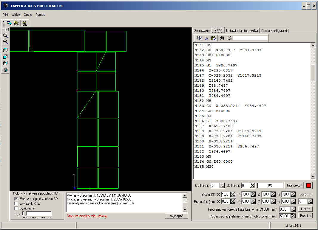

Jeśli to wina komputera to niech sprecyzuje co dokładnie jest nie tak. Dobry programista robi tak, że działa na wszystkim, albo dopisuje, że pójdzie na 1 komputerze na 25 sprawdzonych :D Dokładnie takie samo u mnie tłumaczenie było.

Mach działa na drajwerze który udaje urządzenie multimedialne - bardzo blisko sprzętu co daje mu dobrą stabilność.
Step2cnc używa timera multimedialnego który jest częścią systemu na wyższym poziomie, gdzie łatwiej o zakłócenia. I to o takie które nie sposób łatwo znaleźć - trzeba wyłączać podsystemy krok po kroku.
A kombinacji Windows ( nawet XP ) może być kilka ( różne SP ).
Aczkolwiek tutaj akurat nie to wydaje się być problemem - to nie zakłócenia a kompletny stop.

Ten gkod z którym był problem jest ok - przynajmniej działa z następcą step2cnc ( puściłem go u siebie).Obrazek

No dobra - mały workaround:
"Ustawienia sterownika" - "Opcje" ( prawy doly róg) - "Pokazuj stan pracy masz."
Po wyłączeniu nie będzie wizualizacji pracy, ale problem nie będzie już występował. Problem znaleziony, w naprawie.

A jednak coś było. Dziękuje za pomoc. Ciekawe czy uda się to poprawić.

Witam Wszystkich,
Już się udało. Zrobiłem wersję 2.6, która ma podgląd 3D wykonany na OpenGL-u. Jak wszystkim wiadomo biblioteka OpenGL napisana jest znakomicie i bardzo "niskopoziomowo". Podobno także w dużum stopniu w asemblerze, co powoduje, że jest super szybka (w końcu wiele gier bazuje na tej bibliotece).
W podglądzie widać teraz także wskaźnik pozycji w postaci "trójkątnego stożka" (graniastosłupa zbudowanego z trójątów równobocznych).
W oknie podglądu można sobie podgląd przybliżać, przesuwać i podglądać pod różnymi kątami (obracać). Klikając na tym oknie myszką można wykonywać takie działania:
- [lewy_klawisz] - obroty
- [prawy_klawisz] - oddalanie/przybliżanie
- klawisze myszki wciskane razem z klawiszami [Ctrl] oraz [Shift] na klawiaturze
pozwalają na uzyskanie przesunięć podglądu i obortów w różnych płaszczyznach.
Wersję można pobrać jak zwykle - czyli z naszego serwera. Dla użytkowników wersji 2.x nowa wersja jest oczywiście darmowa.
