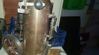

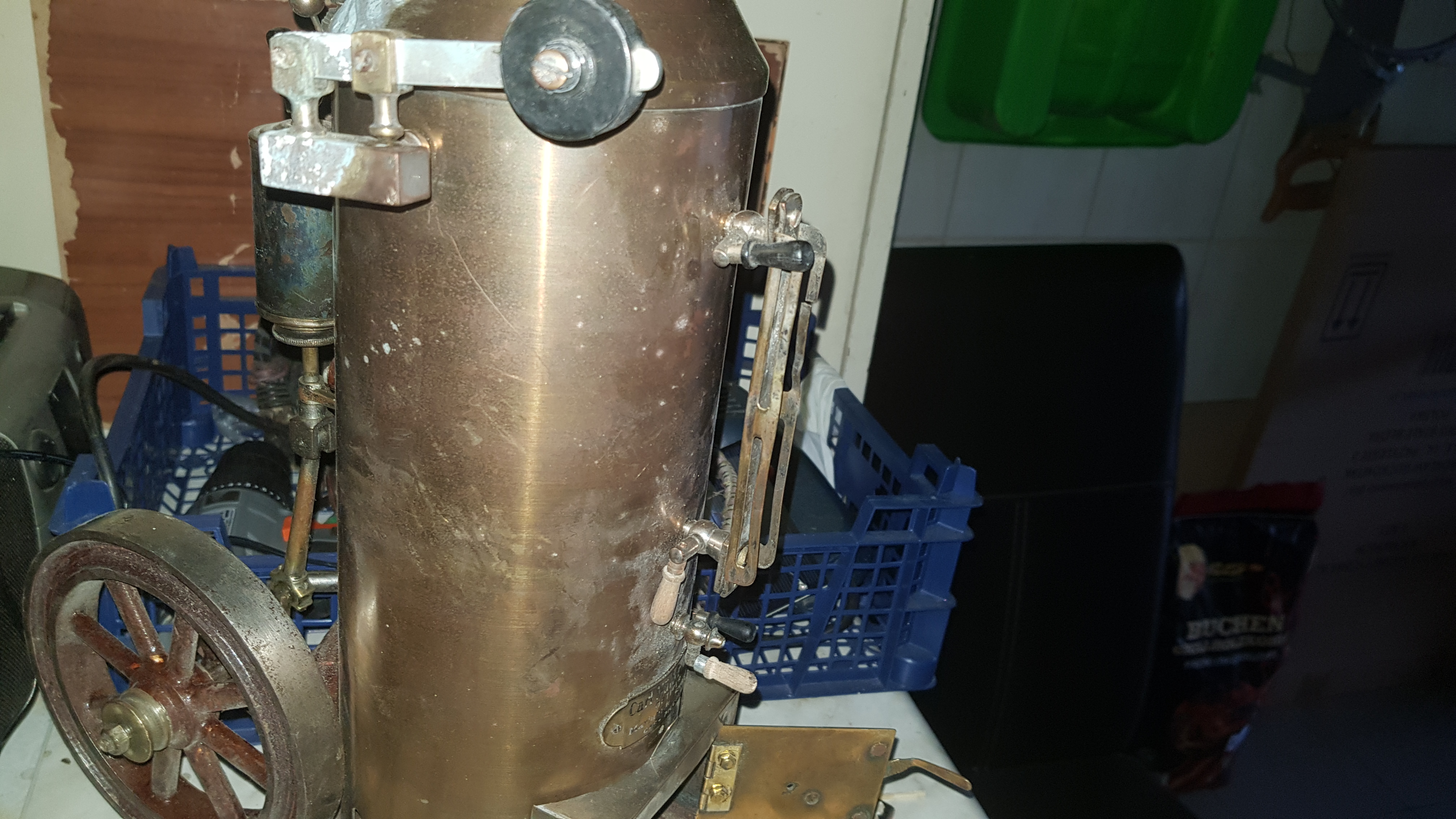

Witam!
Dopiero zaczynam z silnikami parowymi, dostałem taki jak na zdjęciu. Podobno wymaga on lekkiej naprawy, jednak chciałbym się dowiedzieć jak później go uruchomić, czy coś trzeba dorabiać z większych rzeczy, itp.

Spróbuj podać do cylindra (choćby przez zawór bezpieczeństwa powietrze z kompresora i zobacz, jak to działa i czy nie ma przedmuchów. Możliwe, że to będzie działać bez remontu, ale od rozpalania pod kotłem nie zaczynaj.

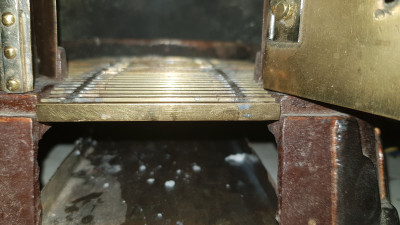

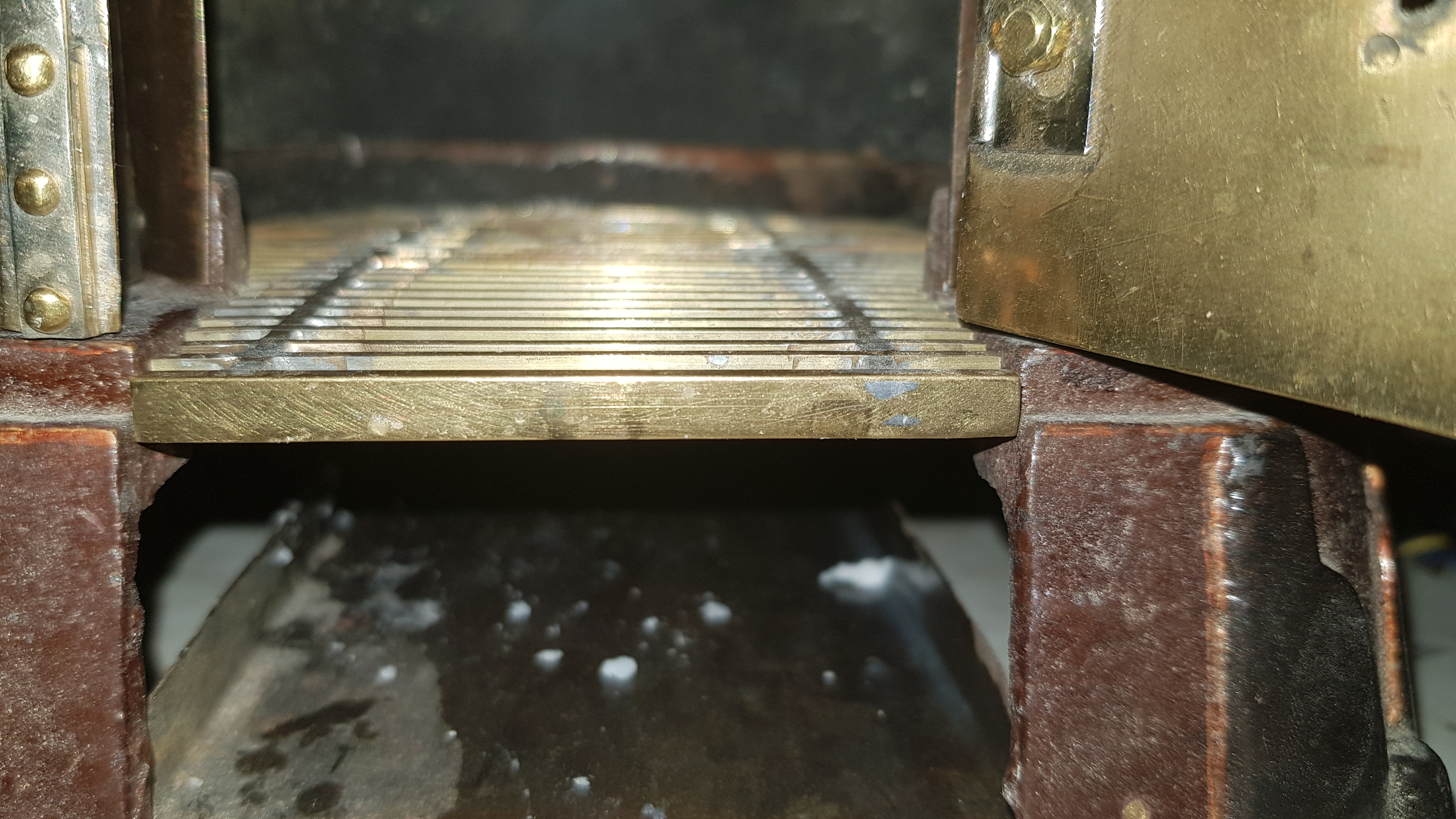

Ok, a jak później będę mógł wytworzyć parę, bo wygląda tak jakby na tym ruszcie dawało się pojemnik z wodą, ale nie wiem jaki duży będzie trzeba. Bo inne silniki mają wbudowany zbiornik na wodę a ten tylko ruszt i palenisko pod nim

a co to jest ten wielki walczak?

Przecież to całe to bojler.
Masz stłuczoną rurkę od pomiaru poziomu wody
Czy cylinder ma zawory spustowe kondensatu?
Z boku cylindra jest taka kwadratowa skrzyneczka to zawór sterujący trzeba go sprawdzić i wyregulować.

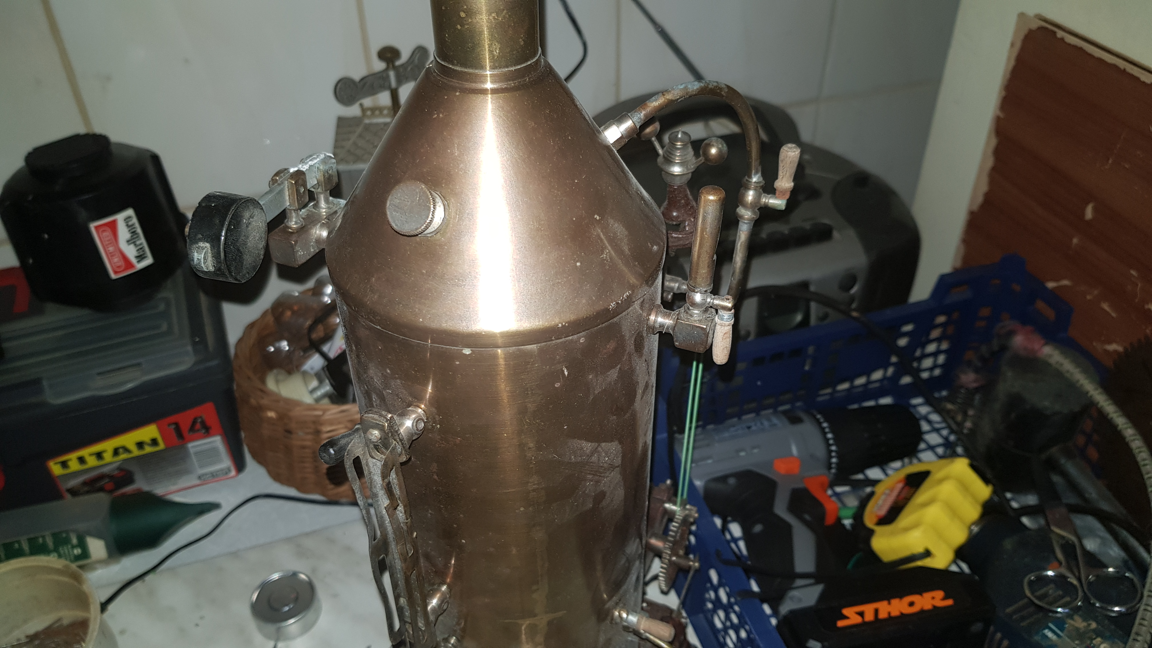

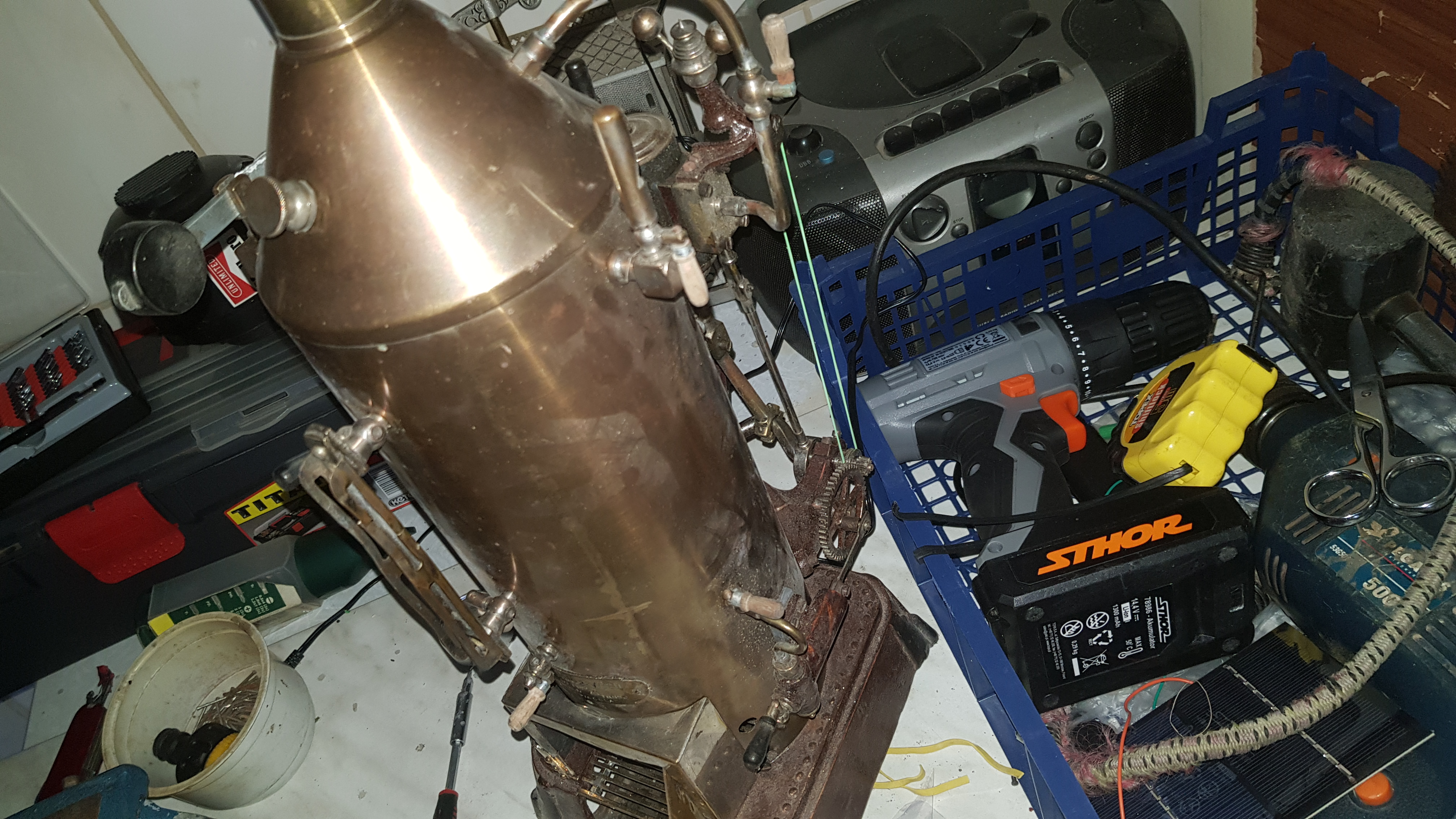

Sprawdziłem szczelność instalacji. Wszystko ok. Po nalaniu i zagotowaniu wody niestety silnik nie chce wystartować, próbowałem wiele razy, kręciłem kołem zamahowym. Wszystkie zawory są otwarte(oprócz tych do wylania wody. Wie ktoś co może być nie tak?

To co się dzieje? Tłok się przesuwa i nie wraca z powrotem. Para ucieka?
Zrób zdjęcie samego silnika.
