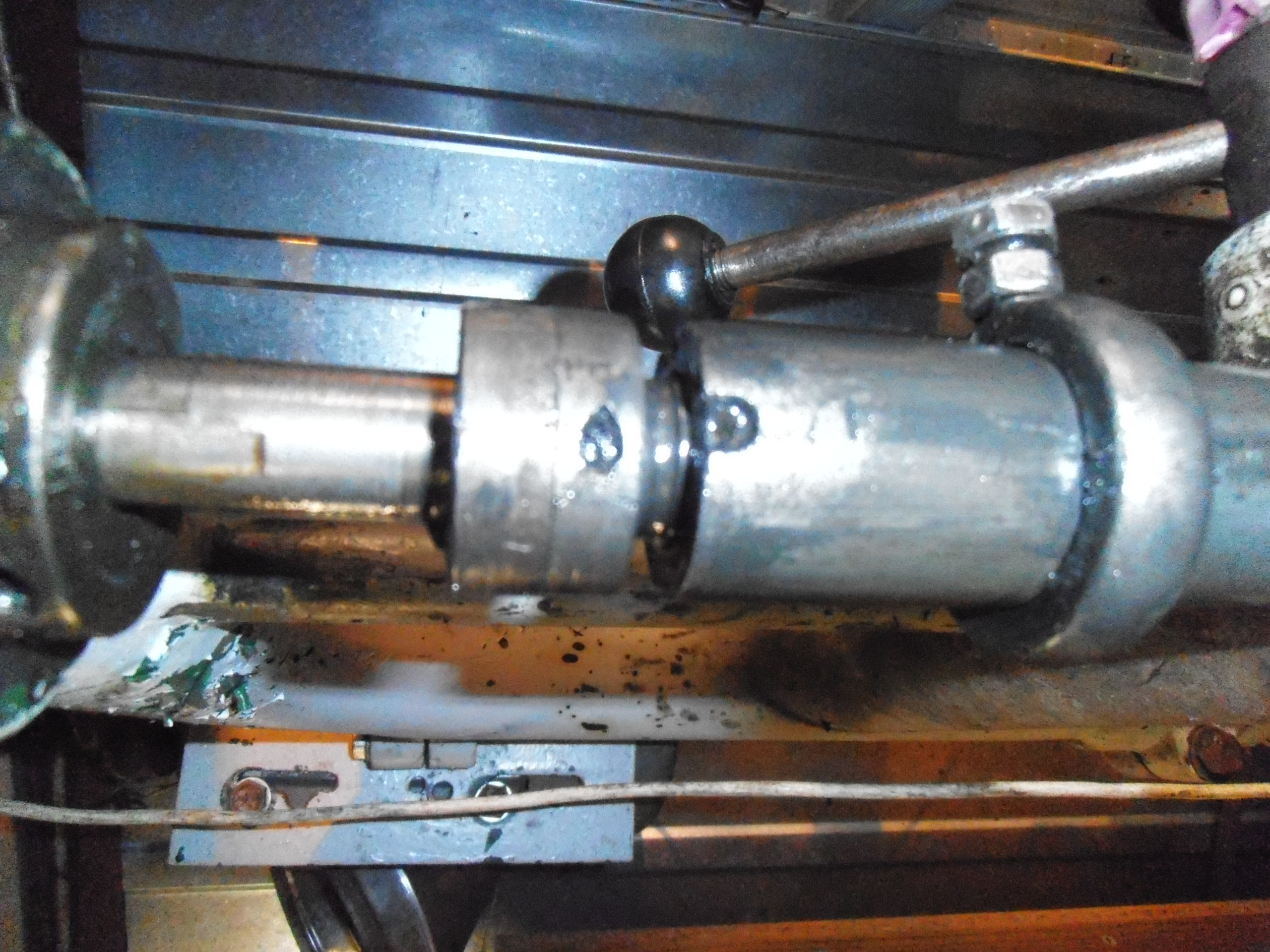

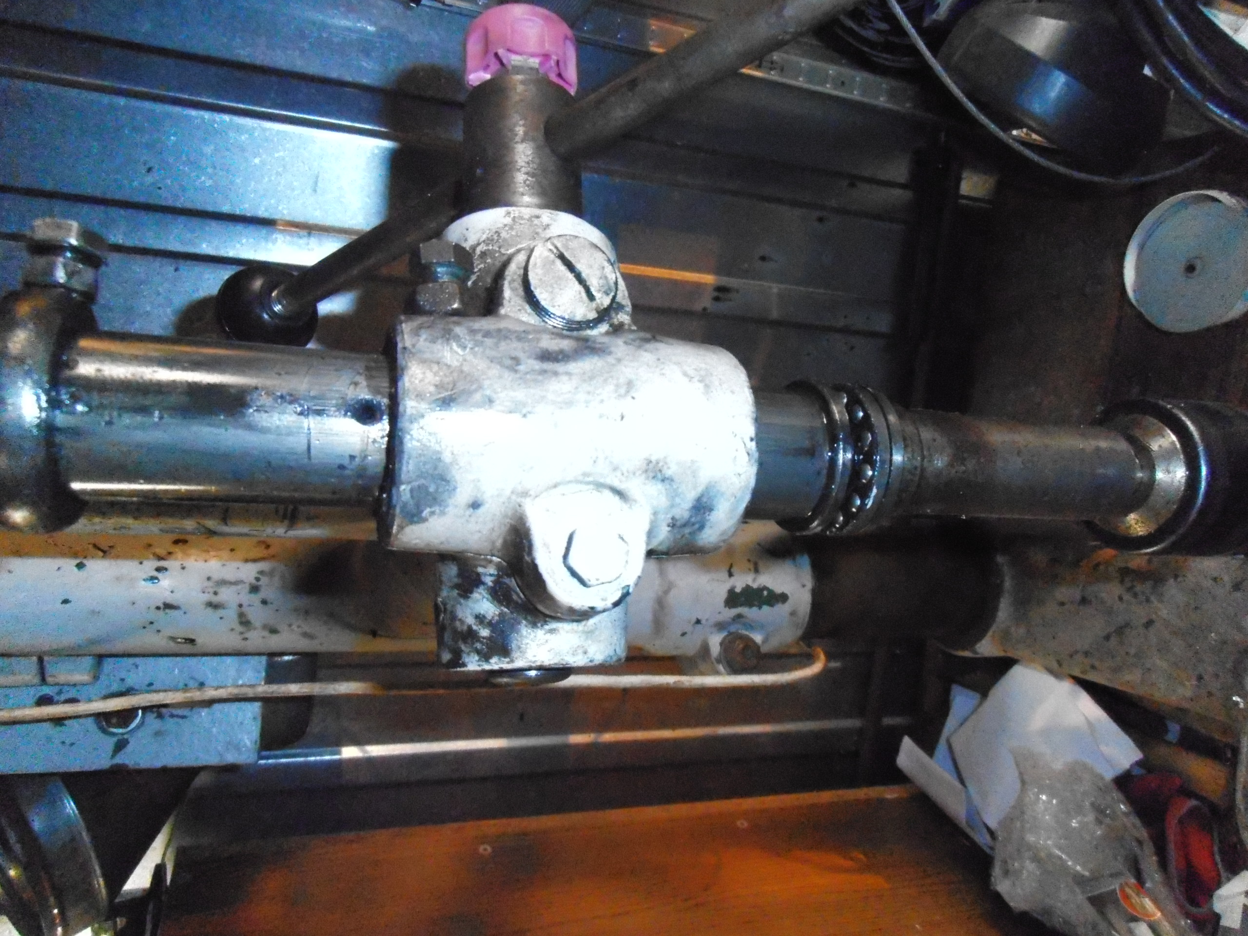

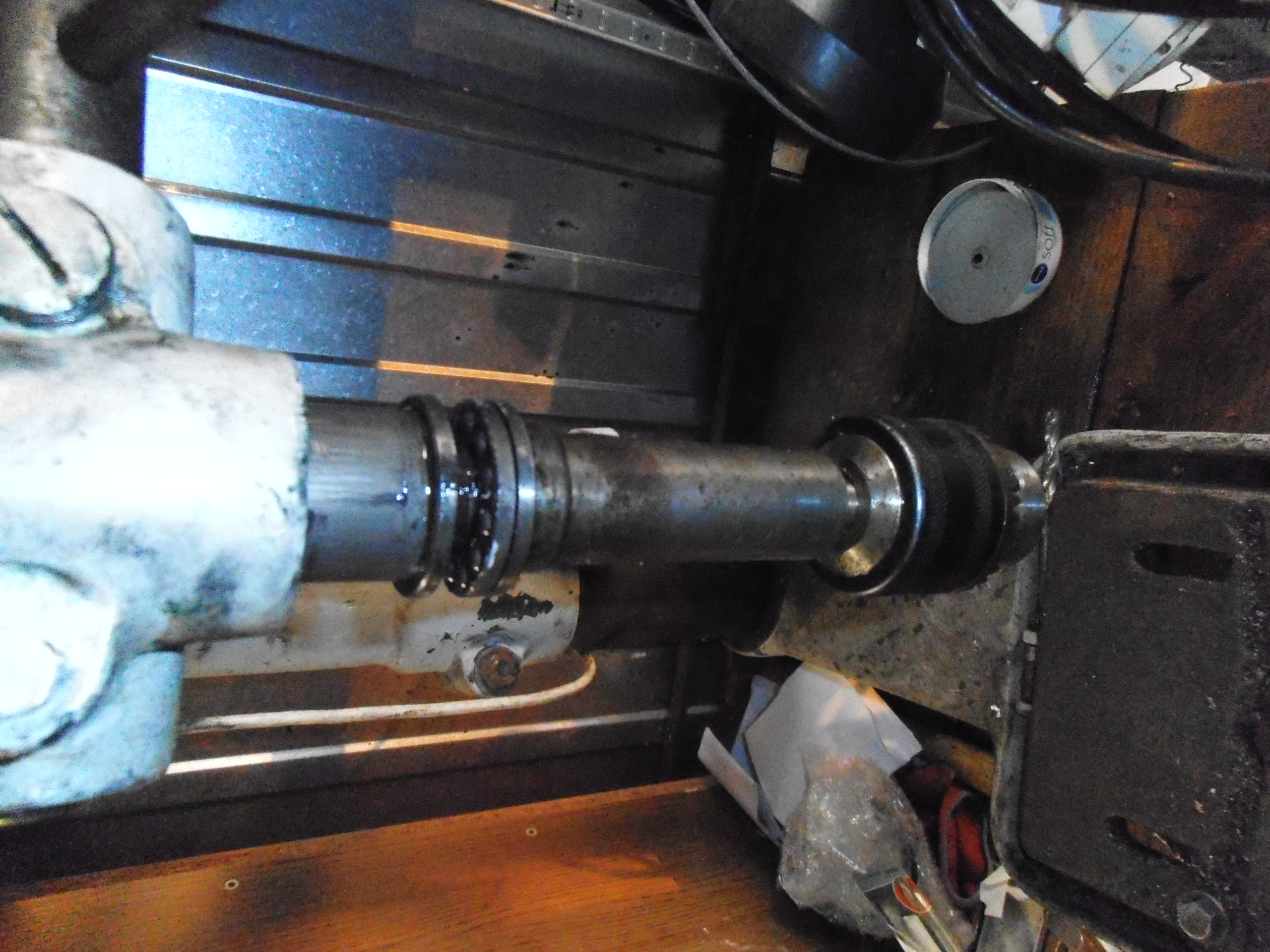

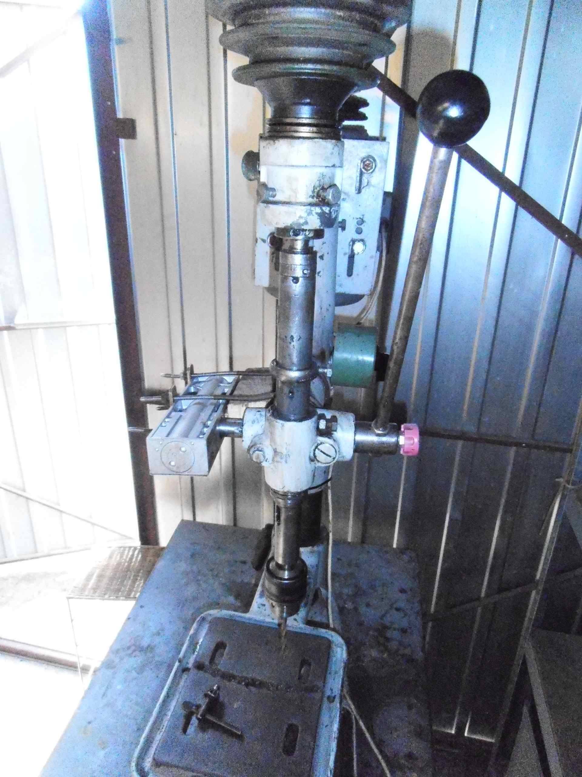

Witam posiadam stara wiertarkę stołową, problem z nią
jest taki iż posiada duży luz wzdłużny na pinoli (luz widoczny między łożyskiem).
Nie wiem czy tam brakuje jakiegoś elementu, bo przy takim
luzie wiercenie jest bardzo nieprecyzyjne.
Posiadał może ktoś z Kolegów podobną wiertarkę, może
podpowie co da się z tym zrobić?
Przepraszam jeśli nie posługuję się językiem technicznym ale nie jestem mechanikiem.

Witam Prawdopodobnie brak łożyska oporowego pod górnymi nakrętkami na wrzecionie.
Ewentualnie nakrętki mogły pracować bezpośrednio na górnej panewce i wystarczy dokręcić nakrętki ale to zależy od konstrukcji wrzeciona.

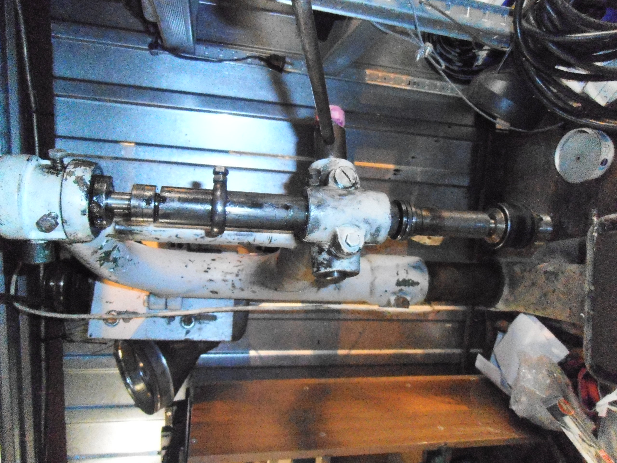

Witam, wiertarki nie oddam na złom. Wierciłem na niej jak robiłem wiatę wiertłami fi 12-13 i szło bez problemu tam jest silnik 1.1 kw 1 fazowy. Muszę ją z kimś ściągnąć ze stołu i zobaczyć od góry tam gdzie jest koło pasowe jak to jest zmontowane. Ta wiertarka trochę waży dwie osoby mają co dźwignąć.

Dzięki, luz był spowodowany nie dokręceniem nakrętek na wrzecionie. Nakrętki dokręcone. Domowym sposobem z tego co było dostępne (mechanizm zamykania drzwi) udało się zrobić powrót pinoli.
Mam jeszcze takie pytanie, ponieważ zmieniłem silnik jaki był oryginalnie przy tej wiertarce z 2.2 kw 3 fazy na 1.1 kw 1 fazowy. Teraz po zmontowaniu wiertarka ma drgania wynikające z niedopasowania "poziomów" kół pasowych. Jest jakiś fachowy
sposób aby to dopasować czy metodą prób i błędów? Tak to aktualnie wygląda.
