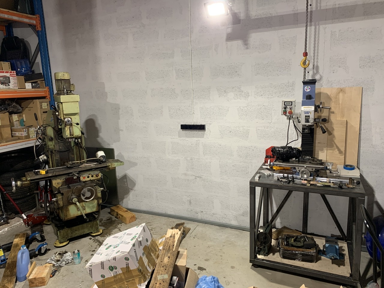

Trochę się naobracałem na wózkach, ale w końcu stanęła na miejscu raczej już docelowym. Po skosie w narożnik, bo inaczej jakaś nieforemna taka i nie szło obok autem zaparkować. Teraz „tylko” ją wyszorować, przejrzeć, olej wymienić, przesmarować i może coś testowo przejechać
Zastanawiam się co z Bernardo zrobić jak już rusek będzie uruchomiony. Niby szkoda sprzedawać, bo w dobrym stanie, ale miejsca w garażu i $$$ nigdy za dużo.

Przemyśl jeszcze ustawienie, bo możesz kiedyś lecieć po gaśnicę jak zaszalejesz z wiórkami w stronę tych opon i kartonów. Nie mówiąc o ,,przyjemności" sprzatania zakamarków regału.

Co do ustawienia - zawieszę tam sobie płutno niepalne na czas jakichś poważniejszych prac które będą wiórami rzucać. Fajnie byłoby mieć osobne pomieszczenie na takie zabawki, no ale nie ma i co zrobić
Ogólnie cieszę się z tego stołu bo ten z Bernardo to wygląda po prostu śmiesznie teraz

Wyjmij ją z tego rogu bo się zapłaczesz przy sprzątaniu Albo zakup dwie płyty osb i zrób "kącik" tylko musisz je zabezpieczyć ogniowo żeby ci wiórki pożaru nie zrobiły Do tego kratka pod nogi... Nic tak nie wkurza jak chodzenie po wiórach, a potem wyciąganie z podeszw...

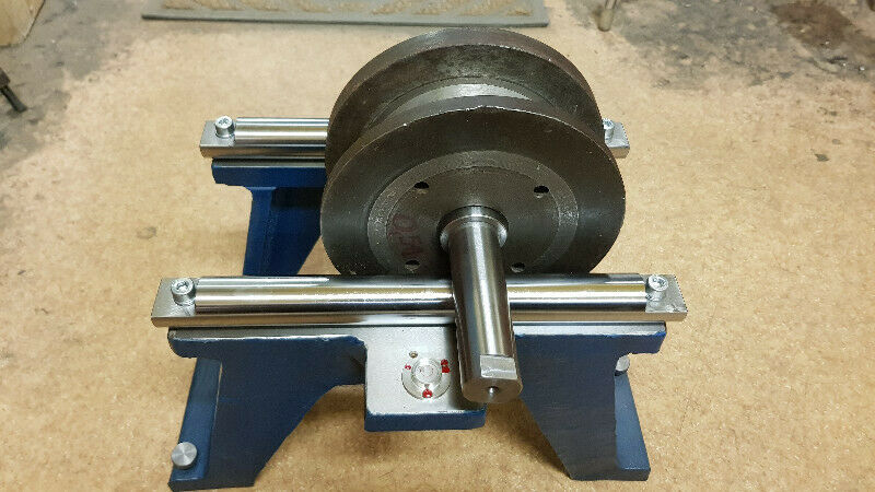

Niet. Steryd dobrze pisze.
Dodane 1 minuta 3 sekundy:
https://www.otelo.pl/przyrzad-wywazania ... -2568.html
