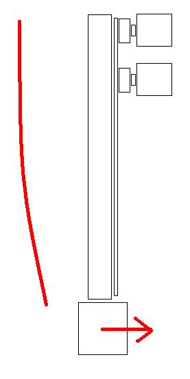

Odnosząc się do dyskusji na temat konstrukcji omawianego projektu to z mojego punktu widzenia zmienił bym podparcie osi Z z jednostronnego na dwustronne. Coś w rodzaju suwnicy jak w składach stali z osią Z jeżdżącą pomiędzy podporami.
Coś w tym stylu:
Co do sztywności konstrukcji to może zamiast stali wykorzystać żelbeton. Wylać słupy, zastrzały i zrobić dwie platformy poziome, które później wypoziomować wylewką samopoziomującą i nałożyć na to wypalone płyty pod prowadnice.

RambuS pisze:Coś w rodzaju suwnicy
tylko że suwnica jedynie zgina się od ciężaru - więc im więcej belek tym lepiej szczególnie że odkształcenie ich jest sumowane przez wózek linowy.
Odkształcenie belki bramy frezarki to głównie skręcanie takiej a to już nie sumuje się tak prosto - na szkicu kolegi te dwie belki dadzą mniejszą sztywność na końcu osi Z niż gdyby przymocować wózek tylko do jednej - nawet przy takich samych wymiarach dla każdej z belek.
Na forum były już zachwyty podwójną belką bramy z pojedynczą prowadnicą na każdej belce - ale to proponowali koledzy którzy nie maja doświadczenia w budowie albo nie potrafią liczyć odkształceń w konstrukcji - takie budowanie " bo mi się wydaje".

W moim i w tym przypadku, odkształcenie belki nie gra takiej roli przy tak długiej osi Z ok. 1000mm, jak jej skręcenie.
Belka bardziej będzie się skręcać (coś w rodzaju wahadła, gdzie środek masy osi Z będzie chciał wejść pod linie środka jej podwieszenia - widoczne przy krańcowych położeniach), niż "obwisać" (nie wiem jak to inaczej teraz nazwać). Przy krótkim Z'ecie masz racje, ale przy długim to nawet jest widoczne gołym okiem. Dlatego zaproponowałem coś ala suwnica żeby tego uniknąć - symetryczne punkty podwieszenia (koniec Z'eta nigdzie nie ucieka).
Jeżeli dalej sztywności będzie według Ciebie niewystarczająca to można zrobić takie dwa zestawy podpór jak w oryginalnym rozwiązaniu, tylko że w układzie suwnicy. Plus żelbetonowa podstawa to chyba mniej roboty niż w chwili obecnej, a sztywność ogromna i masa też (co niektórych również zadowoli).
Jeżeli nie jasno się wyraziłem, to mogę wrzucić później jakiś szkic.

RambuS pisze:odkształcenie belki nie gra takiej roli przy tak długiej osi Z ok. 1000mm, jak jej skręcenie
no to jeszcze raz, tylko wyrażniej - własnie to skręcanie ma znaczenie - właśnie o tym piszę.
RambuS pisze:można zrobić takie dwa zestawy podpór jak w oryginalnym rozwiązaniu
- zamiast dwóch powiększ przekrój jednej belki.
A wcześniej można policzyć co daje większy efekt - dwie podpory czy jedna tylko trochę wieksza w przekroju.
Wybór dwóch mniejszych profili zamiast jednego dużego może przynieść skutek tylko gdy zastosowane bedą 4 prowadnice - po 2 na każdej belce - wtedy rzeczywiscie sztywność takiego układu wzrośnie prawie dwukrotnie. Ale również i koszty prowadnic i wózków jak również - i to wielokrotnie - trudność wykonania. W warunkach przeciętnych raczej nie do zrobienia. ( a na pewno nie w jakims garażu).

No tak masz racje, ja to bardziej rozpatrywałem w warunkach statycznych, niż dynamicznych.
Ze względu na dynamikę racja - dwa pionowe rzędy prowadnic zapobiegną "majtaniu" się końcówki Z'eta podczas zmian kierunków. Jednak pozostaje problem, czy na takiej odległości w warunkach statycznych (cała maszyna stoi, porusza się tylko Z) ruch będzie prosto liniowy, czy wrzeciono nie będzie dożyć do podejścia pod prowadnice (dołączam szkic zrobiony na szybko - czerwona strzałka). Układ suwnicy temu zapobiega... Pozostaje problem jak go udoskonalić aby dynamicznie dawał rade...

Kolega wykrzesa odrobinę wyrozumiałości bo widać nie umiem pisać wyrażnie. Więc jeszcze raz.
JEDNA BELKA TROCHĘ WIĘKSZA JEST LEPSZA OD DWÓCH!!!!!!!!
I to niezależnie czy ustawiojne są poziomo czy jedna nad drugą To co właśnie jest na szkicu to najgorszy sposób zawieszenia osi - belki tu są tylko wyginane i skrecanie nie występuje.
Przy okazji nastąpi natychmiastowe zniszczenie prowadnic.
