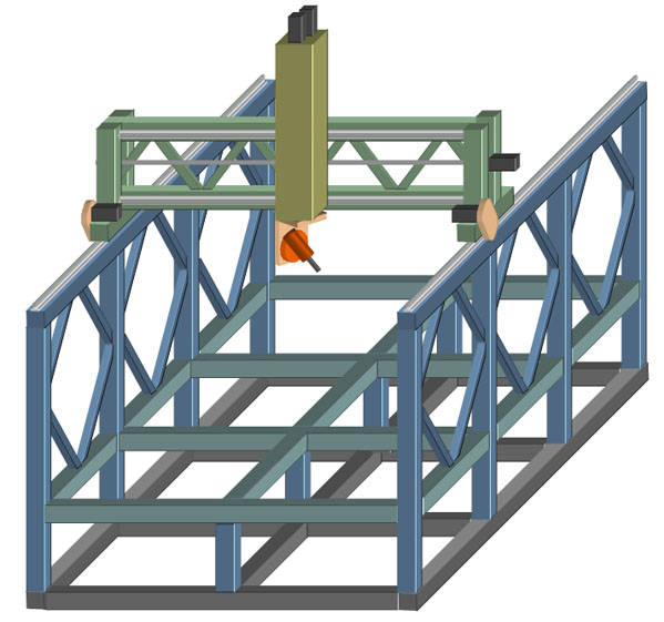

Tak się tylko wydaje iż jest to masa stali , niewiadomo jak sztywna - ale w praktyce siły np skręcające powstające podczas frezowania będą na tyle duże że profil 100x100 spokojnie na długości 1000 wygnie się na tyle iż na końcu dźwigni czyli osi Z błąd może sięgać milimetrów.

Post napisał: ARGUS » 13 lut 2009, 10:42
embroide pisze:Witam.
Mam zamiar zbudować frezarkę CNC z przeznaczeniem frezowania mniej lub bardziej skomplikowanych kształtów i figur. Materiał to głównie drewno, sklejka, MDF lub HDF.
Pole pracy maszyny to X-1500, Y-2500, Z-1000 mm.
Pole pracy maszyny jest duże - nie tyle chodzi o osie X-Y ile o Z
1000 mm to sporo jak na taka konstrukcję
Konstrukcja to profile zamknięte 100x100x 4 mm i 50x50x3 mm.
według mnie ścianka 4 mm to porażka :-)
nie uda Ci się pospawać całej konstrukcji bez jej zwichrowania i to dużego
Poza tym zrób sobie doświadczenie
weż profil o długości 1 metra , zamocuj go jednym końcem na sztywno , do drugiego końca przystaw czujnik i zacznij go obciążać
Gwarantuję Ci że przy obciążeniu około 80 kg odchyłka wymiaru będzie większa jak 0,2
U mnie na profilu 80x80x4 dł 1000 mm było 0,4 więc jestem ostrożny :-)
Prowadnice fi 25 podparte na całej długości, napęd w Y listwy zębate po obu stronach bramy z silnikami po każdej ze stron, w X śruba kulowa fi 25 mm.
Podstawowa sprawa to żeby wyżej opisana maszynka pracowała dość szybko i niestety niezbędne jest zastosowanie pięciu osi. (przechylanie i obrót wrzeciona.
konstrukcja boków powinna mieć "przekątne " pomiędzy słupkami
i według mnie takie zastrzały na zewnątrz to za mało
Przy dużych prędkościach bramy wymiary będą "pływać"
Niestety po przejrzeniu bardzo wielu postów nie udało mi się zgromadzić wiele informacji na temat tych dodatkowych osi.
Dlatego też nie podaję tych informacji w odniesieniu do mojej konstrukcji.
Dokładność jaka mnie interesuje to około 0,5 mm.
Myślę że jak wzmocnisz konstrukcję i dasz grubsze ścianki w profilach to jest to do osiągnięcia
Panowie proszę o wszelkie sugestie, uwagi czy podpowiedzi.
Zaznaczam że zamiaruję budowę dokończyć w ciągu miesiąca, i od 1 kwietnia musi zarabiać.
jako umiarkowany pesymista czarno to widzę
chyba że przy budowie będzie pracować kilka osób i masz dobre zaplecze maszynowe
A i jeszcze jedno w kilku wątkach znalazłem wątpliwości co do możliwości sterowania z Mach-a 5-cioma osiami- czy to prawda ?
Tego niestety nie wiem :-)
powodzenia i czekamy na fotki z postępu prac

Post napisał: bartuss1 » 13 lut 2009, 11:18
embroide pisze:Bartus – o co chodzi z tym stołem ?
rama o gabarytach zewnetrznych 3x2x1m to malenstwo, robiłem wieksze i najlepiej jak taka konstrukcja jest zachowana w szywnej bryle czyli w szescianie, konstrukcja która przedstawiłes jest dobra do maszyny o rozpietosci 8 i wiecej m - pewnikiem zauwazyłes moją aukcje pare tygodni temu - pokazałem podobny schemacik bez wdawania sie w szczegóły.
Wracając do szescianu - wystarczyłoby zrobic zwykły szescian z polem pracy na dole - dwuwarstowym - pole pod stół spawane nie tyle do kąta co do struny, np coś w tym guscie
http://www.soltysdesign.kkozle.pl/show.php?id=115
i dopiero tak mając przygotowaną ramę zacząc ją uzbrajać w "resztę" :D
co prawda nie ukonczyłem tego plotera z racji cyrku z klientem, rama pojechała papa gdzies na mazowsze zamiast w dolnośląskie hehe

Post napisał: situ » 13 lut 2009, 13:43
Kolego - mówisz ze to masa stali.
Takie profile byłyby dobre do maszyny 3 razy mniejszej. I jeśli to pospawasz tak zeby błędy równoległosci powierzchni pod prowadnice były ponizej milimetra to jesteś wybitny, ja tu widze duzo większe odchyłki.
Jak bedziesz frezował/strugał powierzchnie pod prowadnice okaze się ze zostało sie ścianki pół milimetra.
Ustalmy jeszcze na czym to będzie stało, dasz jakies nóżki nastawne i w ilu punktach??
Jezeli ustawisz to na nózkach podpierając sie na koncach to nie wykluczone ze rama usiądze pod własnym ciężarem.
Radze łyknąć pomysł od Bartka. Juz troche pobudował i jeszcze nic mu sie nie rozkraczyło (chyba) :mrgreen:
Ja tez byłem przekonany do swojej konstrukcji ale dzięki kolegom wybiłem se to z du** i zrobiłem coś duzo lepszego.

Post napisał: embroide » 13 lut 2009, 16:58
OK.
trochę poprawiony projekt...
a może lepiej zrobić wysoką bramę z nogami/podporami bocznymi zamiast takich ścian ?

Post napisał: situ » 13 lut 2009, 18:00
Teraz duzo lepiej :mrgreen:
Jeszcze jak dasz grube profile to będzie za***iste :!:
bartuss1
Posty: 8349
Post napisał: bartuss1 » 13 lut 2009, 18:01
ja bym pewnie i tak zrobił ale nie z profili, równie dobrze mogą byc niskie sciany z wysoka bramą, ale brama musi byc stabilna, brakuje podpór całej ramki, a te kwadraty w bokach to co to ma niby byc ?

Post napisał: embroide » 13 lut 2009, 20:30
Nie z profili, a z czego jeśli można wiedzieć.
Nie rozumiem jakich podpór całej ramki brakuje, przecież są po środku.
te kwadraty w bokach to zastrzały, podpory, wzmocnienia skośne które mają zapobiegać przeginaniu się słupów wzdłóż konstrukcj. No może trochę przesadziłem z ilością.
Czy tak wysoka brama była by na tyle stabilna ? A co wtedy z jej masą ?
bartuss1
Posty: 8349
#19
Post napisał: bartuss1 » 13 lut 2009, 20:57
zastrzały ?
widział kol kiedys jak most wygląda ?
co do masy im cięższe tym lepiej

Post napisał: pukury » 13 lut 2009, 20:57
witam.
może byś to związał z przodu i z tyłu ?
jak to pospawasz to będzie " orgia paczenia : .
spawaj powoli i z planem inaczej - będzie ' buba " .
pozdrawiam .
dodając - jak pisał kol . bartek - im ciężej tym lepiej - to w końcu nie jest urządzenie przenośne :lol:
