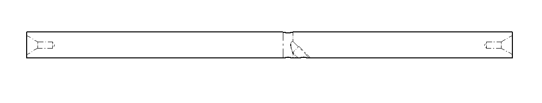

Wracając do meritum wątku, zrobiłem drugi nóż. Zastosowałem się do Waszych porad:
Jest lepiej ?

Wygląda na przerażająco długi i smukły - do toczenia od wewnątrz?
Dodaj na zdjęciu jakąś linijkę żeby zobaczyć skalę.

Dokładnie tak, do małych otworów, wystrugany ze stalki 6/6/160, powinien się zmieścić do otworu po wiertle 6,5-7. Muszę sprawdzić dokładnie.

To się nie zmieści . Nóż ustawia się w osi przedmiotu. Do wytaczania może być wyżej) ,ale nie o połowę średnicy. Tym jak 15 wytoczysz,to będzie dobrze.

Kurde racja, muszę jeszcze dólna krawędź zjechać do 3mm żeby był taki jak zamierzałem, tylko czy nie będzie wtedy strasznie wiotki?

Szczerze mówiąc wydaje mi się że już jest bardzo wiotki - jeśli dobrze zrozumiałem narzędzie wystaje z mocowania na jakieś 100mm i ma w przekroju może 70% z oryginalnych 36mm^2. Naprawdę potrzebujesz aż takiego wysięgu? Niewiele robię w poliamidzie więc trudno mi powiedzieć jak się zachowa, ale tak na oko... będzie śpiewał - i to basem.
Do otworów radziłbym stałki okrągłe albo przeszlifowane zwłoki freza palcowego (uwaga - małe freziki są często z węglika, szlifowanie tego na zwykłym kamieniu idzie BARDZO źle) albo nawet kompletny frez.

Potrzebuje zrobić na długości 100mm nietypowy otwór typu 10,7. Jak w takim razie do tego podejść ? Materiał jest mięki ale to nie pomaga :-( Szukać wiertła 10,7 ? Nożem tego nie wytnę?

Naprawdę musisz mieć 10.7 na całej długości - jakie są wymagania co do dokładności i prostoliniowości? Nie da się np. przewiercić całości na większą średnicę i wbić na końcach tulejek? Jeśli koniecznie potrzebujesz 10.7 na całej długości - proponowałbym zastosowanie "boring bar" (sorry - nie znam polskiej nazwy)
Pręt o średnicy mniejszej niż planowany otwór, nakiełkowany na końcach - na tokarce najlepiej podeprzeć się go z dwóch stron kłami (można zdemontować i założyć z powrotem bez przesunięcia) albo kłem od strony konika i normalnym uchwytem (po zdemontowaniu i założeniu z powrotem będzie ciąć inną średnice). W "pionowy" otwór w połowie pręta wkładasz zaostrzony kawałek stałki (albo resztek freza, gwintownika czy - w przypadku poliamidu - nawet zwykłego wiertła) blokujesz robaczkiem w skośnym otworze, meteriał mocujesz w uchwycie noża, ustawiasz (kupa zabawy...) i do roboty :). Będziesz też miał sporo zabawy z trafianiem w średnice.
Kolejna możliwość - wiertło lufowe własnej roboty (tutaj masz rysunek: http://www.tiefbohr-lexikon.de/Buchstab ... ohrer.html)
