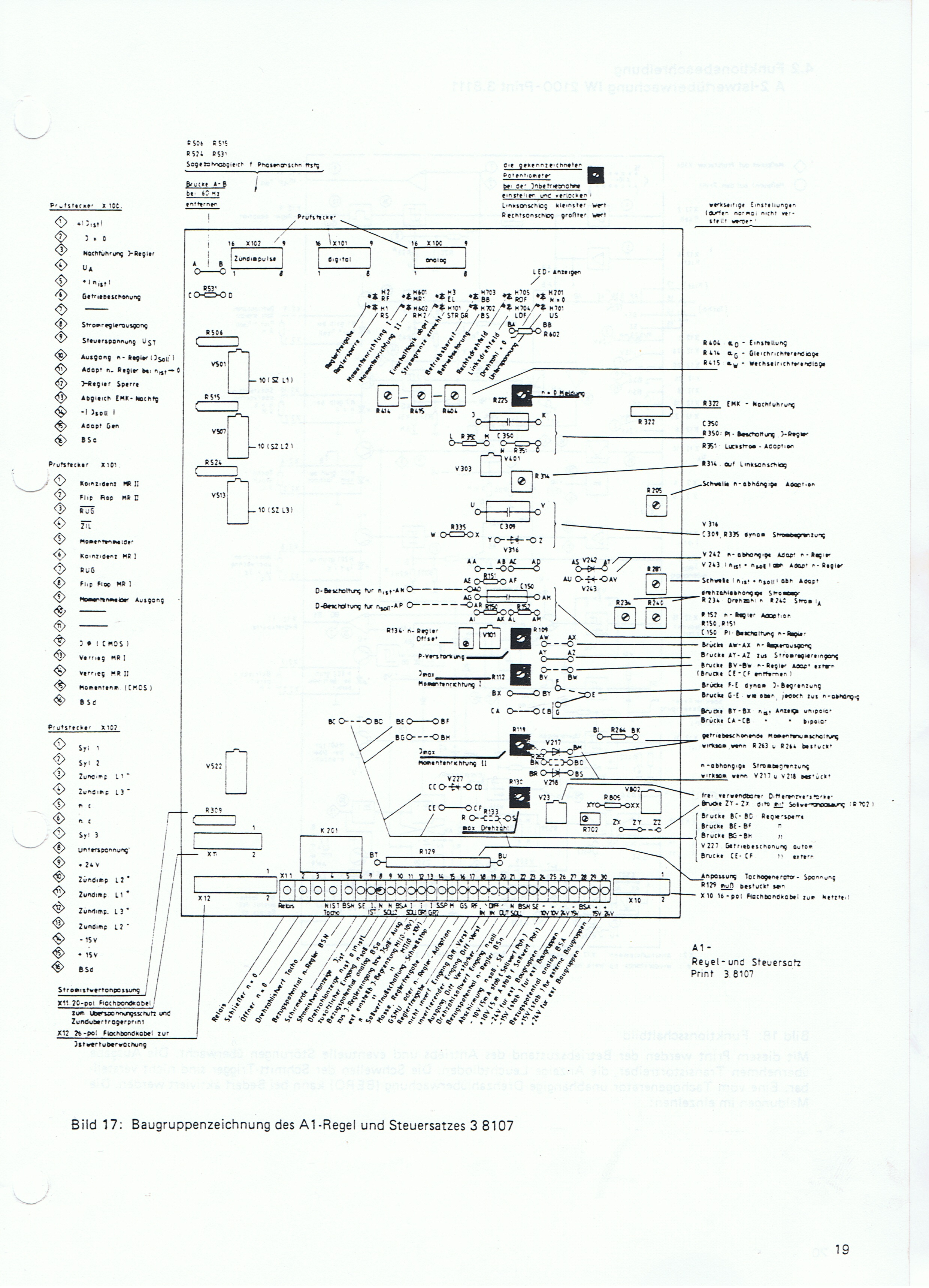

Maszyna to Gildemeister NEF CT40 , sterowanie EPL2 . Usterkę maszyny można odrzucić bo z inna maszyna było dokładnie tak samo. Słyszałem , ze maszyny na Siemens-ie przy rozruchu pobierają duzo prądu. Cos w tym może być bo dwie maszyny z którymi jest problem są właśnie na Siemens-ie a dwie inne z którymi nie ma żadnych problemów to HH i stareńki AMK. Napięcia bez obciążenia są idealne 3x 400v ± 2v. Zasilanie do tej NEF-ki jest puszczone bezpośrednio ze skrzynki i jest to nowa instalacja , kabel 16mm/2 teoretycznie powinien byc 25mm/2 ale inna maszyna o takim samym poborze chodzi bez problemu na 10mm/2.
Przez rozruch mam na myśli start wrzeciona, jak zadaje 100obr i dalej zwiększam po 100 obr to bez problemu dojdę do max (1250 na I biegu) a jak zadam np. 500 to odrazu błąd. Parę razy zdążyło się , ze wystartowała jak trzeba wiec wygląda ,ze jest na granicy błędu.

A może wystarczy zwiększyć rampę napędu wrzeciona, żeby rozpedzał się trochę dłużej. W zamian będzie wtedy pobierał mniejszy prąd, co może pomóc w Twoim przypadku.

Regulację ma ale strach to dotykać w tak leciwym sprzęcie. Trzeba poszukać dokumentacji. Kiedyś miałem ale nie mogę znaleźć. Podłącz jeszcze woltomierz do zasilania i sprawdź napięcie w trakcie przyspieszania wrzeciona.

2340 i 240 to jak widzę ograniczenie prądu w zależności od obrotów. Możesz zaryzykować tym pokręcić.
A w parametrach maszynowych możesz zmienić przyspieszenie?
