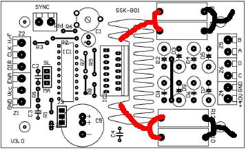

Witam, uruchomiłem w końcu maszynkę, sterowniki działają, jednak na jednym z nich po ustawieniu napięcia na potencjometrze równego 0.7V silnik gdy stoi pobiera 0.78A. Powoduje to jego niewłaściwą pracę gdyż powinien pracować przy tym ustawieniu na 1,41A tak jak silniki podłączone do pozostałych (dobrych)sterowników. Zamieniałem silniki także to nie ich wina - na pozostałych sterownikach pracują dobrze. Sprawdziłem płytkę tego sterownika na zgodność z pozostałymi i wszystko jest takie same, tzn. rezystory, kondensatory, diody (diody są sprawne i dobrze wlutowane). Sprawdziłem resytory, te 1ohm 2W i też są ok - tzn mają 1ohm oporności.
Co może powodować niewłaściwą wartość prądu wychodzącego ze sterownika?
Wlutowałem nowiutkie układy l297 i l298 - niestety nie pomogło.

Witam, przy podłączeniu Amperomierza do każdego z kabli wychodzących ze sterownika przy ustawieniu napięcia na 15 nóżce l297 na 0.65V prąd pobierany przez silnik stojący jest równy 0,7A +-0.1A. Przy mierzeniu oporności oporników tak jak na rysunku poniżej
(jeden próbnik do czerwonego drugi do czarnego) wychodzi mi 1ohm. tak samo jest na pozostałych sterownikach. Dla pewności poprawiłem luty na tych opornikach.
Zamiast oporników 1ohm/2W mam 1ohm/5W ale to chyba nie robi różnicy skoro w pozostałych jest to samo i działa.

Post napisał: SQ3VAZ » 11 lip 2009, 16:50
To wstaw jeszcze ten wspomniany rysunek pokazujący jak mierzysz rezystancję. Moc oporników nie gra roli - oby mniejsza nie była.

Post napisał: Mrozik » 11 lip 2009, 17:02
Fakt, zapomniałem. Czarne to masa więc jeden próbnik do masy. Czerwone to scieżki które idą do l298 więc drugi do jednej z nich i pokazuje 1ohm

Post napisał: SQ3VAZ » 11 lip 2009, 17:06
to coś nie tak. Tak mierzona rezystancja powinna wyjść około. 0,5 oma. Pamiętajmy, że w każdej gałęzi mostka zgodnie z instrukcją mamy po dwa rezystory 1 om połączone równolegle.
Inna możliwość jest taka - choć mało prawdopodobna - że silnik podłączasz raz na pełną cewkę, a raz na pół cewki.

Post napisał: SQ3VAZ » 11 lip 2009, 19:22
Czyli silniki odpadają. Jak masz możliwość to podrzuć fotkę tego felernego sterownika - od druku i elementów. Dziwi mnie ta rezystancja. Choćby niewiem co - to tak mierząc i mając po dwa rezystory powinno wyjść około połowki oma z każdej strony. Domniewam, że ten 1 om wyszło z obydwu stron - w obu mostkach. Może jakiś błąd na płytce...? - chyba odpada, ale wiadomo - złośliwość rzeczy martwych.
PS. Przy pracy statycznej - jak przeprowadzone przez Ciebie pomiary prądu - zmierz napięcie na rezystorach czujnikowych. Teoretycznie powinno wynosić tyle co ustawione potencjometrem na pinie 15 układu L297.

Post napisał: morswin » 11 lip 2009, 21:26
Jesteś pewien że te rezystory maja po 1 om? Tak jak pisał kolega wyżej przy rownoleglym połączeniu tak jak mierzysz powino pokazywac 0,5 om. Wstaw amperomierz szeregowo w jedną fazę i patrz czy krecąc potencjometrem bedziesz mógł zwiększyć wartoścć prądu.
