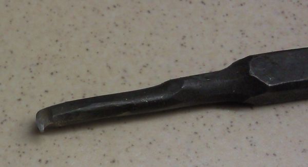

Ze zwykłej stalki bez problemu dorobisz Obrazek lub z SWW, tylko dobrze mieć wzorzec Obrazek
Lub zrobić z takiego- kąt już masz (60º) tylko zeszlifować czoło do wzornika i trochę spód i podciąć boki Obrazek http://allegro.pl/noz-tokarski-do-gwint ... 63157.html

Czy śruba suportu to także 12 x 2 lewa? Bo skoro już zrobię sobie nóż to warto było by zrobić nakrętkę do posuwu poprzecznego z kasowaniem luzu. Z góry na "oko" wygląda że tak ale może ktoś to mierzył?

Nie kombinuję :mrgreen: Zrobienie nakrętki trwało z przygotowaniem 2 godziny. Zgadza się podziałka i jest tak jak powinno być. Sruby nie można ot tak wymienić bo średnica prowadzenia i kołnierz śruby jest większy niż nominalna średnica 12 mm. kołnierz oporowy w śrubie od konika ma ok 20 mm, a więc prosta wymiana jest wykluczona. A tak prawdę mówiąc jest mi wstyd że wrzuciłem to na forum, bo po to jest tokarka aby takie rzeczy robić :mrgreen:, ale to była chwila słabości. Jednym utrudnieniem było "wyrzeźbienie" noża bo średnica dość mała, ale da się. Dla wszystkich których spotka taka przygoda - szkoda kombinować bo nikt tego nie ma, a na odpowiedzi czekam do dzisiaj.

Noża oczywiście nie miałem, pozostało mi zrobienie ze stalki. Stalkę 8x8 podgrzałem i "ukułem " coś na podobieńsrwo noża hakowego, z tego już dało się zrobić nozyk do gwintu. Nie wiem jaką twardość miał ten mój kuty nożyk, ale z brązem dał radę. :mrgreen:
ładny to on nie jest ale dał rady

No i pięknie, najważniejsze, że nakrętka wykonana. Obrazek
