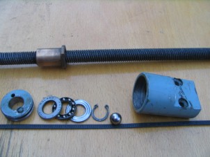

Czy ktoś wie dlaczego w Polsce nie można dostać takich śrub?:)
Są to śruby z gwintem trapezowym ale wielokrotnym (na rysunku akurat 5 "startów").
Z taką śrubą jednym jej obrotem możemy przesunąć bramę o 1cal...
Wystarczyła by nawet z podwójnym gwintem ale jak narazie szukam bez skutku.
Czy ktoś wie coś więcej?
Dzięki
Radek

rynio_di
Posty: 1502
Lokalizacja: lublin
Post napisał: rynio_di » 02 wrz 2008, 16:29
Widziałem po moim warsztacie poniewierała się tka śruba z nakrętką, z łożyskiem oporowym ,zwój czterokrotny, lecz nie pamiętam czy zarys trapezowy czy trójkątny. Ta śruba miała być wykorzystana do przeciągarki, L- 1000mm ,gwintu -600mm śr ok 14-16mm wymiary podaję w przybliżeniu. Sam zastanawiałem się czy nie warto by popróbować na takiej ciągnąc bramę. Jutro zrobię fotkę i wystawię na giełdę,oraz inne drobiazgi do WS-15 zostały po remoncie.

rynio_di
Posty: 1502
Lokalizacja: lublin
Post napisał: rynio_di » 04 wrz 2008, 07:51
Zgodnie z zapowiedzią ,mam taką śrubę i gwint jest trapezowy albo delikatnie ścięty wierzchołek trójkątnego .Skok śruby 2mm cztery zwoje 14mm ,część gwintowana 630mm całość 950
