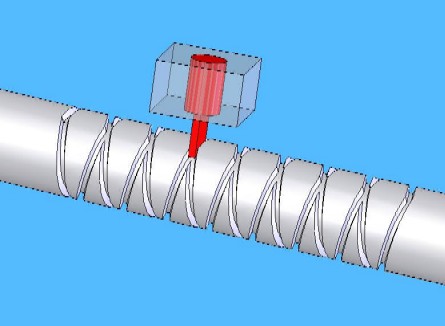

niestety nie znalazlem zadnych zdjec tego rozwiazania, zalaczam cos co narysowalem, moze to pomoze, bo niektorzy myla urzadzenie do zwijania weza ogrodowego z katarynka.
na srubie znajduja sie dwa gwiny prawy i lewy wyfrezowane w taki sposob aby tworzyly rowek zamkniety koncami. wodzik moze sie obracac wokol wlasnej osi. obraca sie w momecie dojscia do konca rowka, wowczas jest prowadzony przez rowek przeciwny do pierwszego. wodzik przesuwa sie w obydwie strony liniowo na zmiane przy obrotach sruby w jednym kierunku.

wiadomo o co chodzi, ale dokladność tego urządzonka jest niska z racji zastosowania dwóch gwintów, oraz faktu że gdzieś ten wodzik musi przeskoczyć z prawego na lewy, jak tramwaj na rozjazdach.

na moim rys. nie narysowalem wyokraglen gdzie obie linie srubowe sie lacza, to zapewnia obrucenie sie wodzika. dlatego sam wodzik jest dosc dobrze dopasowany do rowka linii srubowych.
to ze dokladnosc niska i ze przenosi male sily to pisalem w pierwszym poscie. niemniej jednak uwazam ze konstruktor owej zwijarki troche ruszyl glowa i uzyl cos prostego a zarazem spelniajacego swoja funkcje.
