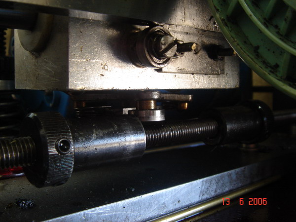

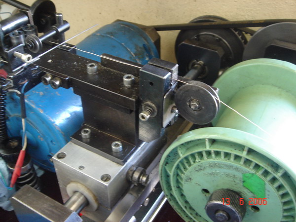

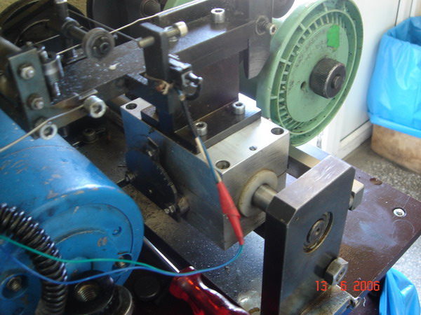

Piotrjub
Posty: 1494
Lokalizacja: Gdansk
Post napisał: Piotrjub » 14 cze 2006, 00:00
wkoncu to o czym pisalem predzej.
Nagrałem film jak dziala to urzadzenie i wyjasnieniem zasady dzialania.
4219a.part1.rar
(3.19 MiB) Pobrany 587 razy
4219a.part2.rar
(3.19 MiB) Pobrany 531 razy
4219a.part3.rar
(3.15 MiB) Pobrany 512 razy
ERNEST KUCZEK
Posty w temacie: 8
Posty: 1121
Rejestracja: 13 kwie 2006, 02:59
Lokalizacja: planeta ziemia
Post napisał: ERNEST KUCZEK » 14 cze 2006, 00:30
dziekuje za filmik, widze ze mamy do czynienia z przekladnia cierna. rolka ustawiana pod dowolnym katem, a jak kat sie zmieni na przeciwny to zapiernicza w druga strone. rozwiazanie walka i rolki powszechnie stosowane w optycznych porownywatorach (nie wiem czy uzylem dobej nazwy ale mam nadzieje ze czytelnicy zrozumieja) tyle ze tam rolka jest pod stalym katem.
myslalem o czyms podobnym do napedu bardzo lekkiego plotera gdzie krecacy sie walek spelnialby funkcje zarowno napedu jak i prowadnicy. jednak nie zrobilem zadnych krokow nawet eksperymentalnych w tym kierunku.
podobne przekladnie cierne tyle ze zamiast walka jest tarcza i przesuwna rolka, sa powszechnie stosowane w tanszych odsiezarkach (maszynach do usuwania sniegu) gdzie poszczegowle przelozenia uzyskuje sie poprzez przesuniecie rolki na srednicy tarczy a przesuniecie rolki na druga strone tarczy (druga strone wzgledem osi tarczy) powodu rowniez zmiane kierunku obrotow.
milo bylo zobaczyc owy filmik jeszcze raz dzieki.

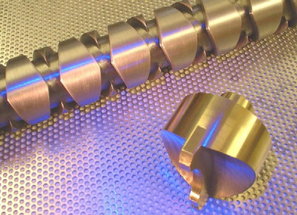

Post napisał: ERNEST KUCZEK » 15 cze 2006, 01:05
wiec jak nazwac taki walek co ma rowek o ksztalcie srubowym? co prawda mozna nazwac to poprostu krzywka i w zasadzie tak tez to pracuje, ale powiem szczerze ze nie spotkalem sie z fachowa nazwa tego rozwiazania po polsku tak wiec napisalem poprostu sruba.
[ Dodano: 2006-07-05, 03:59 ]
udalo mi sie odnalezc producenta owych srob, dolaczan zdjecia ze strony producenta.

Wodzu
Posty: 674
Rejestracja: 29 lip 2006, 19:32
Lokalizacja: z sasiedztwa
Post napisał: Wodzu » 01 sie 2006, 23:12
RObiłem taką śrubę na DMC, do wyciągania szybowców wiem jedno taka śruba sie szybko zużywa bo zamówili 4 :roll: :roll: :roll:
