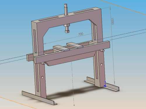

Witam kupiłem śrubę trapezową o średnicy 35mm i skoku ok. 4mm (nie wiem dokładnie jaki jest skok), i o długości 350mm, do tego nakrętka o długości 40mm. Czy taka śruba wystarczy do napędu prasy która ma służyć w amatorskim warsztacie, do wyciskania sworzni wachacza, łożysk w piastach kół itp. Konstrukcja ramy będzie wykonana z profilu zamkniętego 80x40x4, czy grubość ścianki profilu (4mm) jest wystarczająca, czy należałoby raczej kupić profil 80x40x5mm? Poglądowy rysunek prasy poniżej.

A nie lepiej użyć do adaptacji jakiegoś podnośnika samochodowego.Dodatkowo możemy podnośnik zmodyfikować dodając manometr i będziemy mieli pokazywana siłę nacisku naszej prasy.Czasmi do niektórych podnośniczków musimy dorobić zbiorniczek na olej ponieważ nie pracują obrócone o 180°.....

KAJOS, wcale siłownik nie musi byc obrócony. Zerknij sobie na aledrogo i wpisz hasło prasa , pokarze ci się kilka konstrukcji wykorzystujących podnośnik samochodowy .
aron20000, Moj mechanik samochodowy ma jedna z tych pras o których wspomniałem wyżej . Kiedy ja zobaczyłem pierwszy raz to nie zrobiła na mnie pozytywnego wrażenia jeśli chodzi o wytrzymalosc konstrukcji , jakieś to u niego wszystko takie cienkie :) Nie wiem z jakiego profilu jest to zrobione ale twoja konstrukcja na oko wygląda dużo masywnej a przy srubie sily tez beda mniejsze .
W projekcie uwzględnij sobie otwory do przykręcenia prasy do podloza .
W srode jestem umuwione na wymiane tarcz to zerkne jaki tam jest profil na tej prasie .

aron20000, tak wracając do tematu to ten 1mm to Cie nie zbawi a zamiast z profili zamkniętych większą sztywność otrzymasz stosując ceowniki podobnych rozmiarów.

Tak wstępnie z uwzglednieniem tarcia, kątów wzniosu i pochylenia gwintu, dla dźwigni 40cm, siły 250N od ręki itp
ok 40000N=4000kG
Chyba, że sie pomyliłem w rachunkach (przyjąłem nakrętkę stalową).
Oczywiście bez uwzglednienia tarcia końcówki śruby o detal, bez sprawdzania wyboczenia, wytrzymałosci itp.
Jak kolega poda wiecej namiarów to dokładniej to mozna obliczyć.
Materiał śruby i nakrętki, skok śruby, czy gwint trapezowy symetryczny itp.
Jedno co można stwierdzić wstępnie to, że nakrętka wydaje się za niska
Profile pionowe na pewno wytrzymają - są w zasadzie rozciągane.
Profile poziome - można wyliczyć - 1mm grubosci ścianki niewiele zmieni (jak pisał kolega wyżej) można albo przejść na wieksze profile albo zmniejszyć szerokość prasy do niezbędnego minimum lub zastosować zastrzały.

Więc niema co się zastanawiać tylko brać siłownik hydrauliczny ok. 32000 kG z alledrogo jak ktoś powyżej pisał i zrobić do tego konstrukcję. Więc wymyślę coś i wrzucę na forum (postaram się o zdjęcie projektu), żeby się poradzić, może tylko w nowym temacie.
