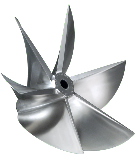

Chciałbym wykonać na frezarce 4-osie śruby napędowe do modelu łodzi.
Model łodzi będzie napędzany dwoma silnikami poprzez dwa wały. A więc potrzebne będą śruby lewo bieżne oraz prawo bieżne.
Mam do dyspozycji inventor 2012 Professional. Chciałbym się dowiedzieć czy istnieje możliwość wykonania takiego modelu śruby w tym programie i czy będzie to proces bardzo skomplikowany?
Chciałbym, aby śruby były trzy lub cztero łopatowe.
Dodaje fotkę jak to ma wyglądać.

Niestety nie mam pojęcia jak się do tego zabrać. Pytałem w pracy w dziale konstrukcyjnym, ale nic nie byli w stanie doradzić. Sprawa się komplikuje, bo łopaty śrub mają posiadać odpowiedni profil, kształt i skok.
Jeśli nie będzie to problemem to może ktoś z bardziej doświadczonych naświetlić mi sposób tworzenia takiego modelu.

Ja doskonale zdaje sobie sprawę z problemów związanych z zaprojektowaniem dobrej śruby napędowej do modelu. Modelarstwem zajmuję się już dziewiętnaście lat.
Silniki 2X LEOPARD 4082 1600KV, zasilanie 6s-22,2V.Regulatory 2x200A.
Napędy zostaną zamontowane w łodzi typu katamaran. Waga modelu ok. 9kg.
Śruby napędowe można kupić sęk w tym, że ja chciałbym wykonać je sam.
Wszystkie elementy tego modelu wykonałem sam(silniki elektryczne, radio, akumulatory kupione niestety)
Czas przyszedł i na śruby napędowe.
Średnice, jakie mnie interesują mieszczą się w przedziale od 44 do 47mm, skok możliwie jak największy. Śruby wkonam z duraluminium PA9.
Frezarkę zbudowałem w 2007 roku i coś tam sobie skrobie.
Posiadanie dobrego projektu i możliwość zmiany parametrów łopat da zamierzony cel.
Mój post został napisany właśnie w ty celu. Mam nadzieję, że ktoś mnie naprowadzi jak wykonać taki model śruby.

Jedyną opcją zrobienia czegoś takiego w inventorze jest wyciągnięcie złożone bazując na szkicach przekrojów w danym punkcie i ewentualne krzywe prowadzące. Skok, krzywizna itp. muszą być odpowiednio naszkicowane.
To tak bardzo ogólnie a z praktyką jest znacznie gorzej
(bazując na moich doświadczeniach przy rysowaniu freza obwiedniowego)
