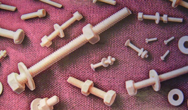

piszac porcelana mialem na mysli ceramike, rzeczywiscie walnalem gafe :neutral: .
chomikaaa, dyskusja oczywiscie ze jest jak najbardziej teoretyczna. poczytaj tez troche na temat konstrukcji ceramicznych (nie porcelanowych jak palnolem wczesniej :oops: )moze zmienisz zdanie. na poczatek prosze zdjecie kilku srubek ceramicznych oraz link gdzie mozna zobaczyc zastosowanie ceramiki.
http://www.engr.sjsu.edu/WofMatE/ceramics.htm
"pozatym przy pracyzyjnych pracach zawsze mozna maszyna rozgrzac tylko czy ma to sens"
:shock:
zapytaj pierwszego lepszego szlifierza i zobaczysz co powie lub zobacz co napisal pit202 kilka postow wczesniej.
ceramic screws.jpg (78.94 KiB) Przejrzano 1487 razy

wirnik do turbo jest pokryty ceramiczna powlaoka aby nie ulegal erozji od temp spalin to sie zgadza lecz po co sruby sa wykonywane z ceramiki jakie jest ich zastosowanie jakie maja wytrzymalości napisz cos wiecej na ten temat czy sruby maja powlaoke ceramiczna
i czy sa wykonwyane sruby kulowe pokryte ceramika bo z semej ceramiki to sruby sie nie zrobi musi miec rdzen z materialu platycznego

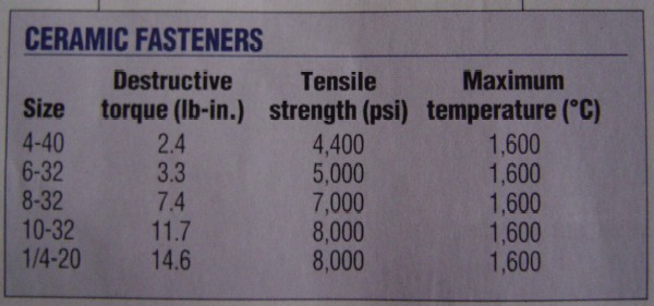

Post napisał: ERNEST KUCZEK » 25 cze 2006, 23:47
zamieszczam tabele dotyczaca zdjecia srub ktoro zameiscilem w poprzednim poscie. sruby nie posiadaja zadnych rdzeni. nie wiem czy wchodziles na link ktory podalem ale nie chodzilo tam o turbinke tylko o protoryp silnika ceramicznego. jest tam tez dobry link do firmy japonsiej trudniacej sie ceramika KYOCERA. robia duzo ciekawych rzeczy wykonanych z ceramiki. prosze zwrocic uwage na semiconductor, stol x,y do mikroskopu elektronowego z ultradziewiekowymi silnikami liniowymi.(zalaczam zdjecie z sieci) na stronie jest rowniez obszerna tabela wlasciwosci roznych materialow ceramicznych.
http://global.kyocera.com/prdct/fc/index.html
p.s.
jesli ktos jest zainteresowany artykulem na temat srubek ceramicznych z ktorego wzialem zdjecia to postatram sie go zamiescic
