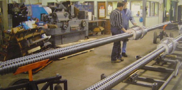

co prawda nie jest to sruba chlodzona ciecza tak jak temat mowi, ale rozmiary imponujace. poprostu ciekawostka.
sruba kulkowa z chlodzeniem ciecza
