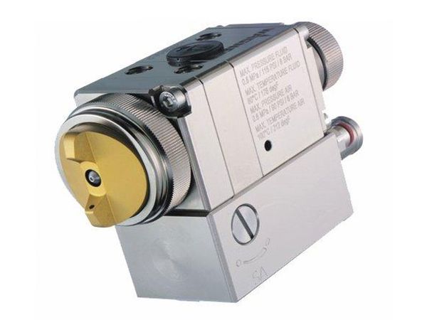

moim zdaniem zobacz sobie jak wygląda pistolet lakierniczy, przyglądnij się szczególnie komorze mieszania i wykonaj coś podobnego, klej czy inny wynalazek dostarczysz za pomocą rurki, powietrze sprzężone 2rurka a iglice zrobisz na elektrozaworze, dysze wymienne zależności od potrzeb

No, właśnie. Ostatnio kupiłem sobie na allegro ciśnieniowy pistolet do malowania. Super sprawa, nawet farbą elewacyjną spokojnie można malować. Spróbuj bo używają tego także do nakładania klejów.
http://allegro.pl/item819454348_ekomini ... niowy.html
Takie coś kupiłem i jestem zadowolony.

przeskanuj mu rysunek, tam będzie miął, komorę, iglice i 2 dysze

Nie mam rysunku, ale jest to typowy pistolet HVLP i dysze można kupić w całym zakresie średnic od 0,5 - 2,5 mm. Ale ten pistolet daje bardzo ładny płaski strumień co z pewnościa w tym przypadku jest pożądane.

Post napisał: olo_3 » 19 lis 2009, 12:20
ja to wiem,
ale chciałem żeby kolega sobie zobaczył jak to zrobione (mieszanie farby i powietrza + zawory regulujące, rozpylanie mgły), może coś mu to pomoże
