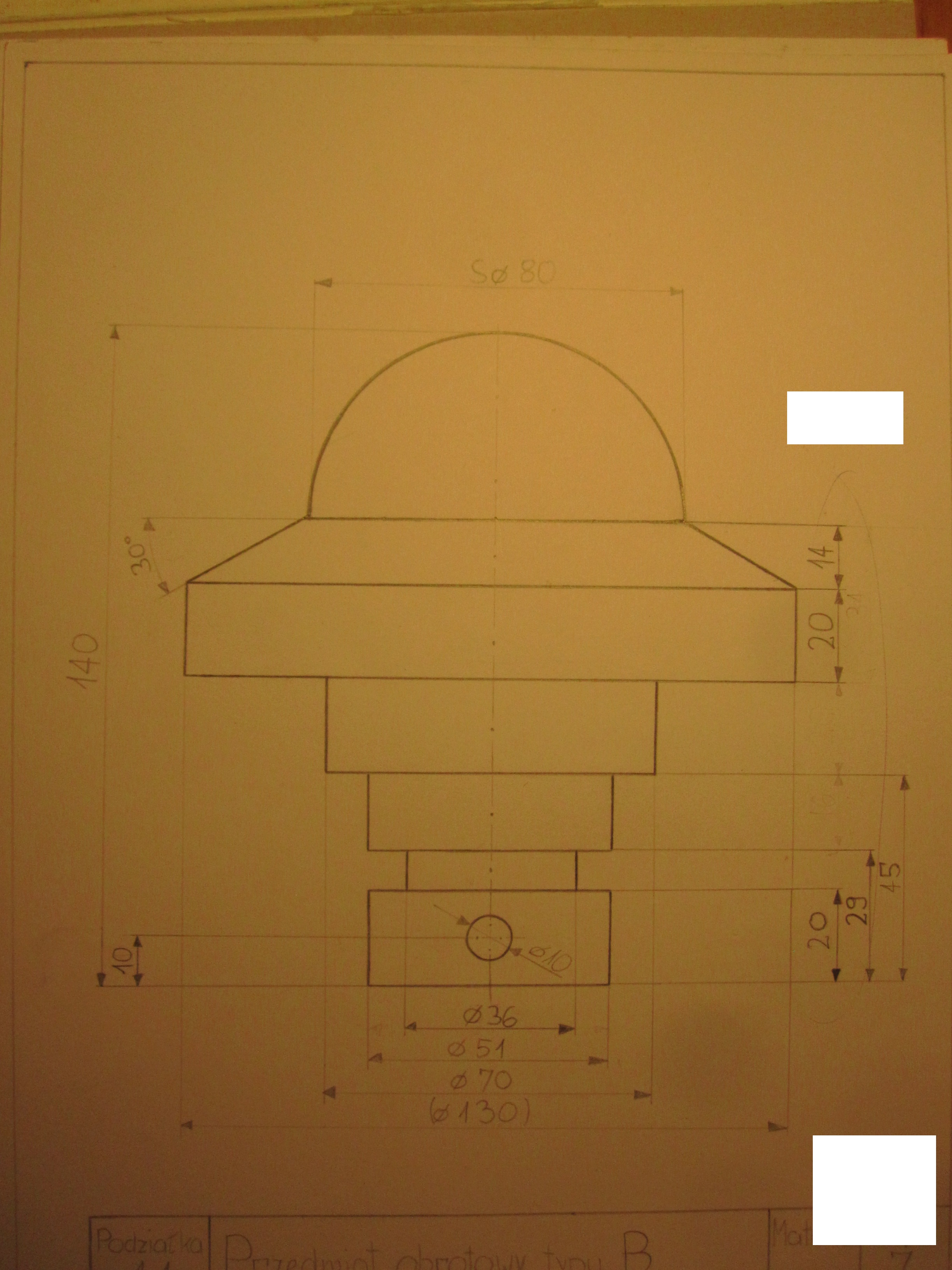

Czy mógłby ktoś rzucić okiem na poniższe wymiarowanie?
Proszę o wskazanie ewentualnych błędów.
Pozdrawiam, Deivvv.

O zgrozo!!!
Co to jest?? Tam nic nie widac

Post napisał: Deivvv » 16 lis 2012, 19:20
Nic nie widać bo kreski wymiarowe są poprowadzone cienką linią, a przez naświetlenie skanera w ogóle ich nie widać. Widać strzałki więc myślałem że może da radę coś z tego zobaczyć... Zrobię zdjęcia i wrzucę je jeszcze raz : )
edit;
Zrobiłem normalne zdjęcia i widać praktycznie wszystko : ) Sory, za tamtą jakość. Mogłem to od razu zmienić...

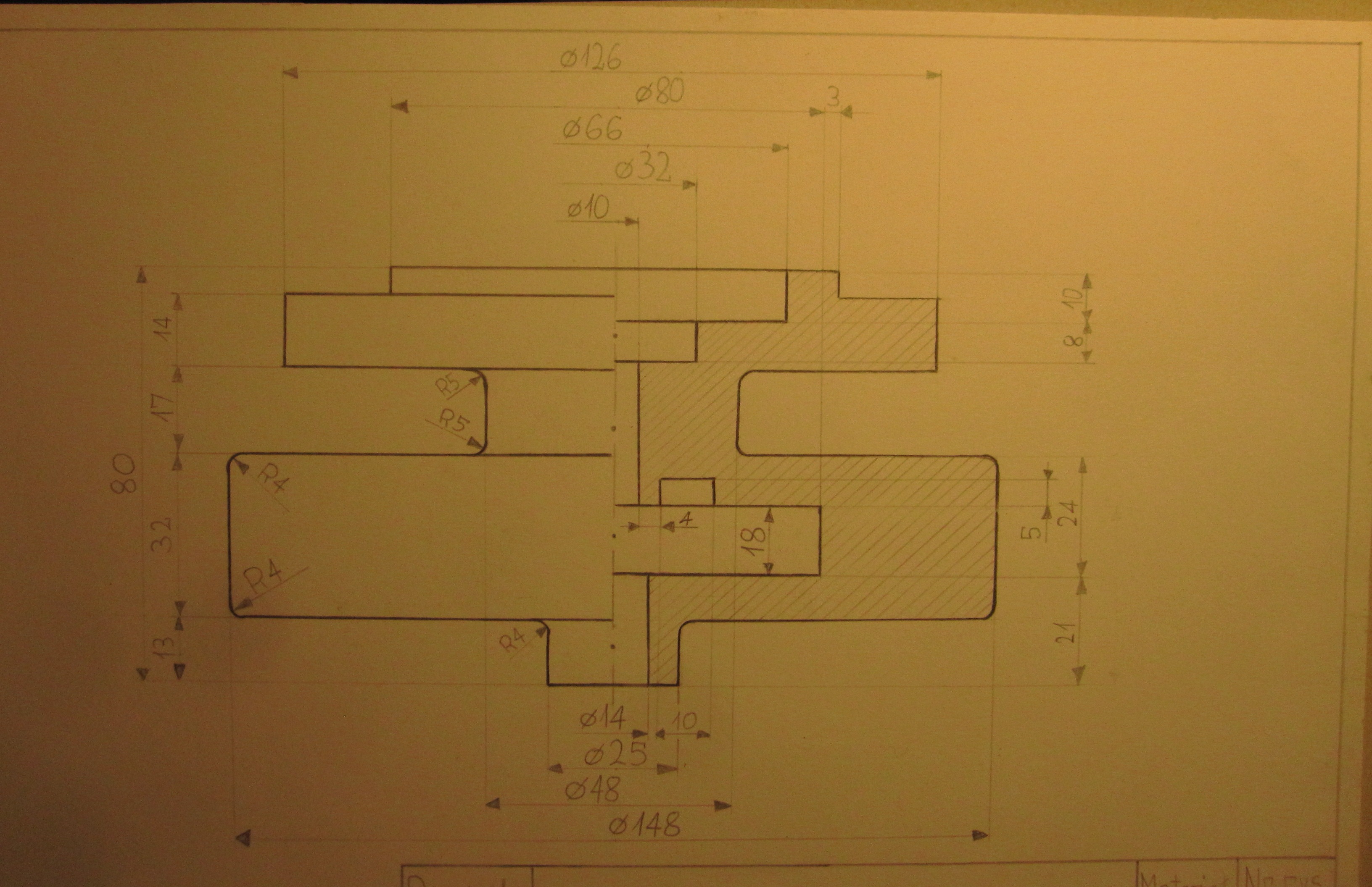

Wiele wymiarów wpisanych jest niezgodnie z zasadami wymiarowania.
Zapoznaj się z tymi zasadami i popraw:
http://www.220.xaa.pl/esuna.pl/plik/rysunek.pdf

Post napisał: peritus » 17 lis 2012, 09:38
Deivvv pisze:W którym rys ?
we wszystkich tutaj zamieszczonych :razz:

Cóż, jakieś tam podstawy wymiarowania i rysowania znam, ale niestety jak to często bywa, nie zauważa się u siebie problemów.
Mógłbyś mi wskazać na co zwrócić uwagę ? Zamknięty łańcuch/ za mało wymiarów/ nieodpowiedni rys ?
peritus
Posty: 1279
Post napisał: peritus » 17 lis 2012, 09:48
poczytaj, popraw, zobaczymy :roll:
przykład( zbędne: kąt i nawias przy wymiarze, przy półkuli/wycinku kuli podajemy promień a nie średnicę):

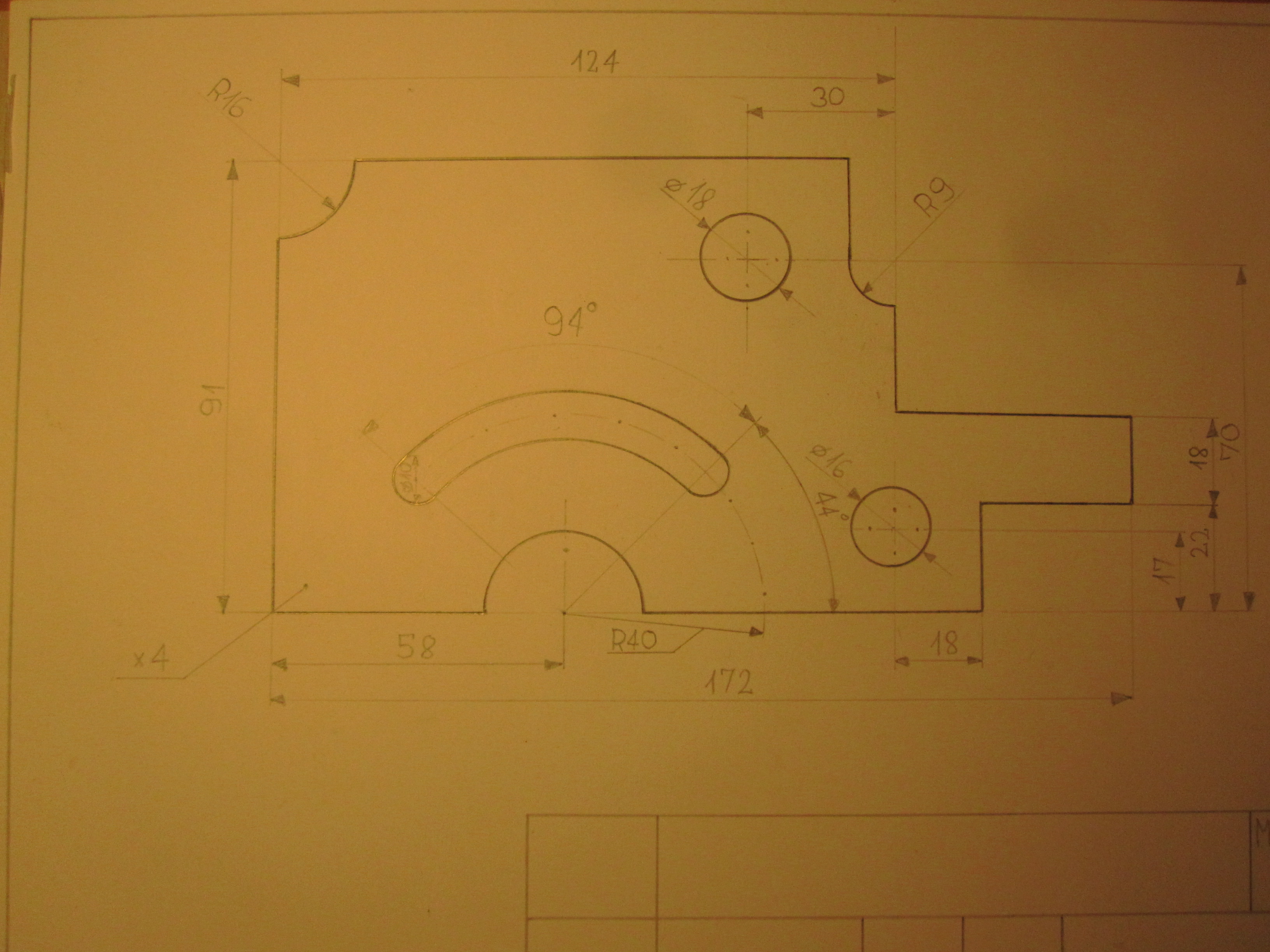

Post napisał: Deivvv » 17 lis 2012, 15:09
No tak, nie zauważyłem że kąt jest niepotrzebny. Dzięki za uwagi.
Co do kolejnego rys. Przypatrzyłem się i pozmieniałem parę rzeczy. Wygląda to teraz tak;
Wcześniej nie zauważyłem braku z wymiarowanego półkola tj. "R 16", i wymiarowanie po prawej zmieniłem na równoległe. Czy jest coś jeszcze nie tak ?
Btw. czy znacie jakiś fajny sposób żeby się nauczyć wymiarowania w praktyce ? Tj. myślę o takim czymś np. na początku masz rys, który należy z wymiarować, a np. następna strona wzorzec, jak to miało być zrobione lub możliwości z wymiarowania. Myślę że w taki sposób szybko by się nabrało wprawy itd.
