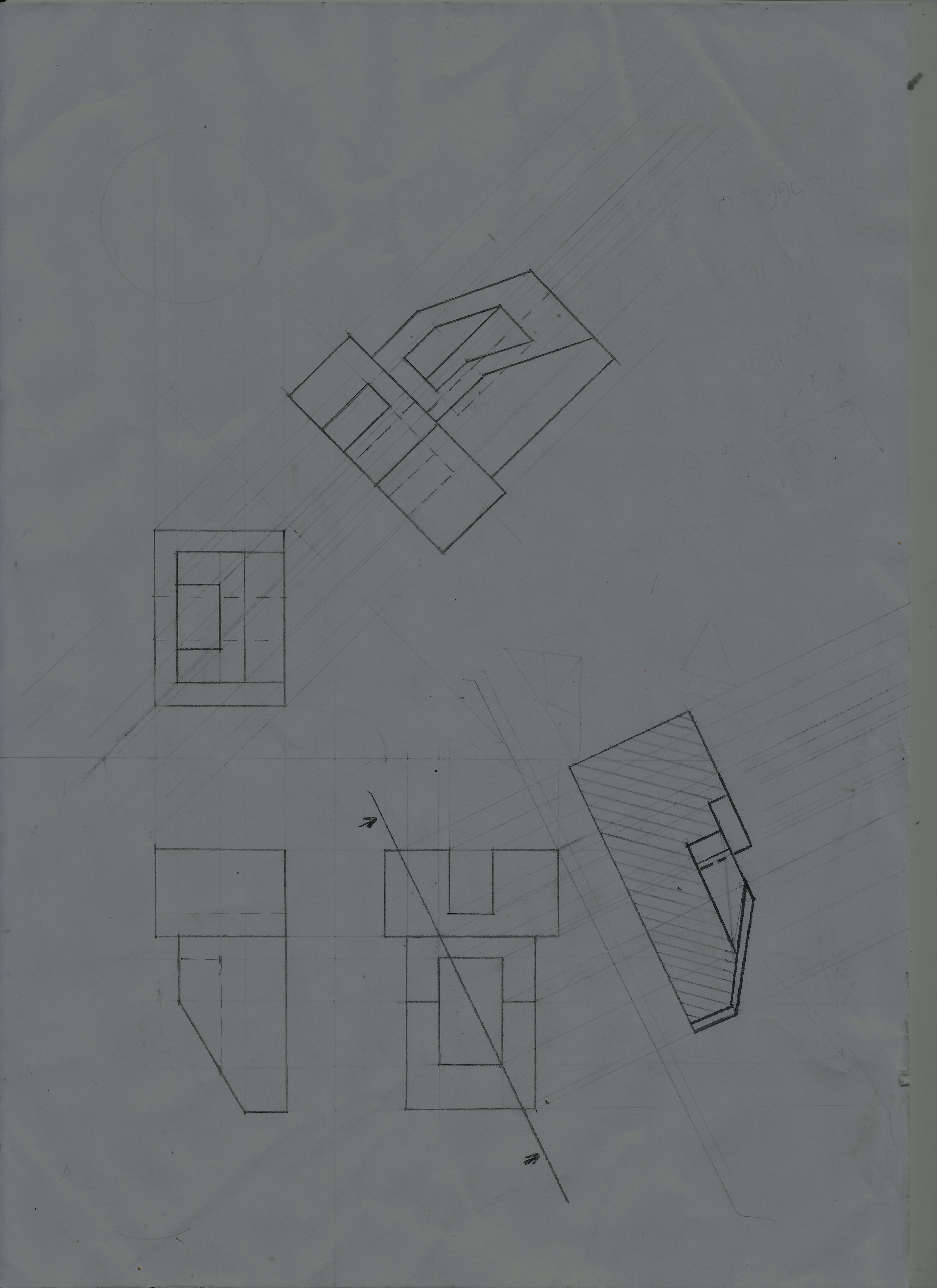

Re: Sprawdzenie przekroju ukośnego i rzutu z widoku
peritus pisze:Faktycznie rysunek brudny
Akurat taki był cel
peritus pisze:2 błędy na widoku i 2 błędy na przekroju.
A konkretniej? Na widoku zauważyłem, że zapomniałem jednej krawędzi nie widocznej.
Rzeczywiście spieprzyłem przekrój. Teraz jest chyba lepiej. Jednak nie ogarniam gdzie jest źle widok, możliwe że późna pora.

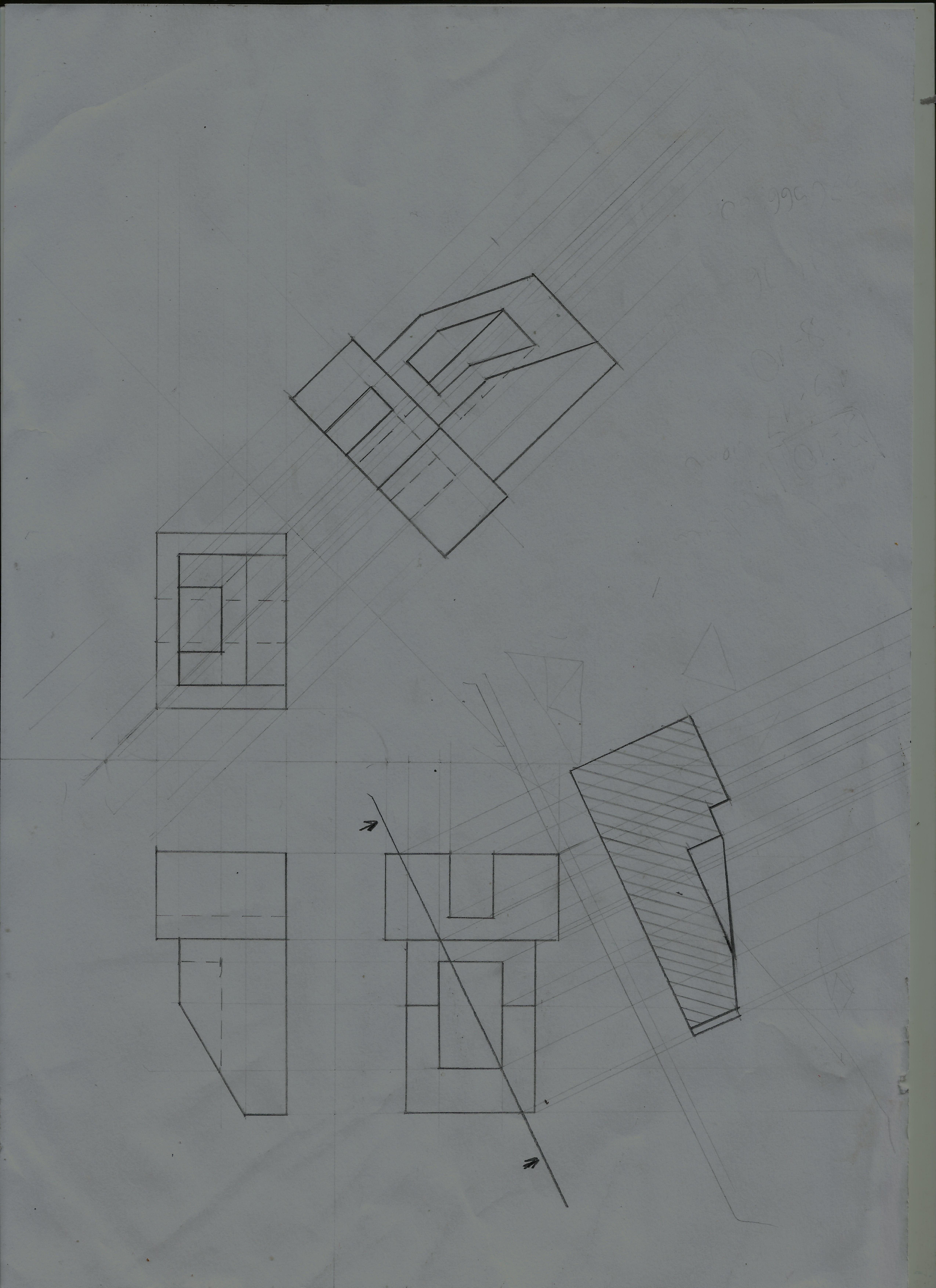

peritus pisze:2 błędy- brak krawędzi:
Byłem przekonany że nie trzeba, ale jednak masz rację.
Przekrój względnie okey? Dokładność może pozostawiać wiele do życzenia
