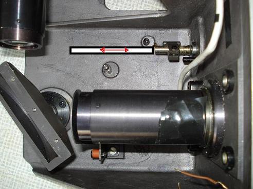

Moim zadaniem jest napędzanie silniczkiem, popychacz monochromatora.
Pytanie brzmi: jak rozwiązać ten problem? Jak napędzać coś co się przesuwa.
Sprawa jest niby prosta, jednak wymaga dokładniejszego przeanalizowania.

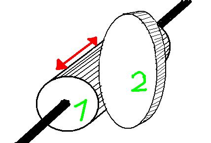

Mój pomysł to założenie koła zębatego o długości rownej, przemieszczeniu się owego popychacza, i sprzężenie go za pomocą kolejnych kółek zębatych z silniczkiem. Tak że, kółka będą pracowały współosiowo i w tej samej płaszczyźnie posuwu.
Myśle że rysunek przedstawi o co mi chodzi.
A może jakieś inne rozwiązania?
Pozdrawiam i dziekuje z góry za pomoc...
ps. temat podobny już zakładałem, ale nikt teraz na niego nie odpowiada... i ogólnie tutaj inne pytania zamieszczam.
monochromator... dorysowany popychacz który się przemieszcza ruchem posuwisto-zwrotym
koło zębate umieszczone na popychaczu... obraz tego co próbowalem wyjaśnić

w tamtym temacie miałeś ( o ile pamiętam ) dać fotki konkretnego urządzenia .
sposób o którym piszesz jest ok .
musisz tylko znaleźć odpowiednie koła jedno dość długie .
a jaki zakres przesuwu jest konieczny ?
a i jeszcze - bardzo fajne i małe silniczki można znaleźć w starych stacjach fdd z laptopów .

zakres przesuwu na dlugosci ok 20mm

tak więc potrzebujesz koło o długości około 25mm .
może być pewien problem z czymś takim .
poza tym przekładnia zębata jeżeli ma pracować płynnie i bez luzów ( a to Cię chyba interesuje ) musi być dość dokładnie wykonana - odległości osi kół muszą być dokładnie wykonane .
pomyśl może jednak nad paskiem zębatym i kółkami - może być prościej .

swoją drogą tak na odległość to trudno się dokładnie odnieść - jednak nie widać dokładnie przestrzeni w jakiej to by miało działać .
a miejsca nie ma zbyt wiele .

tak patrzałem z grubsza, wiec mysle ze silniczek tam sie zmiesci... trzeba tylko rozwiazac ten problem mechaniczny...
wiec jakie moga mnie jeszcze przeszkody spotkac, probujac mątowac takie urządzenie.
z tego co wiem, muszę także rozwiązać problem, powracania do pozycji początkowej oraz zastosować czujnik położenia kątowego...
