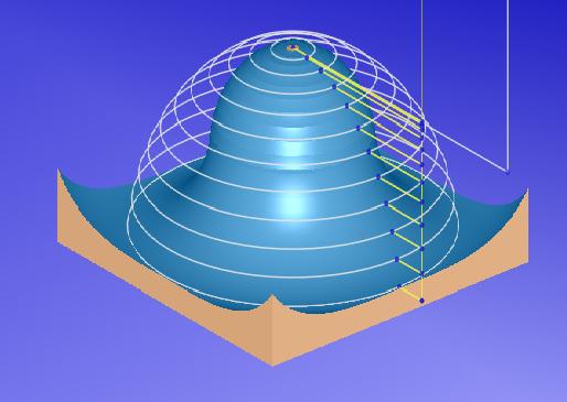

a może by tak kule?
Post napisał: Bialkowski » 29 sie 2008, 16:41
Panowie program na powyższe ma 21 linii.
.... teraz Zoller...
