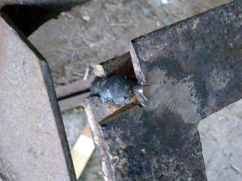

Pospawałem. :-)
Z szyn zrobiłem podstawę stołu warsztatowego, tak aby dużą powierzchnią opierał się na klepisku, bo potrzebuję stołu o dużej masie i dużo różnych punktów zaczepienia. Z góry jako bazę do blatu mam dwa dwuteowniki IPE 200 i w środku dużo ciężkiego złomu (korpus ... do zrywki drewna).
Rzeczywiście inaczej się spawa tymi elektrodami zasadowymi EB150. Trudniej zajarzyć ale za to spoina ładniejsza i żużel inaczej się rozpływa. Suszarkę mam tylko 200°C, do spawania złomu pewnie wystarczy.

Post napisał: melonmelon » 21 sie 2020, 10:22
Są dwie wody w elektrodzie.
Wilgoć - ona znika w pow. 100 st. C.
Woda związana - dlatego elektrody niskowodorowe (zasadowe) suszy się w tak wysokiej temperaturze.
A jak nawet wysuszysz, to trzeba stosować termosiki , bo elektroda zimna, to elektroda mokra. Aaaaa wtedy może być w spoinie więcej wodoru niż po rutylowej i cały misterny plan w pi***....
