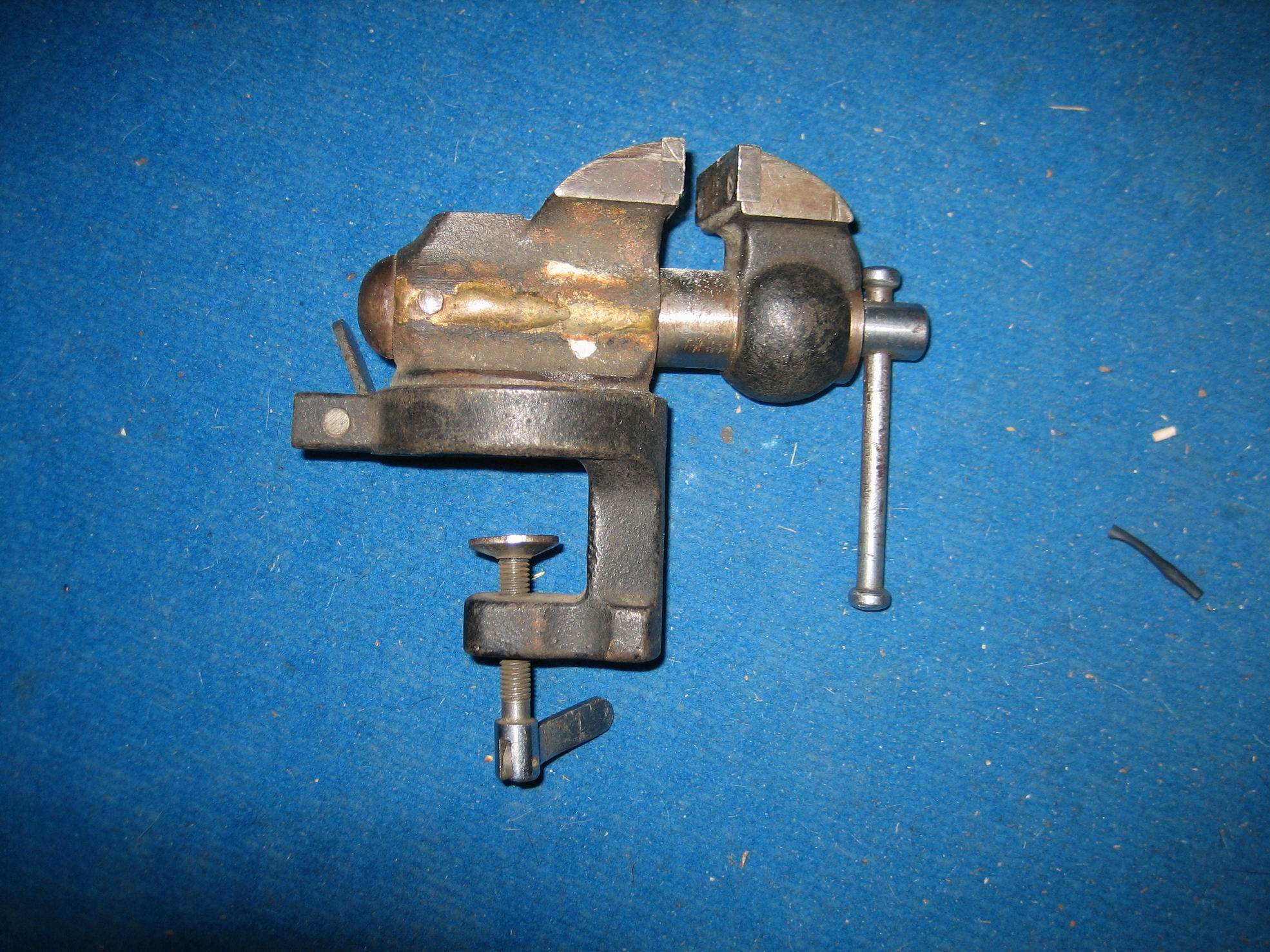

Witam szanownych Panów/Panie(jeżeli Takie są na forum) :mrgreen:
Mam problem, gdyż posiadam takie stare małe imadełko mocowane śrubą do stołu. Jest żeliwne wielkości ok. 50mm. I jak raz mi się zaklinowało na stole to sie wkurzyłem i pierdzielnąłem młotkiem, no i na tym kabłąku mi trzasło... Chciałem je pospawać, tylko nie wiem którą metodę wybrać. Myślałem, żeby elektrodę er 146 esaba owinąć miedzianym drucikiem z jakiejś zwojnicy(drut fi. 1mm) i tak to sobie wyobrażam: Ukosuję krawędzie wokół pęknięcia, podgrzewam trochę palnikiem turbocylonowym na propan, bo tylko taki mam, i spawam po kawałku z jednej i z drugiej strony. Podnoszę maskę i opukuję troszkę imadło, żeby usunąć naprężenia, znowu podgrzewam i potem spawam tak aż objadę je do końca. Potem jak troszkę przestygnie to lekko podgrzewam. Nie wiem czy dobrze rozumuję i proszę o pomoc. Za każdą odpowiedź będę wdzięczny
Dziękuję i pozdrawiam Bartek
PS Jutro wstawię zdjęcia.

Poszukaj elektrody zasadowej niklowej do żeliwa.Nie wiem jak teraz ale kiedyś miały żółtą końcówkę a otulina była jak grafit.Nie kombinuj z otulaniem miedzianym drutem.Krawędzie mocno ukosuj.Rozgrzej całość-nie tylko ukosy do ok 300-350stopni.Spawaj i ponownie grzej.Ideałem jest zakopać element w gorącym piasku by powoli ostygł.Jeśli masz piec to do gorącego pieca i powolne studzenie.Dokładnie w ten sposób uratowałem małe imadło.Teraz to już ponad piętnaście lat temu a nadal trzyma i jest wykorzystywane przez parę osób.

Jak się nie ma takiej elektrody to spaw będzie słaby. Elektroda do spawania żeliwo-żeliwo bez podgrzewania dostępne w centrach spawalniczych. Ceny różne kupowałem po 12 zł szt. ale w innym po 6 zł . Spaw trzyma ładnie z był to konik małej tokarki. Przed spawaniem odtłuścić warto nie robią się kratery. Szczelinę ukosować warto.

ja kiedyś takie małe imadełko pospawałem koledze migomatem mocno ukosowałem i spawałem na kilka razy, nie mówię ze to dobra metoda bo to był eksperyment o dziwo trzyma do dzisiaj a to było parę lat temu :smile:

Takie imadełko pospawałem sobie .....30 lat temu , na mosiądz , a wiedzy o spawaniu miałem tyle co ze szkoły . Gazowo , imadełko przed spawaniem scalone do kupy grubym drutem.Służy do dziś. :wink:
