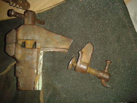

Spawanie imadła żeliwnego

Post napisał: melonmelon » 01 lut 2012, 13:42
http://www.fachowiec.com/index.php/prod ... zeliwo_2kg
można elektrodami do spawania miedzi
ale to straszne gówno dla płuc i bardziej skore do pękania niż ezfeni
wyszlifować
odtłuścić przed spawaniem
krótkie ściegi (1cm max), szlifować wejście i wyjście
nie zagrzać przy spawaniu
nie używać elektrod klasy 18/8, 23/18, 30/10 uwrażliwią spoinę na pekanie
pozdro

Witam, jutro dowiem się czy u mnie w mieście są te elektrody do żeliwa. Wstawaim zdjęcie.
PS jak to jest z tym podgrzewaniem? Chodzi o to, żeby podgrzać trochę przed spawaniem, pospawać po 1cm z lewej i prawej, opukać troche zeby usunąć napręzenia, zeszlifować początek i koniec spoiny, podrzać jeszcze, czy spawać dalej z drugiej strony bez ponownego grzania. I po obspawaniu całości podgrzać, poczekać ze 2 min. podgrzać i tak przez jakieś 10 min, aż będzie letnie..?

Borsi
Posty: 351
Rejestracja: 11 sty 2009, 21:09
Lokalizacja: lublin
Post napisał: Borsi » 01 lut 2012, 21:20
wszyscy doradzamy ale nikt nie wspomniał że różne żeliwa różnie się spawają wiem z praktyki to imadło które spawałem było takie same a jak mam doradzić to kiedyś spawałem żeliwo elektrodą EB 150 doradził mi to stary spawacz i szło niezle

Post napisał: spawacz21 » 01 lut 2012, 21:22
@Borsi
A czy owijałeś ją jakimś drutem, podgrzewałeś??

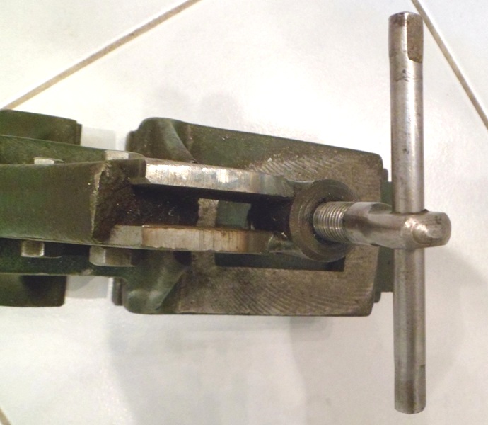

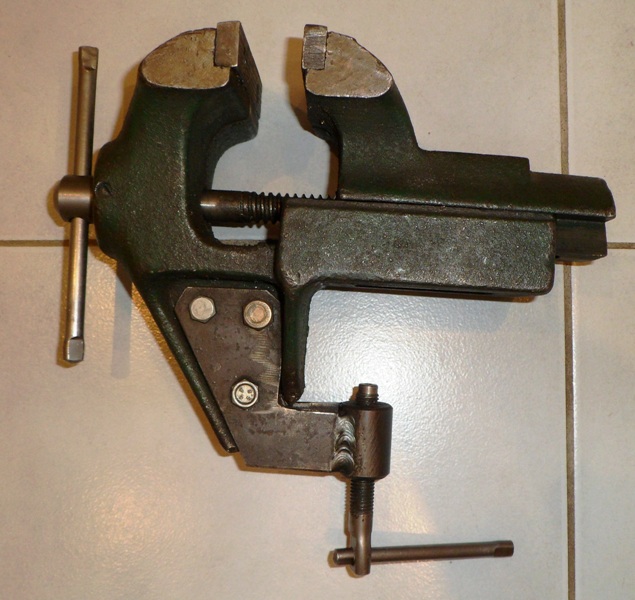

Post napisał: BYDGOST » 01 lut 2012, 23:27
A ja mam podobne imadło i też w tym miejscu mi się urwało, ale poradziłem sobie zupełnie inaczej. Tak jak na zdjęciach:
Widok od strony śruby dociskającej.
To imadło ma szerokość szczęk 100 mm. Bardzo ładnie mi służyło i szkoda mi było wyrzucić. Spawania obawiałem się bo i tak w tym miejscu jest słabe. Od tej naprawy minęło już z 15 lat i nic się nie dzieje. Nie mam obawy przykręcać do oporu do stołu.
Ostatnio zmieniony 02 lut 2012, 23:39 przez BYDGOST, łącznie zmieniany 2 razy.

Post napisał: mariuszbroda » 01 lut 2012, 23:33
Bydgost pięknie ponitował na dwie nakładki.....100 % zgaduję :grin:

Post napisał: Borsi » 02 lut 2012, 08:31
niczym nie owijałem

Post napisał: melonmelon » 02 lut 2012, 13:07
żeliwo mozna spawać na gorąco lub na zimno
ja zaproponowałem ci elektrody do spawania na zimno, czyli bez podgrzewania, pospawasz kawałek, czekasz aż ostygnie, poszlifować, spawać znów itd
po spawaniu jak najbardziej podgrzać, nawet do 300-500 st. C i schłodzić
pozdro

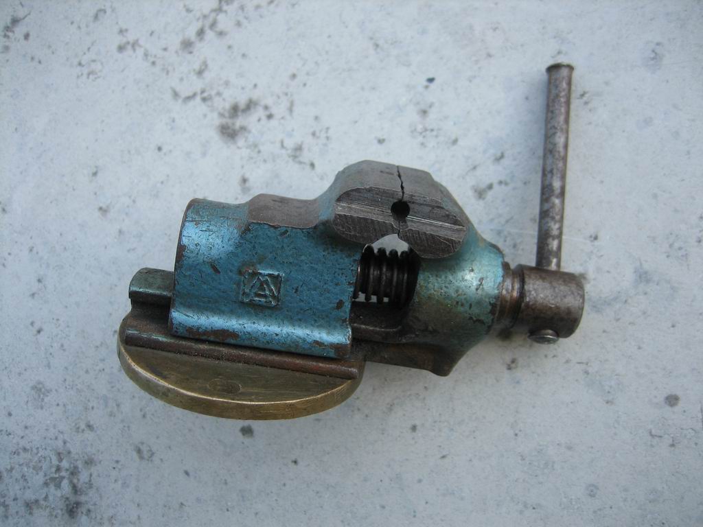

Post napisał: bogdan54 » 02 lut 2012, 21:42
Jak ci spawanie nie wyjdzie to możesz zrobić sobie coś takiego ,bardzo poręczne i przydatne . :mrgreen:

Post napisał: spawacz21 » 03 lut 2012, 13:07
@bogdan54, czy nie zechciałbyś wstawić jeszcze zdjęcia od dołu?? Chodzi mi o to jak przymocowałeś te mosiężne koło...
Ale jak nie da rady pospawać, to zrobię tak jak BYDGOST..
Dzięki Panowie. :mrgreen:
