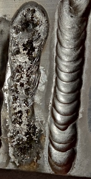

mstr pisze:Otóż, czasami gdy spawam aluminium (PA38), to przy pierwszym podaniu drutu do jeziorka łuk elektryczny przeskakuje z materiału na drut topiąc go natychmiastowo, tworząc tym samym dużą kulę na jego końcu.
Na materiale pojawia się w tym momencie czarne okopcenie, kulka czasem spadnie rozpryskując się lub zatapiając w jeziorku.
Muszę wtedy przerwać, wszystko wyczyścić i zacząć od początku.

Jesli elektroda zwija ci się w kulę to może to być spowodowane różnymi rzeczmi:
zanieczyszczenie materiału
niewystarczająca ilość gazu
za duży balans na "czyszczenie"
za niska częstotliwość łuku lub za niska częstotliwość względu nastawy oczyszczania
źle dobrana elektroda - nie pamiętam w tym momencie ale ja alu nie spawam zielonymi elektrodami, mam jakieś inne które nie mają aż tak dużej tendencji do zwijania się w kulkę.
za mocno zaostrzona elektroda, za duży "ścin" - delikatna końcówka zwinie się w kule, spróbuj zrobić krótki stożek, do niskich częśtotliwości łuku nawet elektrody nie ostrz przy alu, nie ma sensu.
za duży prąd spawania w stosunku do średnicy elektrody.
za mocno wystawiona elektroda z dyszy
Kulka przy spawaniu alu jest zawsze obecna, w zależności od rodzaju spoiny, od prądu, może się wahać od 0.5 do 2mm, pewnie przy prądzie rzędu 500 amper jest jeszcze większa. Częstotliwość i balans w spaw zmniejsza tą dolegliwość, ale nigdy nie będzie to samo co spawanie DC.

Shrinker :
Pedału do regulacji jeszcze nie mam, ale widzę, że do spawania aluminium muszę go koniecznie dorobić.
Teraz ręcznie zmieniam na panelu prąd spawania w trakcie przerwy w spawaniu.

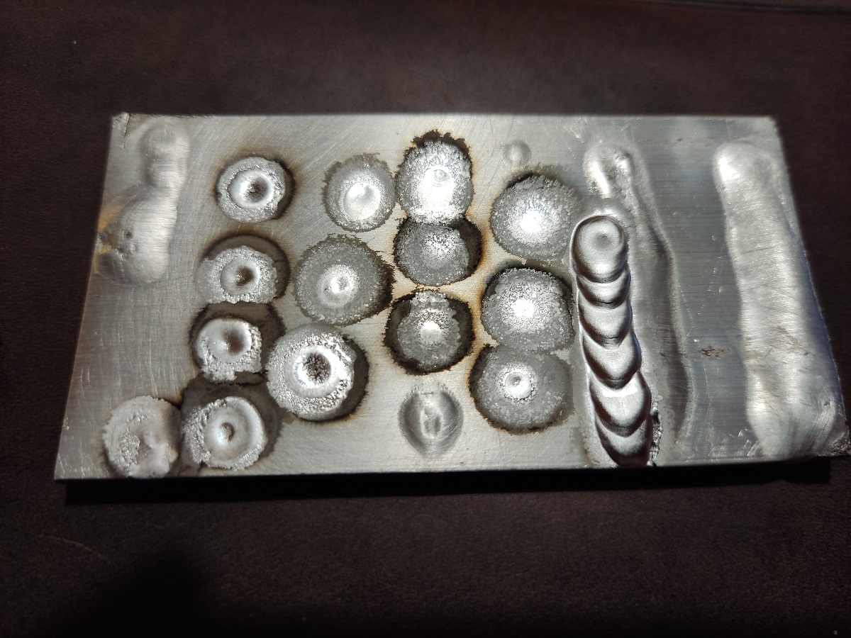

Użyłem elektrody złotej - WL15 2.4mm, ostrzonej wkrętarką na szlifierce, kąt około 50 ° - 60 ° . Kulkę na końcu robię przez próbę spawania grubego aluminiowego klocka.
RomanJ4: Twój sposób z położeniem drutu dobrze sprawdza się również przy szczepianiu elementów.
Nie używam soczewki gazowej do spawania aluminium ponieważ mam je tylko w rozmiarze powyżej 8, a one pozostawiał dookoła spawu szeroki pasek wytrawionej blachy.
Prawdopodobną przyczyną problemów było zabrudzenie materiału. Możliwe, że wyczyściłem je ściernicami wcześniej używanymi do stali lub zdzierania farby.
Sprawdziłem na wolnym kawałku kilka różnych ustawień prądu, przepływu gazu i balansu na tych płytkach.
Łuk miał problem z zajarzeniem i stabilnością, w niektórych miejscach wychodził na powierzchnię żużel, a obwódka barwiła się na czarno:

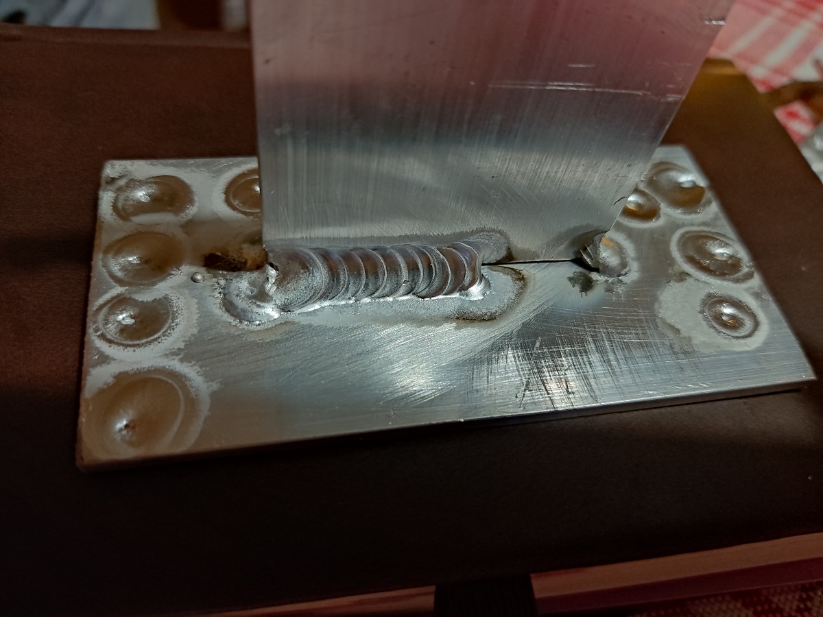

Po zmianie płaskownika na inną sztukę, wyczyszczeniu nową lamelką i odtłuszczeniu acetonem problem zniknął. Chciałbym dopytać jeszcze o przepływ gazu.
Dlaczego minimum to 15-20l/min ?
Do jakiej dyszy?
Sprawdziłem z dyszą nr 10 i przy tym przepływie zawirowania zaciągały powietrze uniemożliwiając spawanie (spaw lewy). Prawy spaw zrobiłem dyszą nr 5 z przepływem 6l/min. Informację aby do spawania aluminium użyć małej dyszy znalazłem gdzieś na Youtubie, podobno dzięki temu można uzyskać małą obwódkę wytrawionego materiału dookoła spawu.

Duży przepływ broni całą detal od przegrzewania i spaw od utleniania .mstr pisze: ↑14 lis 2021, 23:12Cześć.
Bardzo dziękuję za porady.
Nie miałem możliwości wcześniej przetestowania waszych porad i odpisania.
Shrinker :
Do jakiej dyszy?
Ja używam maksymalne dużą dyszę z soczewką gazowej.
