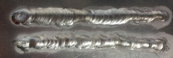

#29
Post napisał: dylan » 18 lut 2014, 15:17
witam Koledzy czy moglibyście tak prosto podpowiedzieć jakie wartości prądu ustawić
ALUMINIUM BLACHA
0,5 MM
1MM
2MM
3MM
oczywiście AC z minus- na elektrodę, używam elektrody 1,6mm drut 1,5 mm
i nie mogę opanować by spaw był tg zw gróby warkoczyk ,bardzo szybko mi spala drut ,choć prąd mam jakieś 25A
coś takiego bym chciał uzyskać jak na zdjęciu, a mój spaw jest szeroki i płaski taki rozlany;
dzięki za jakiekolwiek rady :grin:
