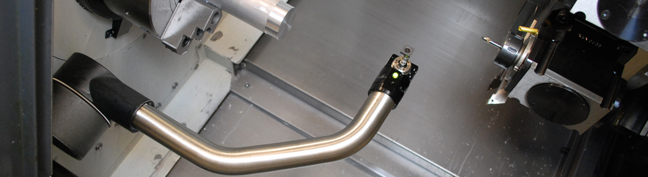

Tak szukam jakiegoś pomysłu jak to zorganizować. W fabrycznych rozwiązaniach są ramienia, a ja szukam rozwiązania idealnie nie wymagającego zdejmowania materiału, albo jak nie to we wrzecionie.
Obecnie kombinuje z prętem, na nim cienka tulejka z teflonu (izolacja) i na to tulejka stalowa.
Ale tulejka stalowa robi się mało centryczna, a przetoczenie jej ze względu na miękkość teflonu nie wychodzi.
Macie na to jakieś ciekawe rozwiązania?

Zrobiłem takie coś, ale mam problem z uzyskaniem centryczności i szukam innych patentów.

Szukam rozwiązania do mierzenia narzędzia w osi X oraz Z w tokarce diy CNC.
Proszę, to jest ramię z sondą:

Teraz, kiedy już wiem o co chodzi, to Ci mogę powiedzieć, że takich "ramion za kilkadziesiąt pln" to bym chętnie kupił za wszystkie moje oszczędności, pewnie bym interes życia na tym zrobił...
Powtórzę Ci jeszcze raz, to Ty oczekujesz pomocy, więc pisz tak żeby ktoś kto ma chęć Ci pomóc wiedział o co chodzi.
Natomiast tak merytorycznie, to cienko ten temat widzę.
Takie ramię musi być bardzo sztywne i bardzo precyzyjnie pozycjonowane, inaczej nie spełni swojego zadania.
No nie to żeby się nie dało, ale będzie trudno.
Natomiast co do samego czujnika, to nie widzę powodu, dla którego miałby być tylko jeden - tam i tak robi się dwa pomiary, więc można najeżdżać na dwa czujniki, byleby małe i blisko siebie.

Wiesz. Na tym forum "Tuxcnc" i "przypier... się o co tylko można" to dwie nazwy tego samego zjawiska. Ale fakt, jak masz gdzieś dojście do sond ramieniowych za kilkadziesiąt zł to się podziel ;)
Co do sondy- wygląda na to, że chcesz mierzyć wysięg w Xie. Tu chyba nic prostszego niż centrofix nie wymyślisz,
https://toolsmach.com/pl/v-blocks/837-c ... km00e.html
tylko trzeba go puszczać na obrotach odwrotnych niż do obróbki.
Nie jestem pewny, ale to co konstruujesz chyba ma działać jak to:
https://www.e-darmet.pl/czujnik-krawedz ... -3901.html
Można coś takiego przerobić, tylko kulkę trzeba by było zastąpić szlifowanym wałkiem.
Oba urządzenia do nabycia na dowolnym portalu aukcyjnym za kilkadziesiąt plny.
