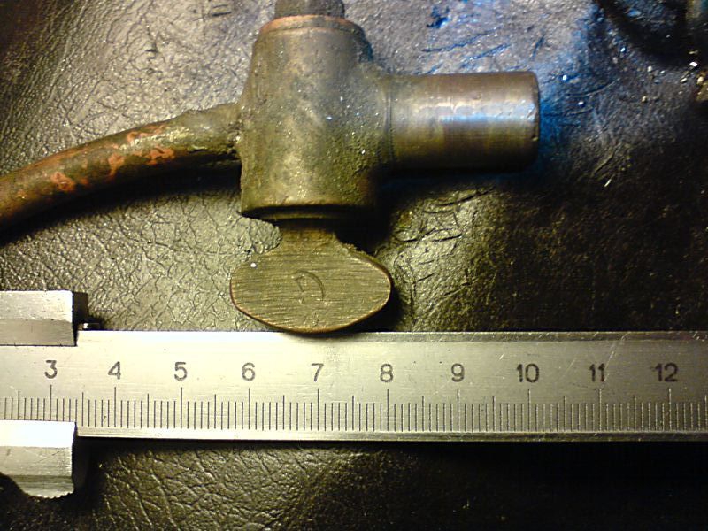

rc36
Posty: 2377
#23
Post napisał: rc36 » 18 gru 2014, 15:13
A ten mój zaworek nie sprawdzi się? oczywiście po obcięciu tego co trzeba i nagwintowaniu.
