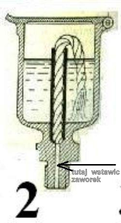

Chyba zrobię taką oliwiarkę jak na foto, ale zastanawiam się od czego przypasować zaworek odcinający wypływ oleju gdy maszyna nie pracuje. Najlepszy by był elektrozaworek, ale o taki może być ciężko więc chociaż z ręcznym odcięciem.
Posty: 12309
Post napisał: RomanJ4 » 17 gru 2014, 21:13
A daj tam śrubkę drobnozwojną z boku w tej niegwintowanej części, wkręcaną w światło przelotu i będzie po sprawie. Dodatkowo będziesz miał regulację

Post napisał: kuras » 17 gru 2014, 22:34
..i przy którejś z kolei robocie zapomnisz odkrecić i będzie wszystko na sucho pracować :D
ja mam własnie dwie oryginalne chyba z 1918r takie na cirka 20ml max dodałem po sznurku bo nie bylo i oleju starcza w niej (czy pracuje czy nie) na kilka dni. także tragedii nie ma :)

Post napisał: GrafRamolo » 17 gru 2014, 23:15
Może zamiast śrubek po prostu patyczki z oringiem, patyczek taki można zawsze wyciągnąc i posmarować coś obok. Kiedyś widziałem taki patent w starej tokarce.

Post napisał: rc36 » 18 gru 2014, 00:05
Znalazłem w szpargałach mosiężny zaworek od pompy chłodziwa, jak znajdę wolną chwilę to postaram się zmodzić tą "kroplówkę".
