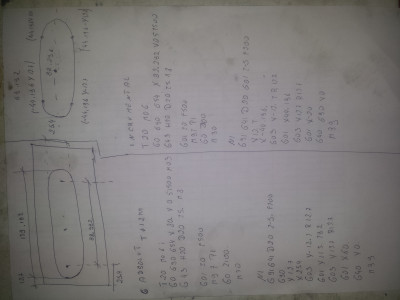

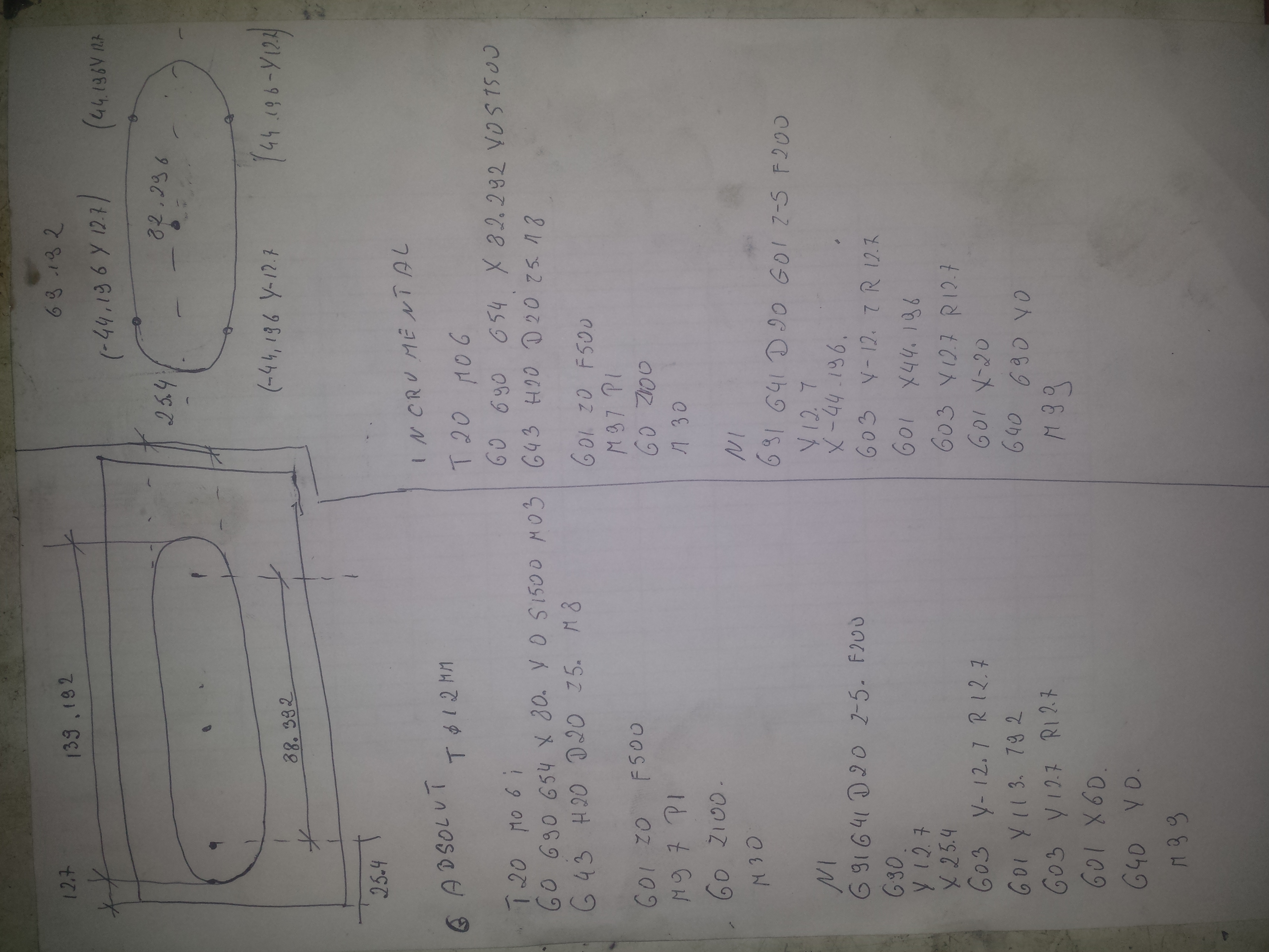

Mam taki problem z slotem Rysunek jest w zalaczniku Jeden program jest z współrzędnymi absolutnymi i on dzial drugi ten sam slot inkrumentalnie niewiem co robie źle Prosze o pomo Dziękuję
Rysunek
WZÓR

G90 - programowanie bezwzględne , absolutne
Kolejne punkty w programie (współrzędne osi) są określane w stosunku do aktualnego układu współrzędnych przedmiotu obrabianego.
G91 - programowanie przyrostowe , inkrementalne
Kolejne punkty w programie (współrzędne osi) są określane w stosunku do punktu poprzedzającego.

Co zle robie w tym programie
T20 M6
G0 G90 G54 X82.292 Y 0 S1500
G43 H20 Z5. M8
G01 Z0 F500
M97 P1
G0 Z100.
N1
G91G41D20G01 Z-5. F200
Y12.7
X-44.196
G03Y-12.7 R12.7
G01X44.196
G03 Y12.7 R12.7
G01X-20
G40G90Y0
M99

Dodane 5 minuty 46 sekundy:
Wiem co zle robilem:)
Poprawny podprogram
N1
G01 Y12.7
G01 X-44.196
G03 X0 Y-25.4 R12.7
G01 X88.392
G03 X0 Y25.4 R12.7
G01 X-50
G40 Y-12.7
M99
